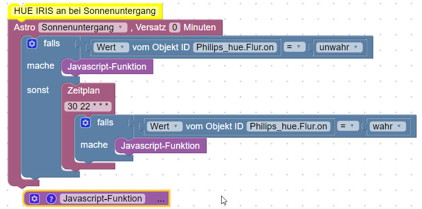

    ich nutze das Skript von ruhr70 http://forum.iobroker.net/viewtopic.php?f=21&t=6144 zur Ansteuerung meiner HUE Lampen.
    Jetzt habe ich versucht mit Blockly ein einfaches Script zu erstellen welches mir z.B. eine Lampe/Gruppe bei Sonnenuntergang einschaltet und die Scene "Sonne" startet und um eine bestimmte Uhrzeit wieder Stoppt.
    Allerdings scheitere ich mangels JS Kenntnissen sogar mit Blockly daran.
    Wie kann/muss ich das mit Blockly machen damit in einem anderen Script etwas gestartet wird?
    Ich denke ich muss irgendwie die JS Script Bausteine verwenden und da dann irgendwie das:
    // Benutzung über Javascript (Funktionen)
    // szeneStart(lampenGruppe,szene,bri); // bri ist optional
    // Beispiel:
    // szeneStart("wohnzimmer","sonne");  // startet in der Lampengruppe "wohnzimmer" die Szene "sonne"
    // szeneStop(lampenGruppe);
    // lampenAus(lampenGruppe);
    Darin unterbringen. Also z.b.
    szeneStart("flur_eg","sonne");
    ````im JS block beim Sonnenuntergang und das:
    lampenAus(flur_eg);
    Aber wie?
    Hier mal mein Stümperhaftes Blockly gebastel:
     ![999_blockly_hue_sonnenuntergang_scene.jpg](/assets/uploads/files/999_blockly_hue_sonnenuntergang_scene.jpg)
    Vielleicht kann mir wer auf die Sprünge helfen.
    Danke und Gruß

      functionen und variablen existieren nur im jeweiligen script (aussame von global scripten)
      Wen du also eine aktion in anderen scripten triggeren moechtest scheib am besten de status in ein object rein und im anderen script triggerst du dan wieder auf diese object changes.
      Also in deinem beispiel:
      • Blockly script zum schalten der hue
      • variable erstellen (gibt es eine block fuer)
      • Lampe + variable schalten
      • im anderen script diese variable als trigger nemen
