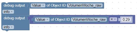

    Hallo ihr lieben,
    ich stehe mal wieder vor einem Problem.
    Ich würde gerne mittels eines Scripts meinen Strompreis berechnen.
    Derzeit habe ich von Homematic die Stromstecker mit Leistungsmessung, die geben ja alle Daten aus Verbrauch usw..
    Nun ok dachte ich mir wenn ich dann einfach im Scripteditor mittels Blockly Mathematik benutze sollte das wohl gehen,
    aber man kann dort keine Objekte in die Berechnung packen.
    Ich dachte mir halt recht einfach Objektwert x 0,29 = mein Strompreis
    Vielleicht habe ihr eine Lösung.
    MFG Maggi

      @csamaggi:
      MFG Maggi `
      Wieso nicht ? Siehe beispiel hier unten (geht bei mir):
      javascript.0 script.js.Testing.Calculation: 209
      javascript.0 script.js.Testing.Calculation: 60.60999999999999

          Erstmal Danke für die schnelle Rückmeldung ja es funktioniert.
          Auch der Tipp mit dem Stromzähler kommt noch ich brauchte dieses für meinen Miner umzuschauen was der mich kostet im Strom.
          MFG Maggi

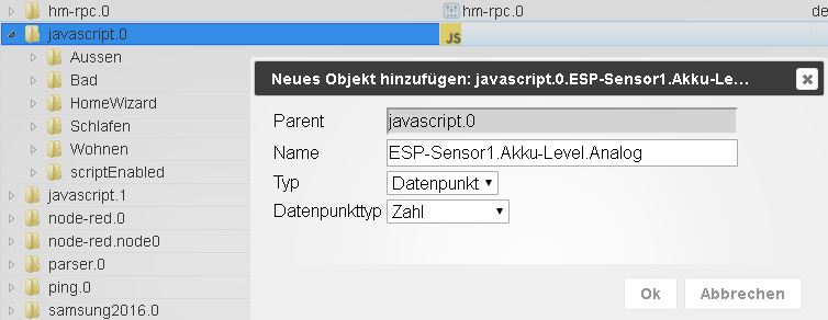

                              Den Datenpunkt lösche besser gleich wieder: Er ist in der Wurzel erstellt und enthält Schrägstriche !!
                              Zum optischen Trennen (Ordnerstruktur im Reiter "Objekte") muss der Punkt benutzt werden. Erzeuge einen neuen Datenpunkt vom Typ "Zahl" mit dem Namen ESP-Sensor1.Akku-Level.Analog und der ID javascript.0.ESP-Sensor1.Akku-Level.Analog.

                                • HomoranH Nicht stören
                                  @hg6806:
                                  Nochmal die Frage wie ich den über Blockly beschrieben bekomme. `
                                  mit dem aktualisiere Block!
                                  aber vorher musst du den richtigen DP haben, sonst kannst du dir die gesamte Installation zerschießen! s.o.
                                  Rainer
                                  • paul53P Offline
                                    So sieht der DP gut aus.
                                    @hg6806:
                                    System-Block: aktualisiere "javascript.0.ESP-Sensor1.Akku-Level.Analog" mit berechnetem Wert
