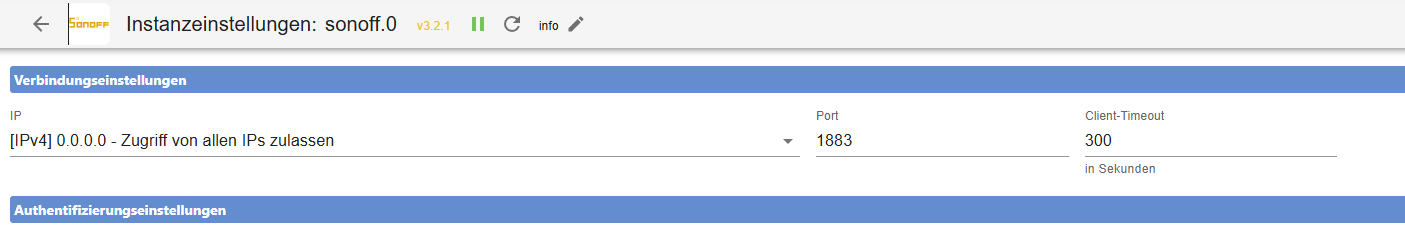

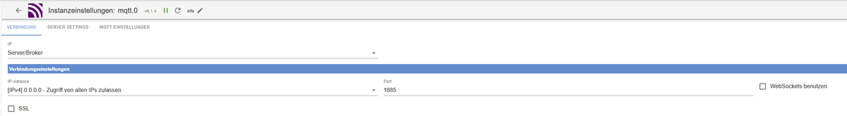

          martinschm
          hier die Screenshots
          Die Fehlermeldung im Log kommt jetzt natürlich nicht mehr. Ich kann nur den Logeintrag von gestern raussuchen...
