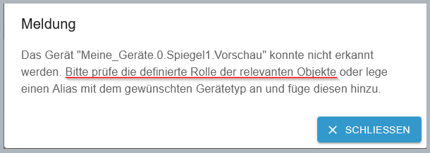

    Ich habe es jetzt erst geschaft und wollte Datenpunkte die ich für einen INFO Spiegel benutze wieder in ALEXA APP bekommen um diesen zu bedienen.
    Habe versucht die alten Datenpunkte einzubinden aber es kam die Meldung:
    Dann habe ich "Neue Datenpunkte" unter 0_userdata.0.Spiegel1 angelegt und diese in IOT verknüpft.
    Erst nur 4 Punkte, dann bei ALEXA APP eingebunden und gestestet, war alles ok und funktionierte nachdem ich auch das Script angepasst habe.
    Habe dann noch die Restlichen Datenpunkt (etwa 30) in IOT eingepflegt und dann ALEXA mit der Gerätesuche beauftragt.KEINE NEUEN SMARTHOME Geräte GEFUNDEN

      @RoboCop sagte in IOT Geräte werden nicht mehr in ALEXA APP eingebunden:
      um welche Geräte handelt es sich denn? Passen die Rollen?

        @RoboCop
        Mal hier einlesen. Da geht es genau um das Thema:
        https://forum.iobroker.net/topic/82719/typerkennung-iot-adapter-5-x-tab-alexa-v3
            (wie ich es schon immer gemacht und benutzt habe)
            Das genau ist (vermutlich) das Problem. Mit V3 hat sich bei Typen/Rollen einiges entscheidend geändert, dadurch hat sich "habe ich schon immer so gemacht" ggf. nämlich erledigt. Deswegen mein Hinweis auf den anderen Thread sich da einzulesen.
