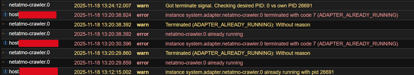

    ich habe Probleme mit einem cronjob der den netatmo crawler Adapter alle 15 Minuten startet:
    Normalerweise sieht das so aus:
    und die Daten kommen an, funktioniert in 99% der Aufrufe.
    Manchmal verhaspelt sich da aber etwas am Ende des shedules, der Adapter (bzw. die Instance) wird nicht richtig terminiert/beendet.
    Dann bekomme ich das hier in einer Endlosschleife alle 15 Minuten:
    oder eine Error Message mit ähnlichem Inhalt.
    ich habe etwas rumgesucht zu dem netatmo crawler und cron-job Problemen, nichts sinnvolles gefunden und beschlossen bei Bedarf den Adapter automatisch zu terminieren, das ganze mittels meines ersten eigenen javascripts:

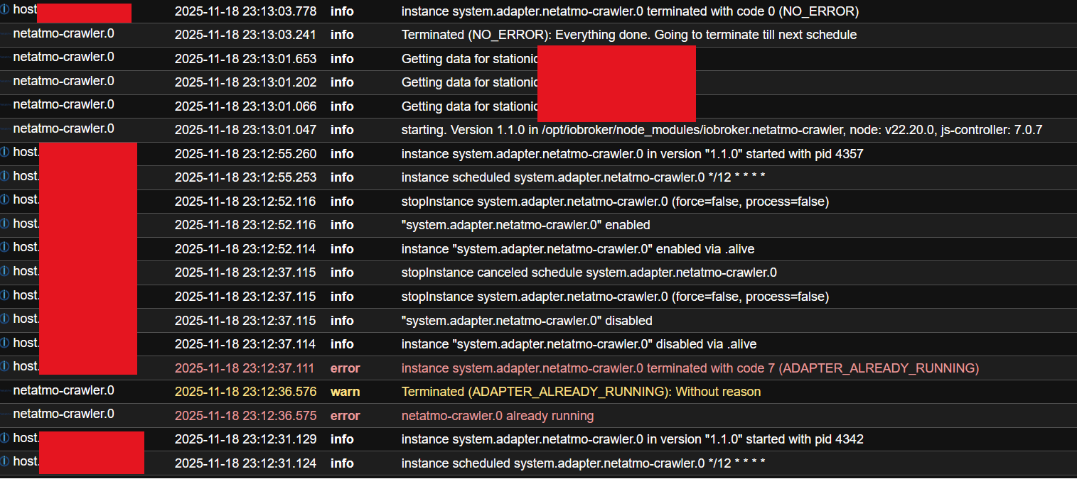

      Habs einfach mal getestet (cron auf 12 Minuten runtergesetzt und den Fehler provoziert) :
      Das scheint zu funktionieren, ich komme aus dem Endlos-Warn_loop raus.
      Dann reduziert sich die Frage auf:
      Was kann ich daran noch verbessern bzw. worauf sollte ich achten ?
