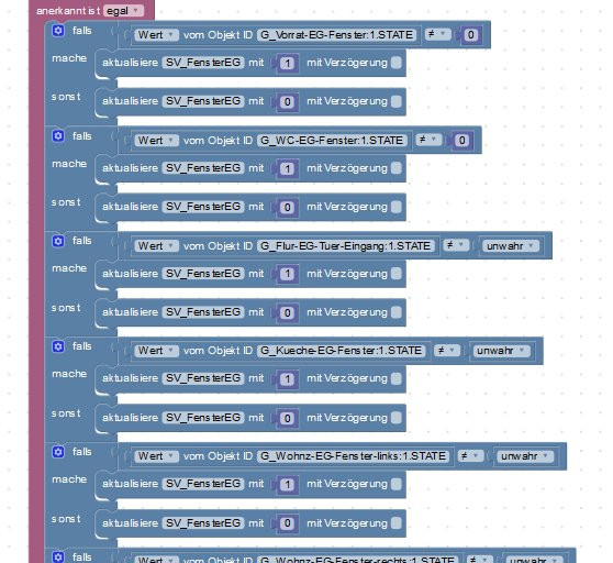

    ich glaube ich verzweifle langsam an Blockly … :shock:
    Ich würde gerne mehrere HM Fensterdrehgriffe auswerten und wenn alle 0 also closed sind eine Systemvariable setzen.
    Diese haben als State 3 Zustände : 0 = Closed / 1 = tilted / 2 = Open
    Ich finde absolut keinen Ansatz mit Blockly, wie ich diese 3 Stati verarbeiten kann….
    Klar, ich kann alle auf CLOSED prüfen, aber ich würde auch auf die TILTED reagieren können.
    Ich hätte nicht gedacht, daß ich mit Blockly so ein Brett vor dem Kopf kriegen kann, in HM selbst ist das in 2 Minuten getan...
    Hätte da jemand ein leicht verständliches Beispiel für mich?

        Das wäre für ein Fenster der Block der funktioniert…
        Gibt es da noch ne elegantere Lösung?
        Ich schrieb ja bereits mehrere Fenstergriffe....
        Also etwa so :
        WENN
        Fenster1 = AUF
        oder
        Fenster2 = AUF
        oder
        DANN
        SV_Fenster = AUF
        SONST WENN
        Fenster1 = GEKIPPT
        oder
        Fenster2 = GEKIPPT
        oder
        DANN
        SV_Fenster = GEKIPPT
        SONST
        SV_Fenster = ZU

          Habe jetzt auch mal nach oben geposteten Bild alle Erdgeschossfenster zusammengesetzt.
          usw.
          So meine ich sollte eigentlich, wenn irgendein fenster geöffnet wird, die SV_FensterEG auf 1 gesetzt werden.
          Passiert aber nicht….
          Die SV bleibt auf 0, egal was ich auch mache...
          So ganz langsam steigt mein Frustationslevel mit dem ioBroker. :oops:
          Ich hätte echt nicht damit gerechnet, daß der Umstieg von HM und Mediola so zeitintensiv und frustrierend ist.
          Bin schon am überlegen den OPI zu verkaufen, ioBroker zu löschen und bei HM und Mediola zu bleiben.
          Grüße
          Tom
          PI3B > Raspimatic / Opi+2 > ioBroker / ESP8266
          if (System == "running") {finger = "weg";} else {lastAction = "Rückgängig";}

            2 bemerkungen:
            1: warum so kompliziert mit so vielen abfragen ? Du kannst auch einfach eine IF abfragen machen und darin oder einbauen, also
            wen fenster 1 = auf oder fenster 2 ist auf oder… usw, und dan sonst ....
            2: deine logic stimm nicht, due benutzt uerball if abragen also wird wen dein letztes fenster zu is wird der status immer auf 0 springen
            3: du benutzt einen mathe block fuer den wert 0/1, probier mal tekst. Muss das eigentlich 0/1 sein oder true/false ?
            Wen du mal einen export von deinem blockly machst koennen wir die helfen und dein beispiel umbauen. Mach mal bitte export dan bau ich es dir um das es passt als beispiel :)
            ~Dutch

              Dein Bildbeispiel kann nicht funktionieren weil "Baustein aktualisiere" und nicht "steuere"
              Zudem ist es sinnfrei einen Zustand 1 zu 1 in einer Variablen abzubilden.
              Auch Dein Textbeispiel macht keinen Sinn.
              Wenn ein Fenster offen ist und eines ist gekippt, "gewinnt" immer das gekippte Fenster.
              Was möchtest Du?
              Wissen ob alle Fenster zu sind?
              Wissen wie viele offen sind?
              Wissen wie viele gekippt sind?
              Wissen wie viele gekippt und wie viele offen sind?
              Usw. usw…..

                  Ich habe glaube ich gestern zu lange am Broker gesessen und einen Knoten ins Gehirn bekommen….
                  Dutchman hat Recht, die SV wird immer 0 sein, wenn das letzte Fenster auf 0 ist.
                  Wieder mal auf den klassischen Fehler reingefallen :?
                  0,1, und 2 sind die Rückgabewerte des Datenpunktes für Fensterdrehgriffe, wahr / unwahr die des normalen TFK.
                  Ich werde mal den Blockly versuchen umzubauen mit einer klassischen Oder Verknüpfung, wenn ich die denn mal finde :-)
                  Wenn es dann nicht klappt stell ich den Export mal hier rein.
                  Das ist so beabsichtigt. Nur wenn alle Fenster zu sind soll die SV auf 0 stehen, sonst soll sie immer 1 sein.
                  Dann habe ich den Unterschied zwischen den beiden nicht verstanden.
                  Steuere ist doch das gleiche wie aktualisiere, nur das bei steuere noch der Auslöseevent mit gesendet wird, oder?
                  Ich will aber nix auslösen, sondern nur den SV Wert ändern.

                    sodele, Rückmeldung zu oben abgebildetem Blockly.
                    Nachdem ich einiges an Zeit in Blockly invenstiert habe, und die ineinander geschachtelten ODER Abfragen mir persönlich viel zu unübersichtlich gewesen sind, habe ich es mit einem Javascript gelöst. :D
                    on(
                        {id: new RegExp('hm-rpc\\.0\\.LEQ0631xxx\\.1\\.STATE' + "|" +
                        'hm-rpc\\.0\\.LEQ1467xxx\\.1\\.STATE' + "|" +
                        'hm-rpc\\.0\\.LEQ0501xxx\\.1\\.STATE' + "|" +
                        'hm-rpc\\.0\\.LEQ0504xxx\\.1\\.STATE' + "|" +
                        'hm-rpc\\.0\\.LEQ0505xxx\\.1\\.STATE' + "|" +
                        'hm-rpc\\.0\\.MEQ0031xxx\\.1\\.STATE' + "|" +
                        'hm-rpc\\.0\\.LEQ1467xxx\\.1\\.STATE'), change: "ne"},
                        function (obj)
                            {if (getState("hm-rpc.0.LEQ0631xxx.1.STATE").val !== 0 ||
                                getState("hm-rpc.0.LEQ1467xxx.1.STATE").val !== false ||
                                getState("hm-rpc.0.LEQ0501xxx.1.STATE").val !== false ||
                                getState("hm-rpc.0.LEQ0504xxx.1.STATE").val !== false ||
                                getState("hm-rpc.0.LEQ0505xxx.1.STATE").val !== false ||
                                getState("hm-rpc.0.MEQ0031xxx.1.STATE").val !== false ||
                                getState("hm-rpc.0.MEQ0031xxx.1.STATE").val !== false)
                                setState("Systemvariablen.0.SV_FensterEG", 1);
                            else {setState("Systemvariablen.0.SV_FensterEG", 0);
                    Klappt genau so, wie ich es mir vorgestellt habe.
                    Nur wenn alle Fenster zu sind, dann SV = 0 sonst SV = 1.
                    Damit kann ich zum Start mal arbeiten….
                    Ich danle euch für den Input ;)
