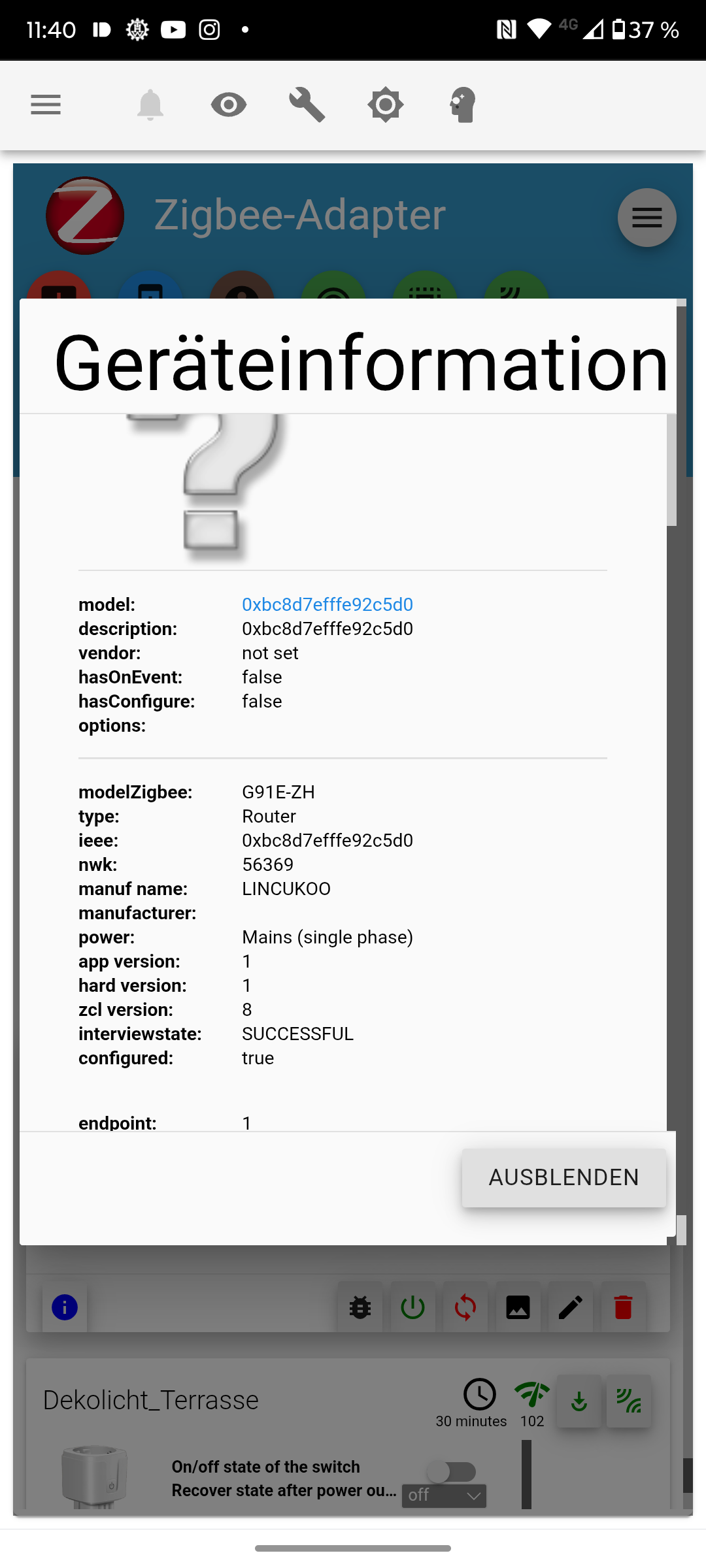

        Sorry, hab nicht dran gedacht.
        Adapter V3.1.5
        Ich hatte das Teil eben bei Z2M nicht gefunden. Wie gesagt wollte ich es testen. Hat angeblich einer EFR32MG21 und ie Firmeware basiert angeblich auf EZNet 7.4.3.
        Hier noch der Screenshot
        Vielen Dank für die Hilfe!

          Du wirst einen externen Konverter benutzen oder bei Z2M einen Konverter für dieses Gerät mit Router Firmware erzeugen lassen müssen.
          Der beiliegende Code sollte als externer Konverter funktionieren. Einfach im Datenverzeichnis des Zigbee Adapters als .js Datei ablegen, den Dateinamen in der Konfiguration des Adapters eintragen und den Adapter neu starten.
