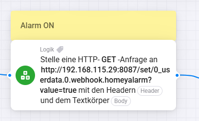

    Moin,
    ich möchte von extern den Zustand eines Objektes über einen Webhook im IOB ändern.
    Das Objekt soll kurz auf true gesetzt werden - dann wieder auf false zurückfallen.
    Danach weiter mit Blockly und Asterisk.
    Momentan kriege ich das nur via zwei Webhooks hin.
    Der erste setzt das Objekt auf true, der zweite setzt es wieder auf false.
    Könnte man das irgendwie über den Typ Rolle "Button" statt "State" lösen?
    Oder habe ich einen Fehler beim Erstellen des Objektes gemacht ?

    Ich möchte nicht für jedes Objekt auf der anderen Seite zwei Webhooks auslösen.
    Habe ca. 15 Alarme die an den IOB weitergeleitet werden.
    Jemand einen Tip? - Danke schönes WE ☺

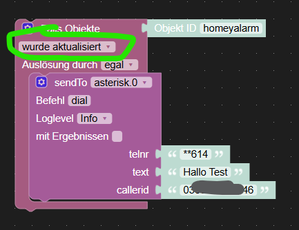

      ticaki
      @friedhofsblond
      Die Frage ist wieso du die auf false schalten willst. Trigger auf any und regiere halt auf jede true aktualisierung

        @ticaki
        Achso, sprich - im Blockly wird dann nur nach Aktualisierung von true geschaut ?
        Ich schicke dann von homey immer nur "true" ?

            @friedhofsblond sagt: im Blockly wird dann nur nach Aktualisierung von true geschaut ?
            Besser auf "ist wahr" triggern. Dann ist es egal, ob auf false zurück gesetzt wird oder nicht.

              Jo, super hab ich so umgesetzt und klappt auch - Danke 👍
              Ich dachte das Objekt muß immer wieder auf false zurückgesetzt werden.
              Hoffentlich gibt es keinen Alarm beim Reboot vom IOB ? - Nein passiert nixs -habs probiert

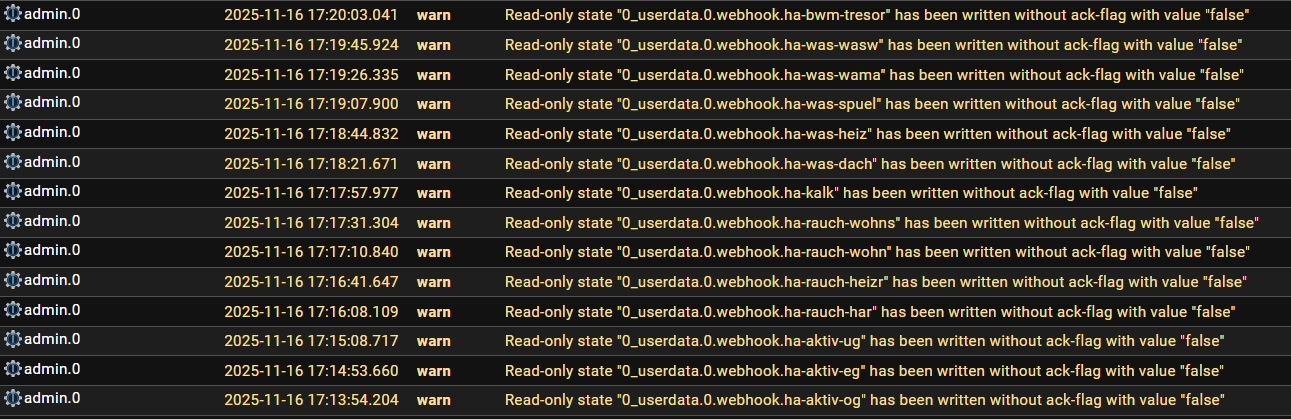

                          OK, bin jetzt beim anlegen der Alarme und bekomme bei jedem Objekt eine Warung:
                          	warn	Read-only state "0_userdata.0.webhook.ha-aktiv-ga" has been written without ack-flag with value "false"
                          Was hab ich falsch gemacht ?

                            @Friedhofsblond said: Was hab ich falsch gemacht ?
                            Der Admin schreibt normalerweise Datenpunkte mit ack=false. Wie werden die Datenpunkte sonst geschrieben?

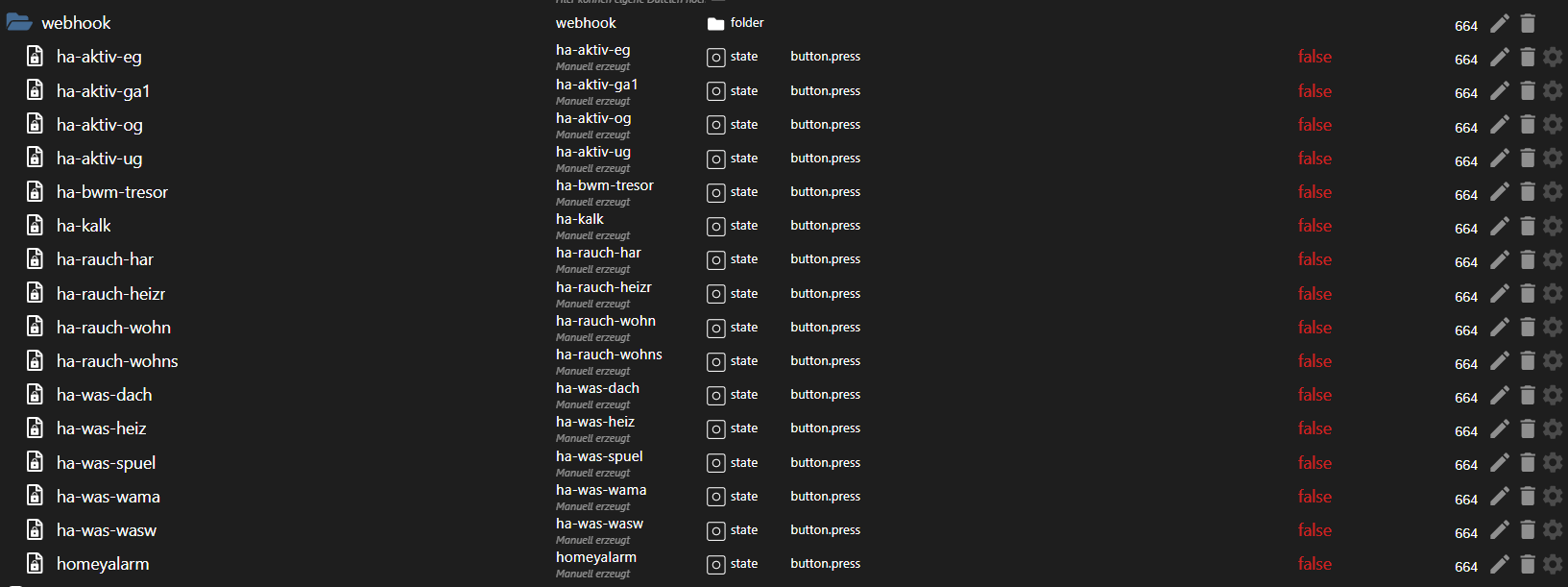

                              Na die DP lege ich doch manuell an.
                              Habe mir oben ein Beispiel erstellt und dupliziere den mit anderem Namen:
                              habe mir die Abkürzung ausgedacht z.B. :
                              ha-rauch-wohn
                              ha=Homeyalarm
                              rausch=Rauchmelder
                              Wohn=Wohnzimmer
                              das ist der Auslöser:

                                Die Meldung sagt, was den Admin stört:
                                Du hast die Datenpunkte als Read Only angelegt. Sprich als Datenpunkte die vom Benutzer selber eigentlich nicht beschrieben werden sollen. Wenn du dieser Datenpunkte jetzt aus einem Skript beschreibst, dann verletzt du diese Regel. Dabei gibt es eine Ausnahme:
                                Damit der Admin in der Lage ist, Aktualisierung von Daten punkten darzustellen. Auch wenn diese nicht zu beschreiben sind, werden diese mit ‘acknowledge=true’ beschrieben. Damit sagst du dem Admin, dass es sich um eine Aktualisierung zur Darstellung handelt, nicht um einen Befehl zur Steuerung.
                                Du hast also letztendlich zwei Möglichkeiten, diese Meldung zu beseitigen:
                                Möglichkeit A: die Datenpunkte als ‘writsble’ zu charakterisieren.
                                Möglichkeit B: in deinem Skript die Datenpunkte mit Ack = true. zu schreiben.
                                    ha-rauch-wohn
                                    ha=Homeyalarm
                                    rausch=Rauchmelder
                                    Wohn=Wohnzimmer
