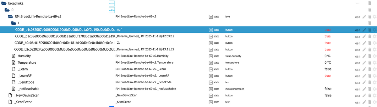

    Ich habe auch mal die Fernbedienung über RFLearn angelernt aber es ist so das dieser nur einmalig funktioniert .
    Woran kann es liegen? Muss ich die Frequenz irgendwie eintragen ?

      @efe sagte in Broadlink RM4pro anbinden nicht möglich:

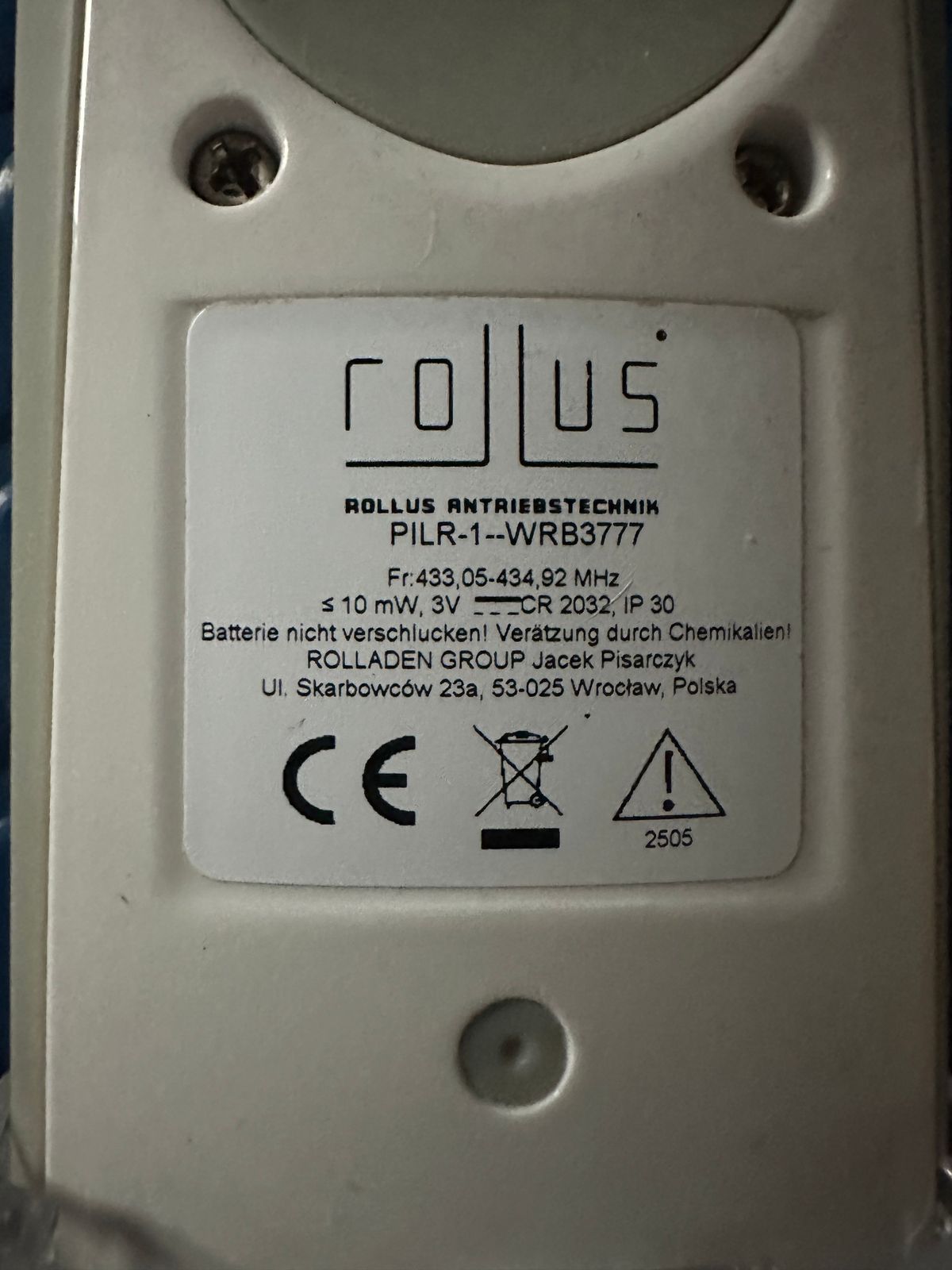

            Eine eindeutige Zuordnung, ob ein Rollus-Antrieb Rolling Code verwendet oder nicht, ist anhand deines Typenschilds alleine nicht möglich, da die Frequenzangabe (433,05–434,92 MHz) sowohl bei Festcode- als auch Rolling-Code-Systemen verwendet wird. Die Frequenz ist lediglich die Grundlage, Rolling Codes werden als Sicherheitsfeature auch auf 433 MHz eingesetzt, sind aber nicht zwingend bei allen Herstellern Standard
            Bei klassischen Funkrollladenantrieben mit festem Code („Festcode“) lässt sich der Funkbefehl mit Geräten wie Broadlink einfach „capturen“ und wieder senden. Das funktioniert nur, wenn kein Rolling Code verwendet wird.
            Wenn der gesendete Code mit Broadlink nur einmalig funktioniert, ist dies ein klassisches Anzeichen für ein Rolling-Code-System. Rolling Code bedeutet, dass der Funkcode nach jedem Senden neu generiert wird, damit Replay-Angriffe unmöglich sind – deshalb ist der beim Anlernen mit Broadlink "gefangene" Code beim nächsten Sendeversuch ungültig und der Antrieb reagiert nicht mehr.

              @crunchip sagte in Broadlink RM4pro anbinden nicht möglich:
              Danke für die Erklärung , jetzt verstehe ich es.
              Was für Möglichkeiten gibt es denn wenn es mit Broadlink nicht funktioniert?
              Neuer Motor ist kein Problem welches 4 Adern hat. Dann kann ich ein Shelly dranhängen aber ich wollte mir die Arbeit sparen und es über Funk lösen !
              Hast du irgendwelche Tipps ?
