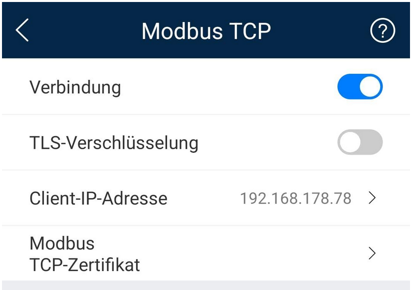

    Die EMMA habe ich entsprechen der Anleitung konfiguriert:

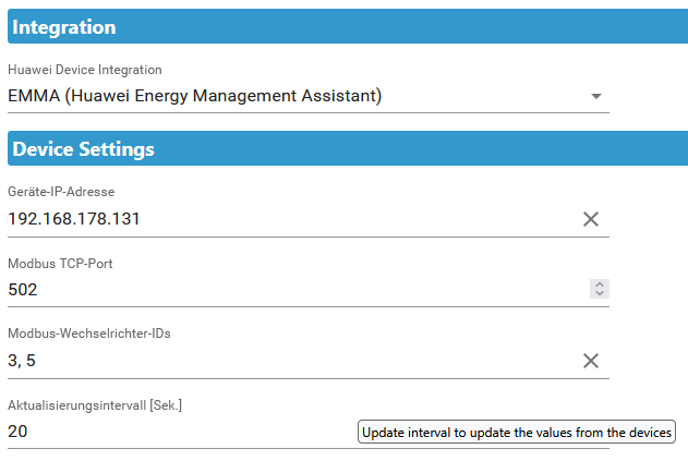

    Den Adapter habe ich so eingerichtet:

                    @bahnuhr folgendes habe ich bei mir installiert:
                    • Smartguart
                    • Map0 (10kW)
                    • KTL4-L1
                    • Speicher S0 (15kWh)
                    Sonst genau nix...

                          @fibricus sagte in Kein Kontakt zur EMMA (Huawei):
                          Nein, habe ich (noch) nicht!
                          Irgendwas greift bei dir 2 x auf die emma zu.
                          Nochmal alles durchgehen.
                          Zur Not die IP der Emma mal wechseln.
                          Danke.

                                  @bahnuhr said in Kein Kontakt zur EMMA (Huawei):
                                  Habe ich gemacht. Leider keine Änderung...
                                  Es ist die exakt gleiche Fehlermeldung, nur eben jetzt mit neuer IP...

                                      @fibricus
                                      Hast du noch nen dongle dran ?
                                      Danke.
                                      F 1 Antwort Letzte Antwort
                                      • bahnuhrB bahnuhr
                                        @bahnuhr sagte in Kein Kontakt zur EMMA (Huawei):
                                        F Offline
                                        F Offline
                                        Fibricus
                                        Ich habe nur den IOB, der auf die EMMA zugreift.
                                        Ich wüsste nicht, was es sonst noch sein könnte...
                                        • bahnuhrB bahnuhr
                                          @fibricus
                                          F Offline
                                          F Offline
                                          Fibricus
                                          @fibricus
                                          Nein, Kein Dongle mehr dran. Alle Geräte sind über RS485 angebunden.
