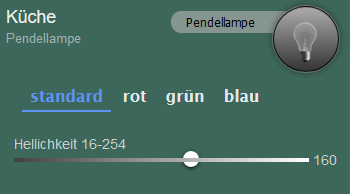

                        In Vis benutze ich die Datenpunkte und so sieht dann die card von jeder Lampe so aus:
                        Der Begriff "vereinfachte Lösung" gilt jetzt nur für mich. Jetzt sieht die Programmierung für jede Lampe gleich aus. Im Gegensatz zu vorher ist es jetzt einheitlich und übersichtlich.
