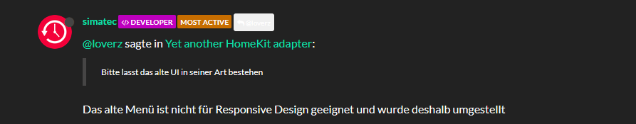

        Ich war bei der Diskussion beteiligt. Ich verstehe die Begründung, akzeptiere sie aber nicht. Das alte UI mag auf Mobilgeräten unhandlich oder sogar unbrauchbar sein. Das neue UI ist aber immer unhandlich. Haufenweise click click click und haufenweise Screen Realestate verschwendet für 'Finger-Kompatibles' Design.
        Es ist ein perfektes Beispiel dafür das 'modern' und 'für alles, insbesondere auch Mobiles nutzbar' halt nicht für jeden Anwendungsfall besser ist.
        Das das nicht zurück gedreht wird ist klar - und das fordere ich auch nicht. Ich werde wahrscheinlich irgendwann auf Matter umstellen, und den Yahka Adapter bei mir beerdigen. So lange bleibe ich bei der 1.0.3/

            Meines Wissens wird da nicht weiter dran gearbeitet. Es ist auch schwierig - ich sehe das im Zigbee Adapter auch - wenn man den Responsive-Design regeln und den global vorgegebenen Stylesheets folgt kommt so etwas dabei heraus. Das was ich für die Modell-Übersicht gebaut hab ist nicht besser als das UI des Yahka Adapters. Das ist also eher nicht die Schuld des Entwicklers, sondern eine generelle Entscheidung des Core Teams. Diese kann und will ich hier nicht kritisieren - da sind so viele Dinge zu berücksichtigen das es mir einfach nicht zu steht das mit den Augen auf meine Arbeitsweise und diesen einen Adapter zu bewerten.
