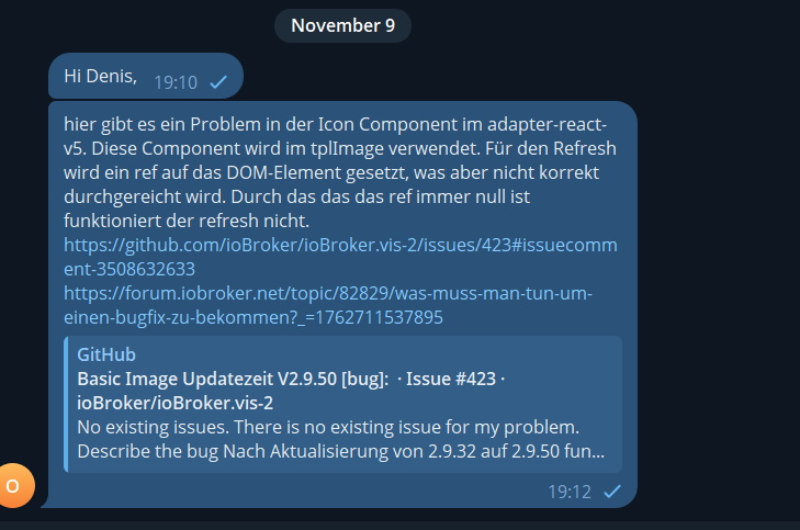

          mcm1957M Offline
          mcm1957M Offline
          mcm1957
          @oliverio
          Super und DANKE für die Analyse.
          Ich würd vorschlagen du schreibts Bluefox auf TG /Discord direkt an und ev. stellst du ihm einen PR zur Verfügung. Ihr könnte euch da sicher produktiv austauschen.
          P.S. Bluefox liest hier nur bedingt mit udn auch Rückmeldungen in Github bekommt er nur bedingt (wegen der insgesammt extremen Menge an Infos aus 100ten Adaptern. In solchen Fällen ist ein direktes anpingen auf den Dev Kanälen in TG / Discord sinnvoll.

          • OliverIOO Offline
            OliverIOO Offline
            OliverIO
            https://github.com/ioBroker/ioBroker.vis-2/issues/423#issuecomment-3508632633

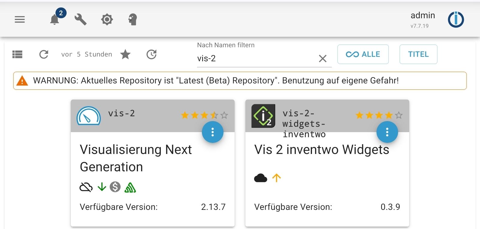

                          HomoranH Offline
                          HomoranH Offline
                          @hgerstung was machst du denn genau?
                          H 1 Antwort Letzte Antwort
                            H Offline
                            H Offline
                            hgerstung
                            @homoran So wie oben beschrieben, in der Adapterübersicht bei "Vis-2" auf das Symbol für "Eine bestimme Version installieren" (zweites Symbol von rechts, zwischen "Adapter löschen" (Mülltonne) und "Wiederaufbauen" (Schraubenschlüssel)). Im dann erscheinenden Fenster "Bitte eine Version von vis-2 auswählen" steht in der Liste die 2.13.4 als "stable" markiert ganz oben. Ich gebe im Feld "Version manuell eingeben" dann die 2.13.7 ein und drücke auf "Installieren".
                            Dann rattert npm los und installiert die 2.13.7, die mir in der Adapterliste und auch bei der Instanz angezeigt wird. Dann reloaded ich meine Vis-2 Weboberfläche und checke ob mein Image aktualisert wird. Das passiert nicht. Wenn ich die Seite aktualisiere (CMD+R) dann erscheint immer das neueste Bild. Das bleibt dann aber bis zum nächsten CMD+R stehen, auch wenn ich z.B. 2000 ms als Aktualisierungsrate angegeben habe.
                            • H hgerstung
                              HomoranH Offline
                              HomoranH Offline
                              @hgerstung sagte in Was muss man tun um einen Bugfix zu bekommen?:
                              warum?
                              ist doch ganz normal verfügbar wie mein Screenshot zeigt

                                H Offline
                                H Offline
                                hgerstung
                                @homoran Weil ich nicht das Beta Repository ausgewählt hatte sondern auf "stable" war und es nicht besser wusste :-) ... Habe es jetzt aber auch noch mal über den Weg "Beta Repository" aktiviert und dann update von vis-2 auf die neueste Version 2.13.7. Ebenfalls keine Besserung bei mir.
