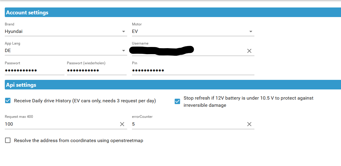

    Ich habe die BlueLink Instanz nach besten Wissen eingerichtet:
    Ich erhalte in den Logs aber immer diese Fehlermeldung.
    Passwort ist gecheckt und tut.
    Was mache ich falsch?
    Tobias

      @fibricus
      Steht da was dabei?
      https://forum.iobroker.net/topic/43592/adapter-hyundai-bluelink-oder-kia-uvo/2302
      Und bring das System mal auf nodejs22. Per
      ion nodejs-update
      Und Logs nie als Screenshots sondern immer als Text in CodeTags.

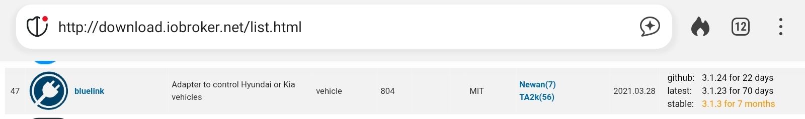

                    Kann hier jemand definitiv bestätigen dass die Version 3.1.3 nicht mehr funtkioniert?
                    Dann schmeiss ich die aus dem Stable ...

                        Das ist ja gerade der Knackpunkt bei Bluelink - es ist fuer viele verschiedene Fahrzeuge von Hyundai und Kia, fuer PHEV und EV, und das noch mit verschiedenen Hard-/Software Versionen des Infotainment Systems... ich denke mittlerweile nicht, dass die alte Version noch bei irgendjemand geht, bei meinem Hyundai Ioniq 5 (ging sie nicht mehr) und Ioniq 5N geht sie auf jeden Fall nicht mehr :) Evtl hat @arteck da mehr uebersicht ??
                        Aber ein Fehler ist es definitiv nicht, die 3.1.3 aus dem stable zu nehmen, da ist soviel von den Servern passiert.. alleine das Login mit PW und PIN geht ja nicht mehr.. von daher.. kann weg..

                          Ich hab mal ein Issue erstellt: https://github.com/Newan/ioBroker.bluelink/issues/286
                          Wenn keine Reaktion erfolgt, fliegt die Release aus dem Stable. Leider ist TA2k offensichtlich derzeit ziemlich überlastet und veranlasst de facto keinerlei Updates mehr im Stable Repository. Damit werden seine Adapter mittelfristig dort wohl rausfallen, weil es keinen Sinn macht im stable Repo Zombies anzubieten.

                            Den bluelink mach ich schon seid langen...
                            So kurzlebig wie der die letzte Zeit war..hab ich den nict ins s table geschoben.
                            Ja die letzte latest kann ins stable
                            In der readme steht wie man den Token generieren muss.

                              @arteck sagte in BlueLink - Anmeldung klappt nicht:
                              Sorry das ist bei Quermaintainern nicht erkennbar.
                              Ev. wär es sinnvoll dann das Repo zu dir zu transferieren. Machst du einen PR oder soll ich die aktuelle LATEST ins Stable schieben und das Frageissue schließen?
                              OK, ich interpretier dann dein "Ja die letzte latest kann ins stable" als OK to go.
                              Ich mach nen PR. Bin eh grad am PC
