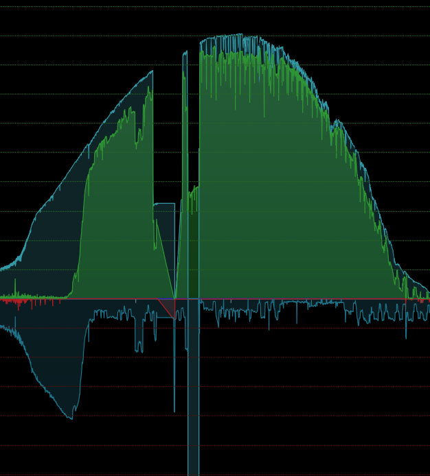

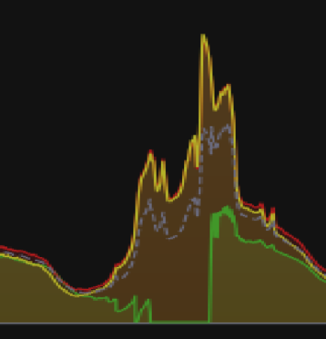

        Kleines Update:
        Das Problem besteht immer noch, SMA ist aktuell leider nicht wirklich hilfreich und spricht von vereinzelten Fällen und schliesst mein Ticket, dass ich dann postwendend wieder auf mache.
        In diesem Falle mal einfach 25% Gesamtleistung weg für ca. 45 Minuten.
        Und von all den technisch Versierten hier, die eventuell auch einen SMA Wechselrichter haben, kann wirklich niemand etwas zu dem Problem beitragen ?
        Danke im voraus für Euer Feedback

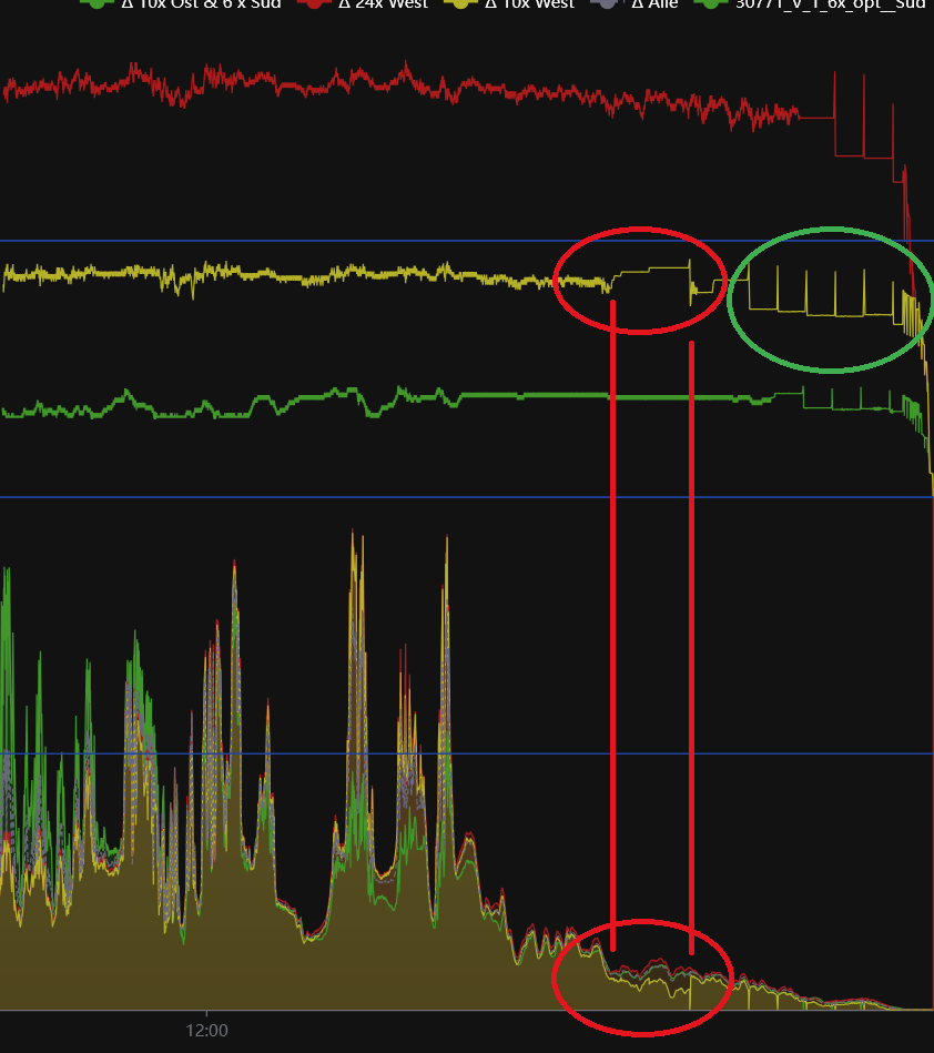

          Ich habe ja noch Hoffnung, dass sich jemand der Fehlersuche anschliesst:
          String Volatage ins Monitoring und sql-Archivierung genommen, man kann das 'falsche' MPTT Verhalten (ROT, konstant hohe Spannung die sich stufenweise erhöht) und das 'richtige' (Grün, kurze Spannungs-Spitzen) deutlich unterscheiden, beim 'falschen' Verhalten würgt es die Stringleistung stückweise ab (Rot unten):
          Hat eventuell doch jemand Ideen hierzu ?

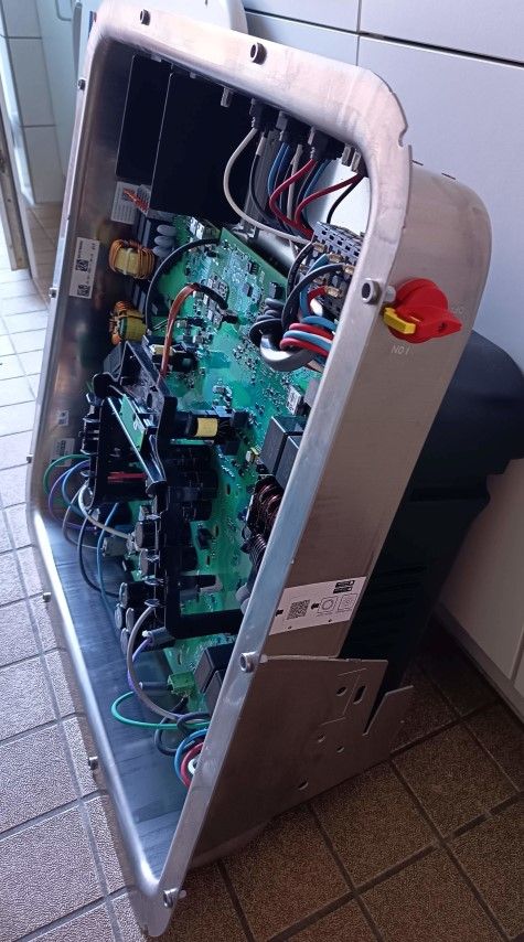

              kleines Update zu meinem Wechselrichter.
              Nach viel Ticketkommunikation mit SMA von mir und meinem Solateur gab es eine überraschend positive Wende:
              Mein alter Wechselrichter steht im Hauswirtschaftsraum....
              Mein PV-Anlage läuft nur zur Hälfte....
              mein (neuer) Wechselrichter, Austausch durch SMA ist nun montiert.
              Man sieht, wie der Wechselrichter kurz nach mittags getauscht wurde :)
              Mal schauen, was die Stringüberwachung die kommenden Tage anzeigt, ich bin gespannt und hoffe, alle die o.g. Probleme sind nun erledigt.
              Großes shoutout an meinen Solateur, den ich mit seinem Einverständnis auch namentlich nennen darf:
              Elektrotechnik-Huber, Landesbergen
              Klasse Sevice und Unterstützung, transparente Kommunikation und ordentliche Abwicklung.
