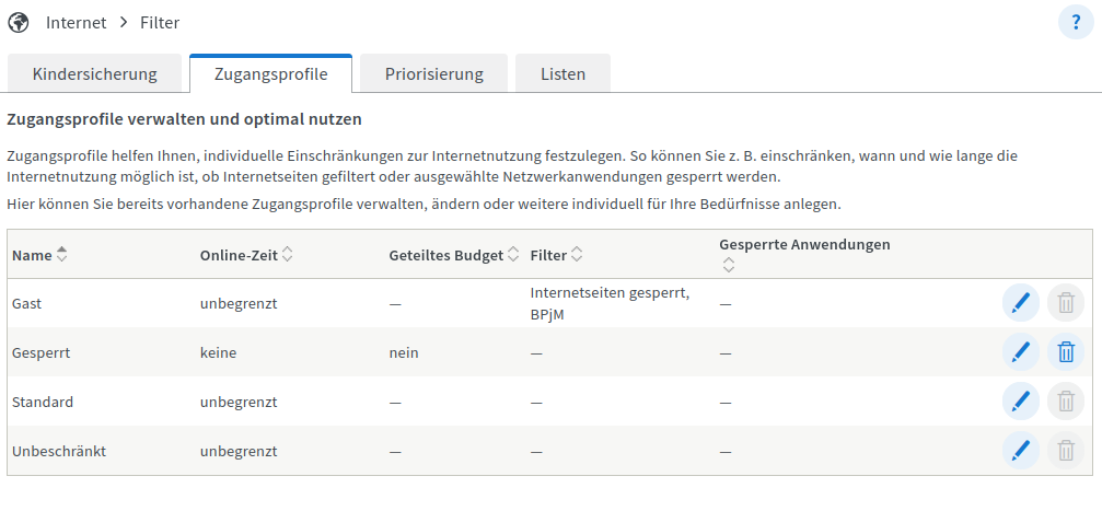

                    Ich habe gerade am Wochenende eine separate Fritz!Box 4050 installiert - ausschließlich als MeshMaster für das WLAN und meine 5 Repeater (2x 3000er und 3x 1200er). Zuvor hat die Fritz!Box am Kabelanschluss das gemacht. Zusätzliche noch eine Fritte am Glasfaseranschluss war das größte Problem den anderen beiden auszutreiben das diese nicht MeshMaster sind aber trotzdem einen Internetzugang bereitstellen sollen.
                    Weil die Fritz!Boxen nur 2 Netze können - das Hauptnetz und das Gastnetz - ist alles in einem großen Netzwerk mit 22er Maske (255.255.252.0)
                    Also keine VLANs, keine Trennung für die China-Cloud-Dinger.
                    Die Internetverbindung sperre ich für solche Geräte per Kindersicherung der Fritz!Box.

                      @bananajoe sagte in Umfrage zum Thema VLAN im Heimnetz:
                      Ja, wenn meine Familie wollte könnte die eine Menge im Netzwerk machen/sehen/finden. Vielleicht sogar Blödsinn machen. Machen die aber nicht.
                      Um die Familie geht es mir weniger, sondern um die "smarten" Geräte aus China. Wenn die boshaft werden, könnten die schon Unheil betreiben.
                      Ein Szenario
                      Dem Smart-Home-Gadget mit Mac 12:34:56:78:90:AB ist von Dir per Fritzbox der Internet-Zugang verwehrt worden...
                      Irgendwann wird das Smart-Home Gerät Böse, ändert seine Mac auf 09:87:65:43:21:AB, und bucht sich als neues Gerät ins Heimnetz ein...
                      Kann man in der Fritzbox irgendwie verhindern, dass sich unbekannte Geräte in das Heimnetz einbuchen können?
                      Bei WLAN, kann man einen Haken bei "WLAN nur für bekannte Geräte" setzen (was dann bei Android-Geräten, die routinemäßig ihre MAC-Adresse ändern ein Problem werden könnte). Für LAN habe ich etwas entsprechendes nicht gefunden.
                                CodierknechtC Offline
                                Codierknecht
                                wrote on last edited by
                                @martinp sagte in Umfrage zum Thema VLAN im Heimnetz:
                                Klar! Über die Kindersicherung.
                                Kann ich gerade nur nicht zeigen weil ausnahmsweise mal im Office,
                                HmIP|ZigBee|Tasmota|Unifi
                                Zabbix Certified Specialist
                                T MartinPM 2 Replies Last reply

                                    @codierknecht Ahh, manchmal hat man eine Denkblockade...
                                    Alle über das LAN neu angeschlossenen Geräte kommen in das "Standardprofil" - wenn man das "vernagelt" kann man die bekannten Geräte, die "dürfen" einem anderen Profil zuweisen, was man ggfs auch neu erzeugt ...
                                    Habe die Profile "Unbeschränkt" und "gesperrt" wohl irgendwann schon angelegt....
