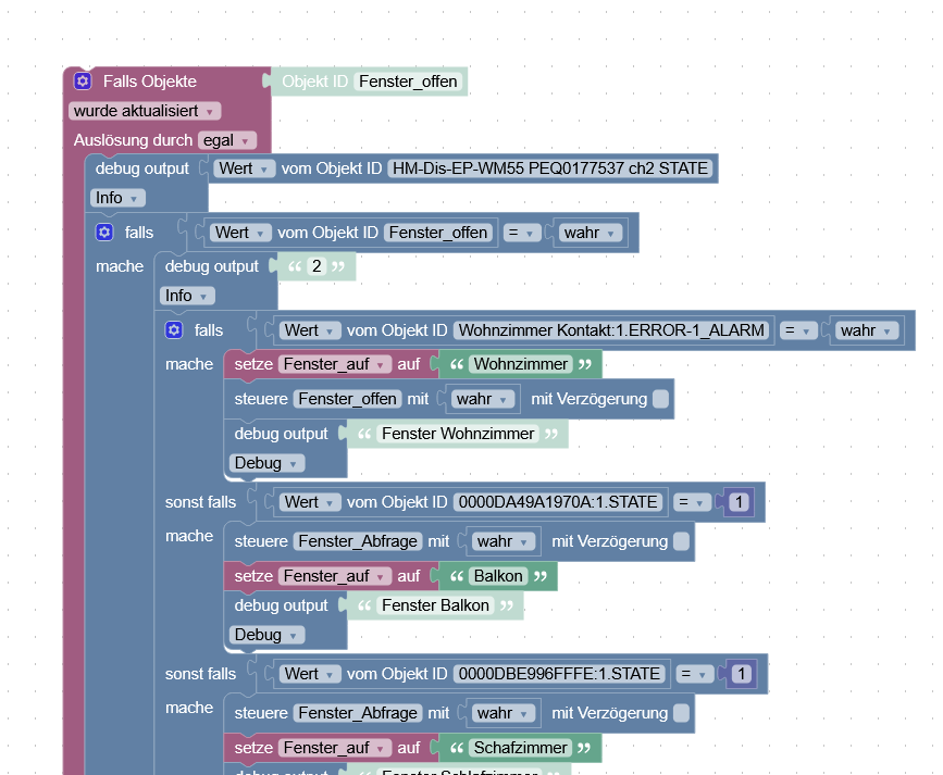

    • J jay-jey
      ich habe meinen Iobroker nach ein paar Jahren mal neu aufgesetzt und im alten meine Skripte exportiert und in den neuen eingefügt. Funktioniert auch soweit, bis auf eine automatisierung, die meine Fenster Kontakte abfragt. Ich weiß aber nicht was hier schief läuft.
      hier die
      und hier der entsprechende Datenpunkt
      weiß jemamd woran das liegen könnte? Weil schalten tut der Datenpunkt.

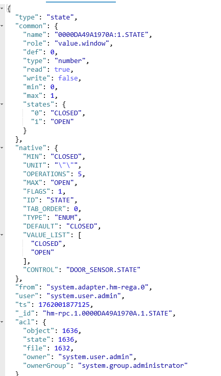

      @jay-jey der Sensor liefert 0 und 1
      J 1 Antwort Letzte Antwort

            @jay-jey sagte in Reagieren auf Homematic Fensterkontakt:
            Dann bitte mehr Infos!
            Was passiert, und was nicht?
            was soll der Block OPEN denn dann?
            was steuerst du denn da?
            Zu welchem Adapter gehört Fenster_Abfrage?
            und bitte keine Screenshots von Code!
            S HomoranH 2 Antworten Letzte Antwort

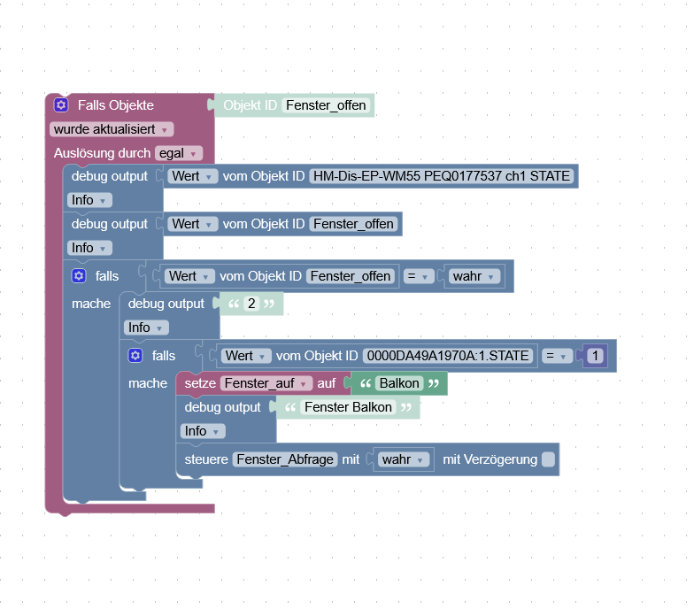

                    jay-jey

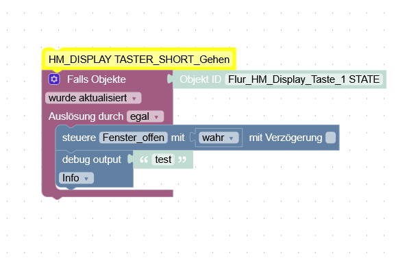

                              Hier noch das andere Blockly
                              • J jay-jey
                                @jay-jey nochmal:
                                @homoran sagte in Reagieren auf Homematic Fensterkontakt:
                                das kann ich am Handy nicht entziffern
                                EDIT: ist das ein Timestamp?
                                du hast nicht
                                die triggervariable wert
                                genommen!
                                ist das der Trigger Datenpunkt?
                                der wird jetzt aber neu eingelesen!
                                Außerdem
                                du benutzst andauernd steuere!!
                                für eigene Datenpunkte nimmt man aktualisiere!
                                • J jay-jey
                                  @homoran Der Triggerdatenpunkt ist ein Schalter, der in einem anderen Blockly ausgelöt wird wenn der Schalter gedrückt wird. Ist mein Schalter der alles ausschalte wenn ich die Wohnung verlasse. In diesem Blockly wird dann abgefragt ob noch ein Fenster auf ist. Wenn ein Fenster auf ist, dann soll eine Lampe im Flur Blinken. Dass ist dann die Zeile 40. Da stand noch ein flasches Gerät drin ist mittlerweil behoben. Aber es funktioniert immer noch nicht.
                                  Anscheinend ja nicht!
                                  da "steuerst" du einen Datenpunkt mit dem Taster.
                                  Der Datenpunkt ist der Trigger.
                                  Aber steht da ein Timestamp im DP??

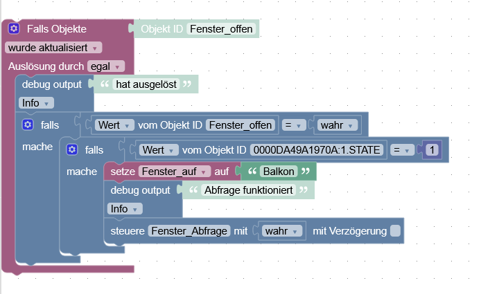

                                    jay-jey
                                    ALso ich habe jetzt mal das ganze Blockly nochmal neu aufgesetzt und es funktioniert. Aber irgendwie komme ich nicht dahinter warum. Vielleicht hab ihr ja ne Idee, falls nicht ist es auch egal weil es jetzt für mich funktioniert.
                                    Hier das alte Blockly, dass ich mal auf die Kernfunktion zusammen gestampft habe:

                                    und hier das Neue, dass funktioniert
                                    var Fenster_auf;
                                    on({ id: [].concat(['0_userdata.0.Fenster_offen']), change: 'any' }, async (obj) => {
                                      let value = obj.state.val;
                                      let oldValue = obj.oldState.val;
                                      console.info('hat ausgelöst');
                                      if (getState('0_userdata.0.Fenster_offen').val == true) {
                                        if (getState('hm-rpc.1.0000DA49A1970A.1.STATE').val == 1) {
                                          Fenster_auf = 'Balkon';
                                          console.info('Abfrage funktioniert');
                                          setState('0_userdata.0.Fenster_Abfrage' /* Fenster_Abfrage */, true);
                                        console.info(getState('hass.0.entities.event.hm_dis_ep_wm55_peq0177537_ch1.state').val);
                                        console.info(getState('0_userdata.0.Fenster_offen').val);
                                          console.info('2');
                                            console.debug('Fenster Balkon');

                                      @jay-jey bitte die Blocklys zeigen!
                                        jay-jey
                                        @homoran Alt:

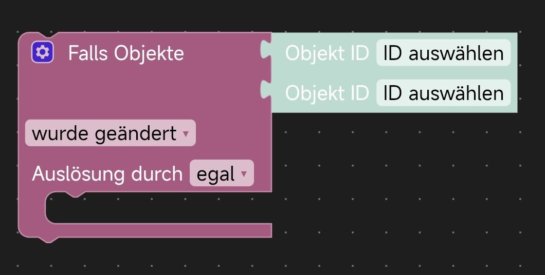

                                        neu:
                                        • J jay-jey
                                          var Fenster_auf;
                                              console.info('2');
                                          var Fenster_auf;
