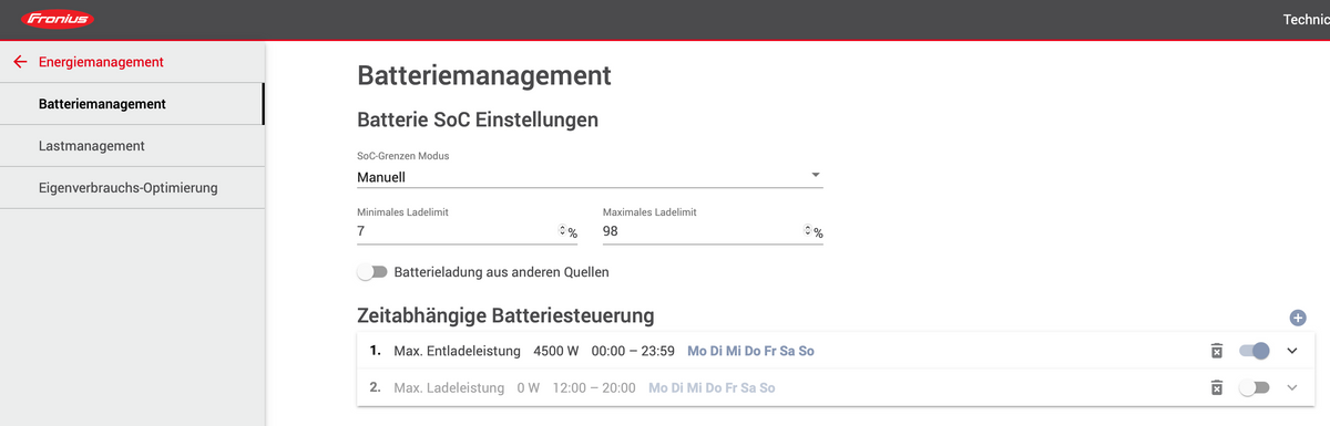

    • Stelle ich über die Website (GUI) des GEN24 (technician Zugang) die maximale Entladeleistung für die Batterie etwa auf 4500W ein, so bleibt der zugehörige Wert im Modbus Register unverändert auf dem maximal Wert.

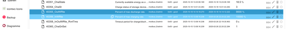

    • Schlimmer noch: Versuche ich den Wert des Modbus Registers zu ändern, so stellt dieser sich nach wenigen Sekunden wieder zurück auf seinen (Maximal)Wert.

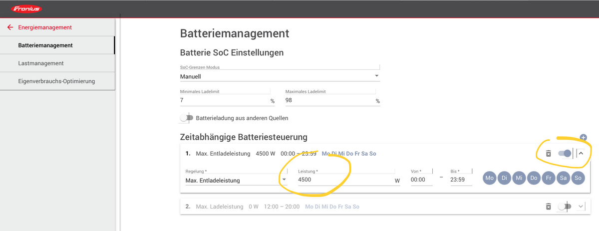

      Ich glaube die Lösung gefunden zu haben ..
      Dass die GUI so wenig die Modbus Register widerspiegelt, ist ziemlich verwirrend.😕

        In der GUI des GEN24 kann man im sog. technician Zugang eine Entladebegrenzung einschalten. Wiederum scheint es kein direktes entsprechendes Modbus Register zu geben. Gibt es außer dem Register 40355 noch eine Möglichkeit das Entnehmen der in der Batterie gespeicherten Energie zu steuern?

              Ist mir heute auch wieder aufgefallen, dass die GUI des Gen24 nicht die Modbus Werte anzeigt:

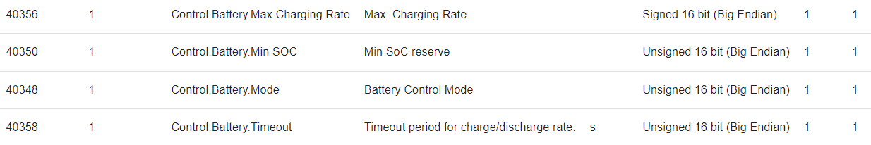

              Mit 40355 & 40356 kannst du die max. lade bzw. entlade Leistung festlegen. Damit das geht muss du den 40348 auf den entsprechenden Modus setzen (1: Laden, 2: Entladen, 3: Laden & Entladen, 0: deaktiviert). Und falls bei 40358 ein Timeout eingestellt ist, musst du die Werte für 40355 & 40356 innerhalb des Timeouts aktualisieren, damit die nicht zurück gesetzt werden
              40350 - minimales Ladelimit hab ich erst heute mit angefangen. Hab gelesen das der WR wohl den höheren Wert von Modbus und Gui nimmt, bin ich aber grad am testen
