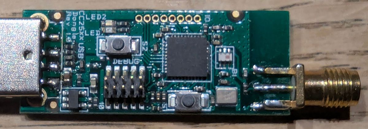

                Danke. Hab den Stick mal rausgeholt. Sieht genau aus wie der hier https://www.ti.com/tool/CC2531EMK
                Da steht V2.4 drauf bei Ti, bei mir V1.0 - aber das Layout und die Bauteile sind identisch (sofern man das allein anhand ihrer Präsenz und Anordnung so sagen will - ob da einzelne andere Werte haben steht ja nicht drauf bei diesen SMD-Sandkörnern...). Einzig dass meiner keine Mäander als Antenne auf der Platine hat sondern eine Antennenbuchse. Schade eigentlich, kein Platz für eine Antenne in dem Gerät.
                Muss dann erstmal schauen wie man den überhaupt flashen könnte etc pp. Vlt doch lieber was mit ESP :-)
