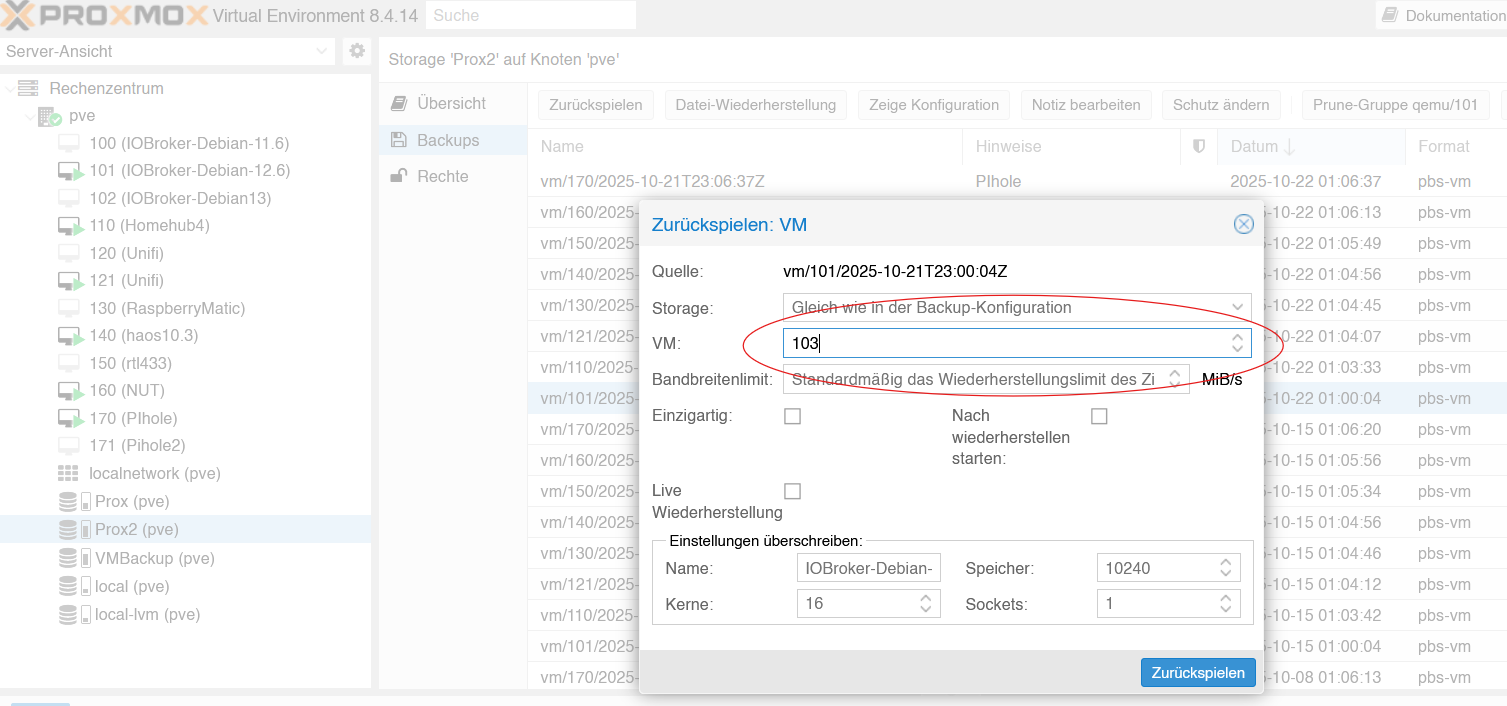

              @guitardoc Ich weiß zwar nicht, ob es beim Zurückspielen von Containern anders funktioniert, als mit VM´s, aber die Auswahl aus meinem Screenshot hast du? Mit Pfeil hoch bzw. runter kannst du dort die Nummer auswählen, solange sie nicht benutzt wird.

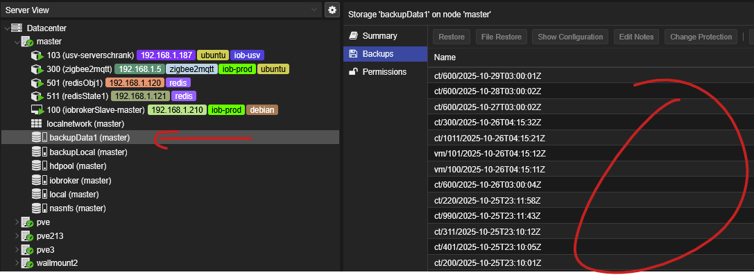

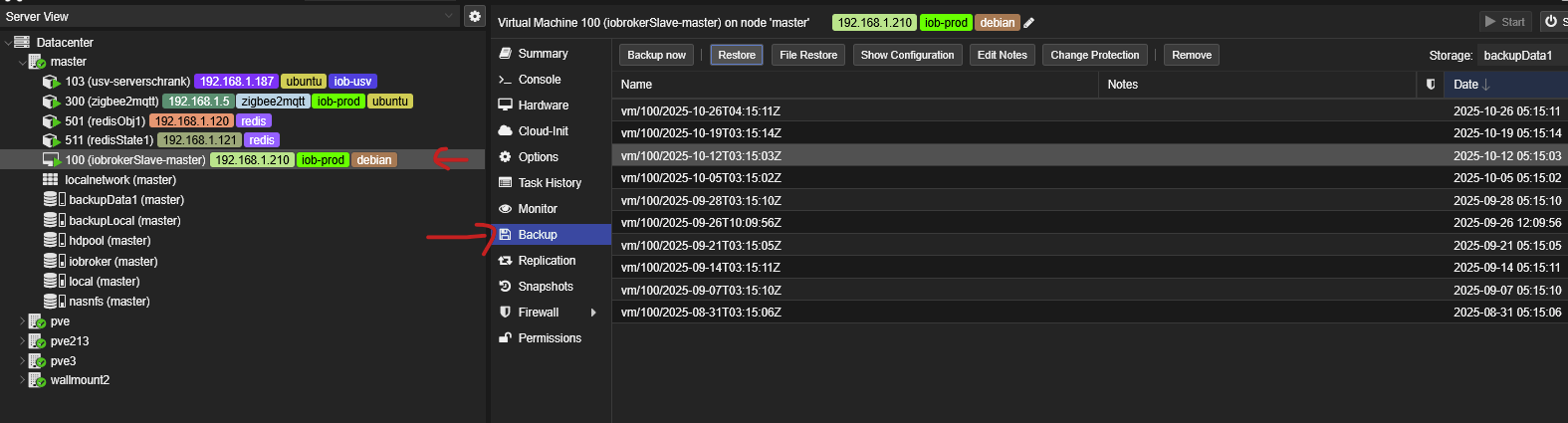

                  also es gibt einen unterschied wie du das Backup zurückspielst.. aus der Liste
                  oder aus dem Backup..das Backup spielt es IMMER auf die gleiche Nummer
                  S G 2 Replies Last reply Reply Quote 0

                      Interessant, dass es da Unterschiede gibt. Aber bei näherer Betrachtung macht das schon Sinn - wenn man aus dem LXC rückspielt, dann weiß er ja wohin, während von der Backupplatte kann es sonst wohin gehen. Ich vermute daher, dass ich es von der Backupplatte genommen hab, und dann hat er den ersten freien Slot vorgeschlagen, der ihm untergekommen ist (das war die 100). Und da die 101 möglicherweise auch noch lief, ließ sich die 101 auch nicht mehr für die Herstellung auswählen. Wieder was gelernt!
