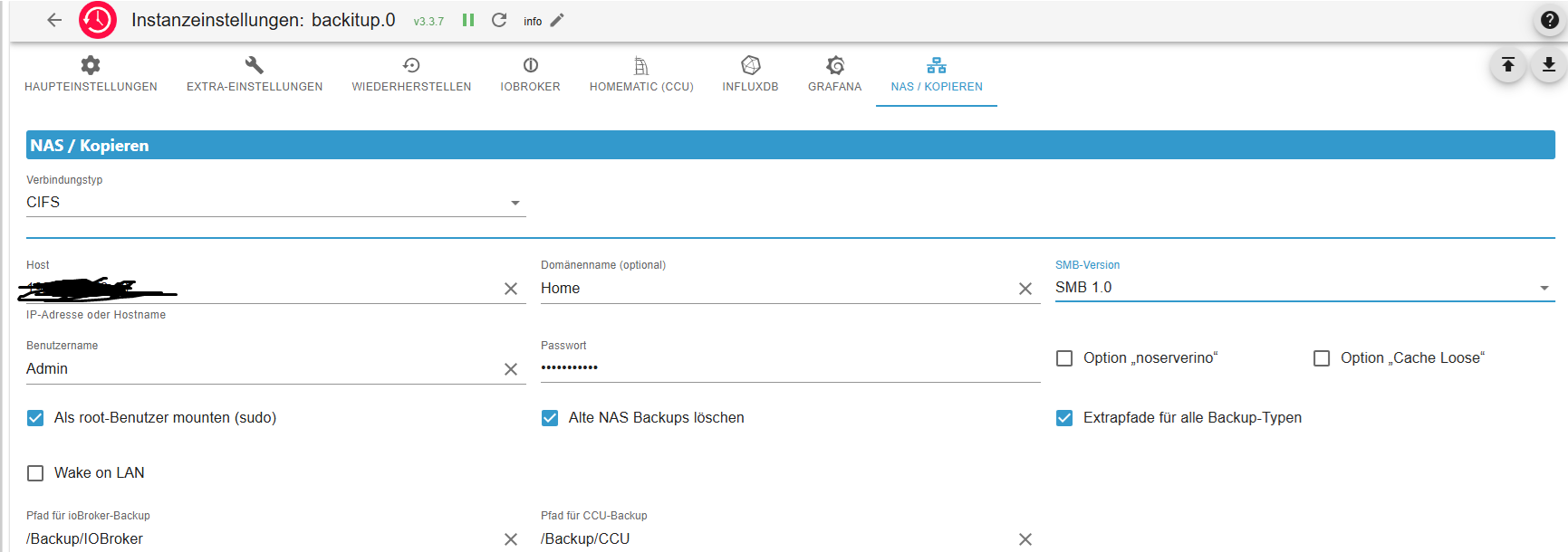

    Hallo, ich schon wieder...🙏
    Seit einiger Zeit bekomme ich keine Datensicherung (backitup Adapter) mehr von Influxdb auf meiner NAS.
    Ich habe mal einen neuen Token erstellt und alles dementsprechend eingetragen, doch es funktioniert nicht wirklich. Grafana und Influx zusammen funktionieren. Was könnte ich tun, um den Fehler zu beseitigen?

        @crunchip
        würde ich gerne machen, teile ich auch gerne mit, aber ioBroker hat heute natürlich keine Fehlermeldung ausgespuckt.
        Auf der NAS ist aber trotzdem nichts gespeichert. War irgendwas mit Authorization... ich poste das, wenn ioBroker das anzeigt.

          @almixx
          Wie hängst du das NAS denn rein?
          NFS? CIFS? FTP? Irgendwas anderes?
          Wie sehen die diesbezüglichen Einstellungen im Adapter aus?
          AlmixxA 1 Antwort Letzte Antwort

            @thomas-braun
            CIFS, hat lange Zeit so funktioniert.
            crunchipC Thomas BraunT 2 Antworten Letzte Antwort

              @almixx smb1 ist aber schon seeeehr lange veraltet

                @almixx
                SMB1.0 ist ja hoffentlich falsch.
                3.1.1 ist da Stand der Technik.
                Was ist denn das für ein NAS?

                    @thomas-braun @crunchip
                    -habe versucht auf 3.1.1 umzustellen, kommt die Fehlermeldung:
                    	Error: Command failed: sudo mount -t cifs -o username=Admin,password=****,domain=Home,rw,forceuid,uid=iobroker,forcegid,gid=iobroker,file_mode=0777,dir_mode=0777 //192.168.178.40/Backup/IOBroker /opt/iobroker/backupsmount error(95): Operation not supportedRefer to the mount.cifs(8) manual page (e.g. man mount.cifs) and kernel log messages (dmesg)
                    -Habe eine Synology RS217.

                      @almixx sagte in Backitup + Influxdb funktioniert nicht mehr:
                      Synology RS217
                      Was ist denn dort bezüglich SMB/CIFS eingestellt?
                        habe CFIS, und habe auf smb3.0 umgestellt. Das läuft jetzt.
                        Auch funktioniert der backitup Adapter mit der Influxdb Sicherung wieder. Es wurde der falsche Token benutzt. Habe nach Github Anleitung einen neuen Token erstellt und den eingetragen...
                        Danke für eure Hilfe und Hinweise.
