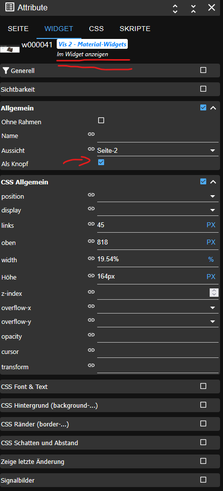

      Nun habe ich bei Vis 2 Material Widgets -> das Widget "Im Widget anzeigen" gefunden.
      Wenn ich dort "Als Knopf" anhake, dann skaliert es den Inhalt kleiner -> auf die Größe des Widgets.
      Einziges Manko hier, dass es auf die eingestellte Seite navigiert, aber es auf der Seite nicht bereits
      ein "zurück" oder "schließen" Feld gibt (bleibt nur selbst noch einen Navigationsbutton einzufügen).

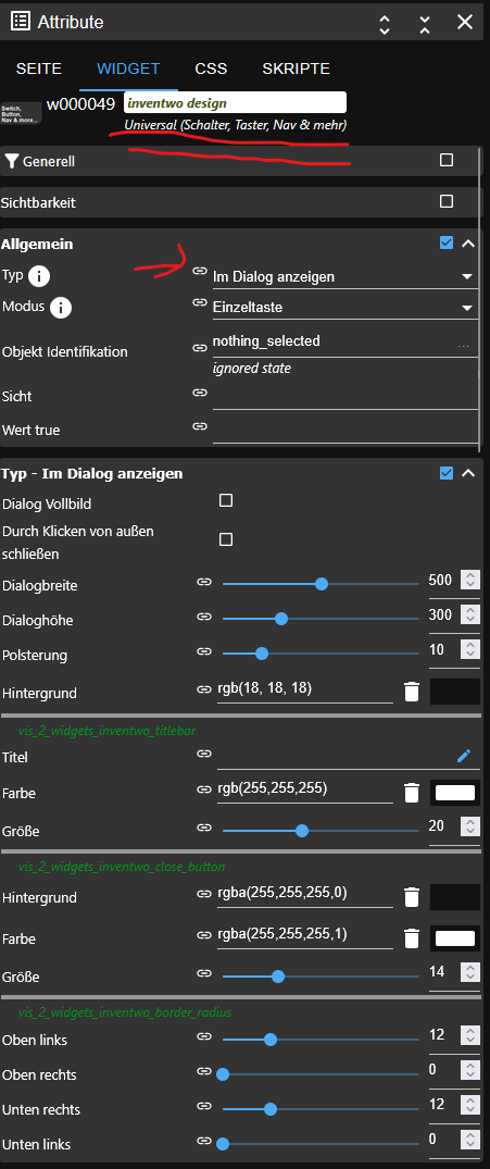

      Ähnliche Funktion habe ich im Vis 2.0 Inventwo gefunden im Universal Widget.
      Dort als "Typ" -> "Im Dialog anzeigen" gewählt, lässt einen Einstellungen machen
      für ein Dialogfeld oder Vollbild mit einer Zurück/Schließen Navigationsmöglichkeit.

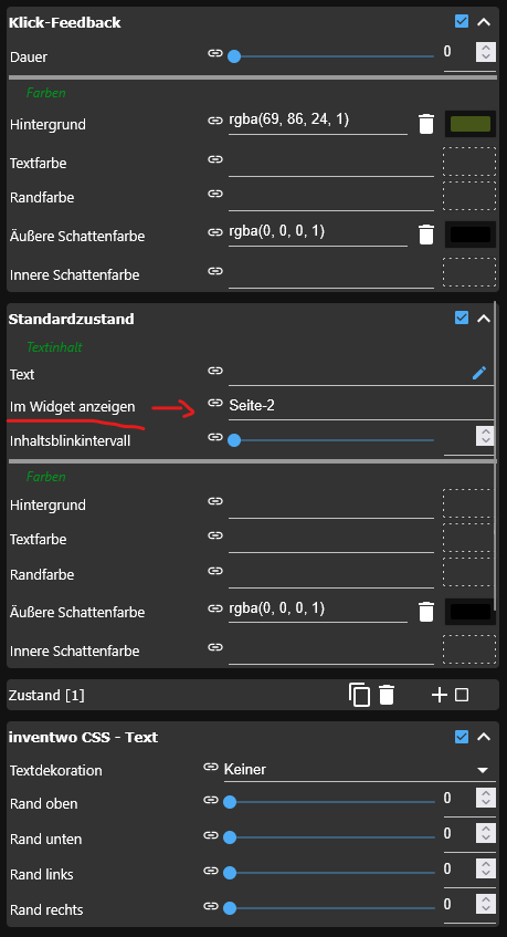

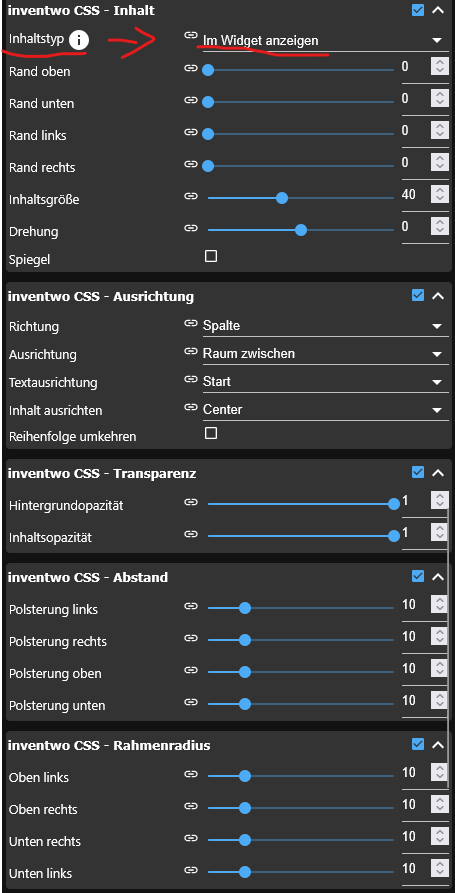

      Im Bereich weiter unten "inventwo CSS - Inhalt" kann man "Inhaltstype" -> "Im Widget anzeigen" wählen.
      Dann erscheint im Bereich weiter oben unter "Standardzustand" die Eingabe "Im Widget anzeigen",
      wo man dann eine Seite, die im Widget angezeigt werden soll, wählen kann.
      Frage hierzu:
      Eine Skalierung wie oben beschrieben beim Materials Widget, geht hier nicht beim Inventwo Widget, oder?
      Ich hätte umherprobiert und gesucht, es zeigt immer nur einen Teil der Seite ohne Skalierung auf die Widgetgröße.

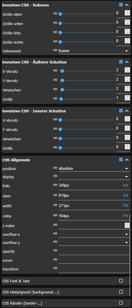

        OliverIO @Cyberraph last edited by
        @cyberraph
        im zweifel und last resort
        im feld transform
        scale(2)
        eintragen für doppelte größe. ist aber im vis editor nicht so schön
        aber der adapter ersteller hat evtl noch andere ideen
        Cyberraph 1 Reply Last reply Reply Quote 0
        • Cyberraph
          Cyberraph @OliverIO last edited by
          @oliverio
          Soweit ich das sehe, skaliert mir das das gesamte Widget.
          Und nicht nur den darin angezeigten Inhalt.
          Und den e-Chart selbst will ich ja in Originalgröße beibehalten, wenn
          ich den Dialog öffne. D.h. den zu skalieren für die Anzeige im Widget,
          bringt sich so nix. Außer ich würde extra eine zweite Seite erstelle mit
          denselben e-Chart, nur kleiner skaliert, die dann nur der Anzeige
          im Widget dient.
