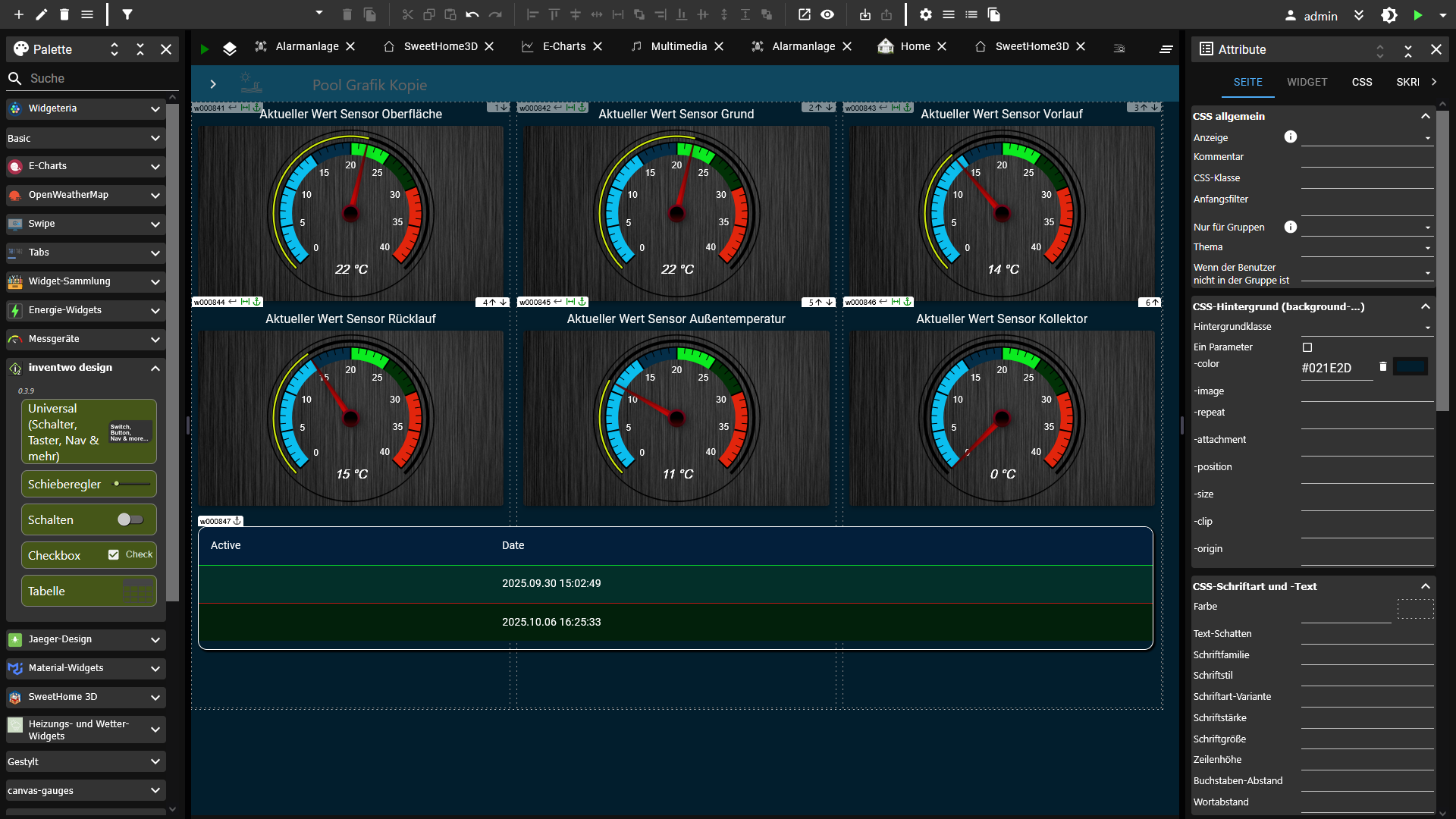

        Ja das kenne ich, ich mache es so:
        Zunächst mal alle fixen Widgets mit dem Ankersymbol fixieren.
        Dann das Tabellenwidget als letzter einfügen und die Fixierung aufheben. Dann das Widget der Grösse und Breite anpassen.

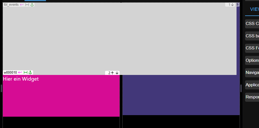

          Hier ein Beispiel. Zunächst das Design mit Tabelle = 100%. Die Tabelle ist zu schmal und ich würde es gerne über 2 Spalten strecken.

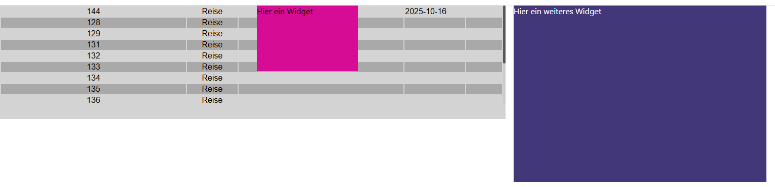

          Und nun mit der gewünschten Länge von 200%. Das pinke Widget überdeckt das erste. Ich würde erwarten, dass es umgebrochen wird und in Spalte 3 erscheint.
          17512a88-7cf7-49c2-bc27-24b6ec2cf723-image.pngVIS2_padman_testTabelle.txt

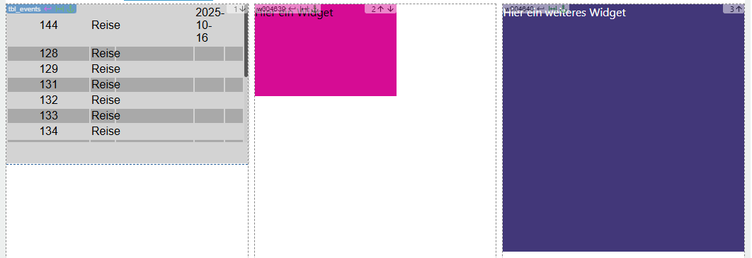

                @padman
                ok das war einfach.
                du musst einfach nur den expand und new-line knopf drücken.
                so ist es kein responsive widget
                das wäre dann das ergebnis
