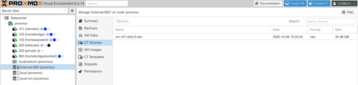

    Seit zwei Tagen hab ich auf meiner externen Backup-SSD etwas stehen, was vorher nicht da war, und ich kann es nicht löschen:

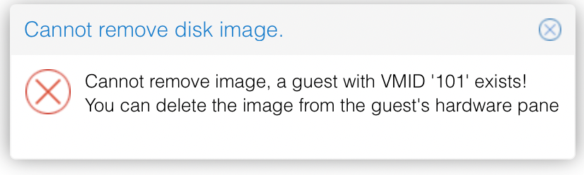

    Wenn ich versuche zu löschen, dann kommt:
    Kann mir jemand sagen, wo das herkommt und wie ich das wieder loswerde?

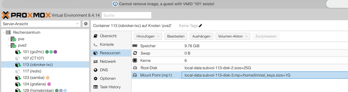

          Ich hab doch gesagt was du machen sollst - wenn du dafür Linux Kenntnisse brauchst bist du falsch
          wenn der ct aus ist, da auf volumen-aktion gehen und das image dahin schieben wo du es haben willst.
          Ich weiß nicht wo du es haben willst, daher keine ahnung wohin.

            @ticaki Sorry, hatte mich falsch ausgedrückt. Ich sah mich schon im cli mit kryptischen Linux-Befehlen rumfummeln welche dann alles zerschießen...
            Hat alles funktioniert wie du beschrieben hast. Der Screenshot hat mir sehr geholfen um zu wissen was zu tun ist.
            Danke noch mal für die Hilfe!

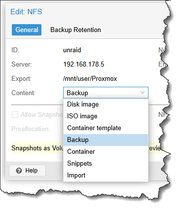

                @guitardoc sagte in Cannot remove image, a guest with VMID '101' exists!:
                und vor zwei Tagen plötzlich auf der externen Platte, wo nur die Backups liegen
                das kann man ja auch einstellen, was wo liegen soll/darf, aber Vorsicht, wenn etwas abgewählt wird, ist es so nicht mehr sichtbar.

                  @crunchip sagte in Cannot remove image, a guest with VMID '101' exists!:
                  @guitardoc
                  So etwa:

                    @codierknecht Hab jetzt alles außer Backups deaktiviert - dann dürfte das ja nicht noch mal vorkommen.
