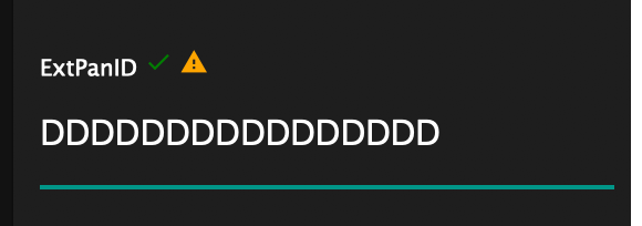

    Langes Wochenende, das wollte ich mal nutzen um Zigbee von 2.05 auf 3.05 zu bringen.
    ioB läuft bei mir im Docker:
    Plattform: docker (official image - v10.0.0)
    RAM: 3.8 GB
    Node.js: v20.18.0(20.19.5 / 22.20.0)
    NPM: 10.8.2(10.9.3)
    Sonoff USB Zigbee Stick 3.0 ca. 60 aktive Geräte.
    Alles läuft seit Jahren ohne Probleme.

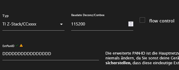

    Aaaber, ich habe noch aus grauen Vorzeiten eine Extendet Pan ID: DDDDDDDDDDDDDDDD
    Ja, hab mal irgendwo gelesen das das keine gute Idee ist. Allerdings werde ich die wohl nicht mehr los ohne komplett neu anzulernen?
    Bei 60 Geräten und unzähligen Skripts etc. eine Horrorvorstellung.
    Muss ich mir Sorgen machen? Bzw. was muss ich beachten?
    Falls das schon irgendwo steht, bitte um Entschuldigung und wäre über einen entsprechenden Link dankbar.
    Gruß und schönes Wochenende

      @rewenode sagte in Zigbee PAN ID Update auf 3.05:
      Nein, der 3.x adapter erlaubt es dir zu probieren davon weg zu kommen ohne das du irgendwas neu anlernen musst:
      1. Konfiguration öffnen
      2. Auf die Hardware-Seite gehen. Nach grünen Haken / orangenen Dreiecken / roten Kreuzen schauen. Die 16D sollten mit einem gelben Dreieck und einem roten X markiert sein
      3. das Zigbee Subsystem anhalten. Screenshot 2025-10-03 at 15.17.58.png Wichtig: der Folgende Text muss im Fenster und dieses Icon oben in der Titelzeile erscheinen. (Was schwarz und was rot ist kann anders sein - das Icon muss aber da sein, in rot und schwarz, nicht Orange und schwarz›Screenshot 2025-10-03 at 15.19.54.png
      stopping zigbee-herdsman
      Closing network.
      herdsman stopped !

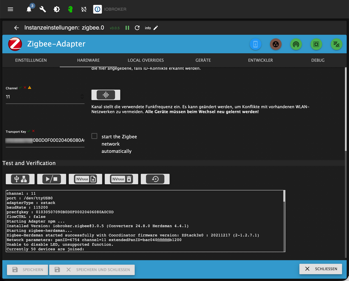

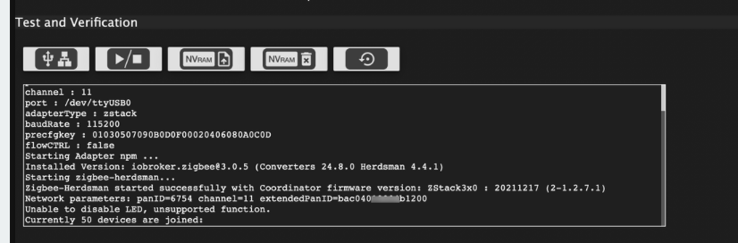

              @asgothian Also,
              1. Adapter geupdated auf 3.05
              4. Zigbee startet alle Geräte arbeiten ok. Ein paar Warnungen im Log:
              zigbee.0
              false2025-10-04 14:38:50.474	warn	DeviceConfigure:0x50325ffffe29eae3 TS0101 Failed to configure. --> ZCL command 0x50325ffffe29eae3/1 genBasic.read(["manufacturerName","zclVersion","appVersion","modelId","powerSource",65534], {"timeout":10000,"disableResponse":false,"disableRecovery":false,"disableDefaultResponse":true,"direction":0,"reservedBits":0,"writeUndiv":false}) failed (Data request failed with error: 'No network route' (205))
              zigbee.0
              false2025-10-04 14:38:46.953	warn	DeviceConfigure:0x847127fffe29b7cd TS0601 Failed to configure. --> ZCL command 0x847127fffe29b7cd/1 genBasic.read(["manufacturerName","zclVersion","appVersion","modelId","powerSource",65534], {"timeout":10000,"disableResponse":false,"disableRecovery":false,"disableDefaultResponse":true,"direction":0,"reservedBits":0,"writeUndiv":false}) failed (Data request failed with error: 'No network route' (205))
              zigbee.0
              2025-10-04 14:38:42.681	warn	error removing /tmp/LYWSD03MMC.png : {"errno":-2,"code":"ENOENT","syscall":"lstat","path":"/tmp/LYWSD03MMC.png"}
              zigbee.0
              2025-10-04 14:38:42.651	warn	error removing /tmp/RTCGQ01LM.png : {"errno":-2,"code":"ENOENT","syscall":"lstat","path":"/tmp/RTCGQ01LM.png"}
              zigbee.0
              false2025-10-04 14:38:42.649	warn	error removing /tmp/MCCGQ01LM.png : {"errno":-2,"code":"ENOENT","syscall":"lstat","path":"/tmp/MCCGQ01LM.png"}

              Scheint also erstmal ohne Probleme mit den 16D zu arbeiten.
              Gibt es einen zwingenden Grund die 16D auf die Schnelle loszuwerden?

                @asgothian Also,
                AsgothianA Offline
                AsgothianA Offline
                Asgothian
                @asgothian Also,
                Nein. Aber wenn du den Koordinator (die Hardware) tauschen musst kann es sein das du alles neu anlernen musst.
                Bist du sicher das die 16D erhalten bleiben, wenn du auf read nvram backup klickst ?
                A.

                  R Offline
                  R Offline
                  rewenode
                  @asgothian sagte in Zigbee PAN ID Update auf 3.05:
                  Nein, da bin ich nicht sicher, das habe ich noch nicht gemacht. Wollte vorsichtshalber das Zigbee.0 verz. sichern.

                    R Offline
                    R Offline
                    rewenode
                    @asgothian Sieht jetzt so aus:
                    Muss ich die extPAN in die Einstellungen übertragen? da stehen nämlich immer noch 16D drin.
                    R 1 Antwort Letzte Antwort
                    • R rewenode
                      R Offline
                      R Offline
                      rewenode
                      @rewenode Ok, vergiss den letzten Post. Hab wohl nicht richtig NVRam geklickt. Jetzt sind die Daten automatisch übernommen und alles läuft wie geschmiert.
                      Herzlichen Dank für deine Hilfe und Geduld!

                              Was meldet das System in diesem Dialog wenn du das Zigbee Netz startest ?

                                Meister MopperM Online
                                Meister Mopper
                                @Asgothian
                                Leider nichts, der Dialog ist bei mir leer, oder muss ich da noch etwas händisch aktualisieren?

                                  Na ja, du gehst auf die seite, hältst das zigbee Netz an (mit dem Start stop Button), wartest bis da `herdsman stopped steht, dann startest du es wieder
                                  A.
                                  • Meister MopperM Online
                                    Meister Mopper
                                    @asgothian
                                    overriding zigbee options with:
                                    extPanID : DDDDDDDDDDDDDDDD
                                    panID : 6754
                                    channel : 15
                                    port : /dev/serial/by-id/usb-Texas_Instruments_XDS110__03.00.00.13__Embed_with_CMSIS-DAP_L1100MSJ-if00
                                    adapterType : zstack
                                    baudRate : 115200
                                    precfgkey : 01030507090B0D0F00020406080A0C0D
                                    flowCTRL : true
                                    Starting Adapter npm ...
                                    Installed Version: iobroker.zigbee@3.3.5 (Converters 25.112.0 Herdsman 8.1.0)
                                    Starting zigbee-herdsman...
                                    Zigbee-Herdsman started successfully with Coordinator firmware version: ZStack3x0 : 20210120 (2-1.2.7.1)
                                    Network parameters: panID=6754 channel=15 extendedPanID=dddddddddddddddd
                                    Unable to disable LED, unsupported function.
                                    37 devices are part of the network
                                    Proxmox und HA ...
                                    Ich schreibe den Code nicht mehr selbst – ich schimpfe mit der KI, bis es funktioniert.
                                    • AsgothianA Offline
                                      AsgothianA Offline
                                      Asgothian
                                      Schlechte Nachrichten - um die 16D loszuwerden musst du wahrscheinlich alle Geräte neu anlernen, nachdem du Tramsportverschlüsselung und extPanID geändert hast
                                      A.
                                      • AsgothianA Asgothian
                                        A.
                                        Meister Mopper
                                        @Asgothian
                                        Danke, dann bleibt es so, wie es jetzt ist.
