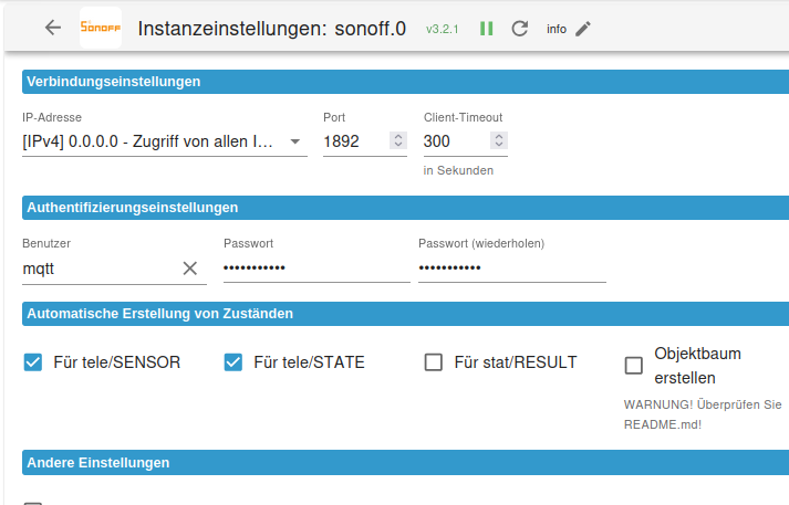

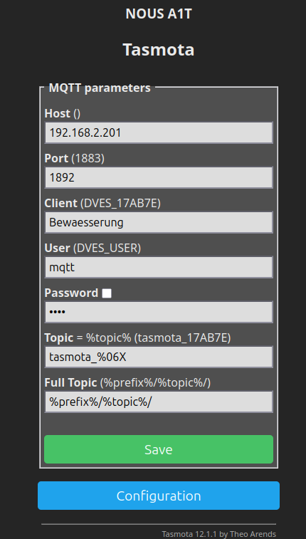

              @dojodojo
              1. Web interface der Nous Steckdose öffnen, dann Configuration/MQTT
              1. in einem zweiten Fenster den Sonoff Adapter öffnen
              "Host" mus auf die IP-Adresse des iobroker zeigen,
              Port, User und Password müssen übereinstimmen

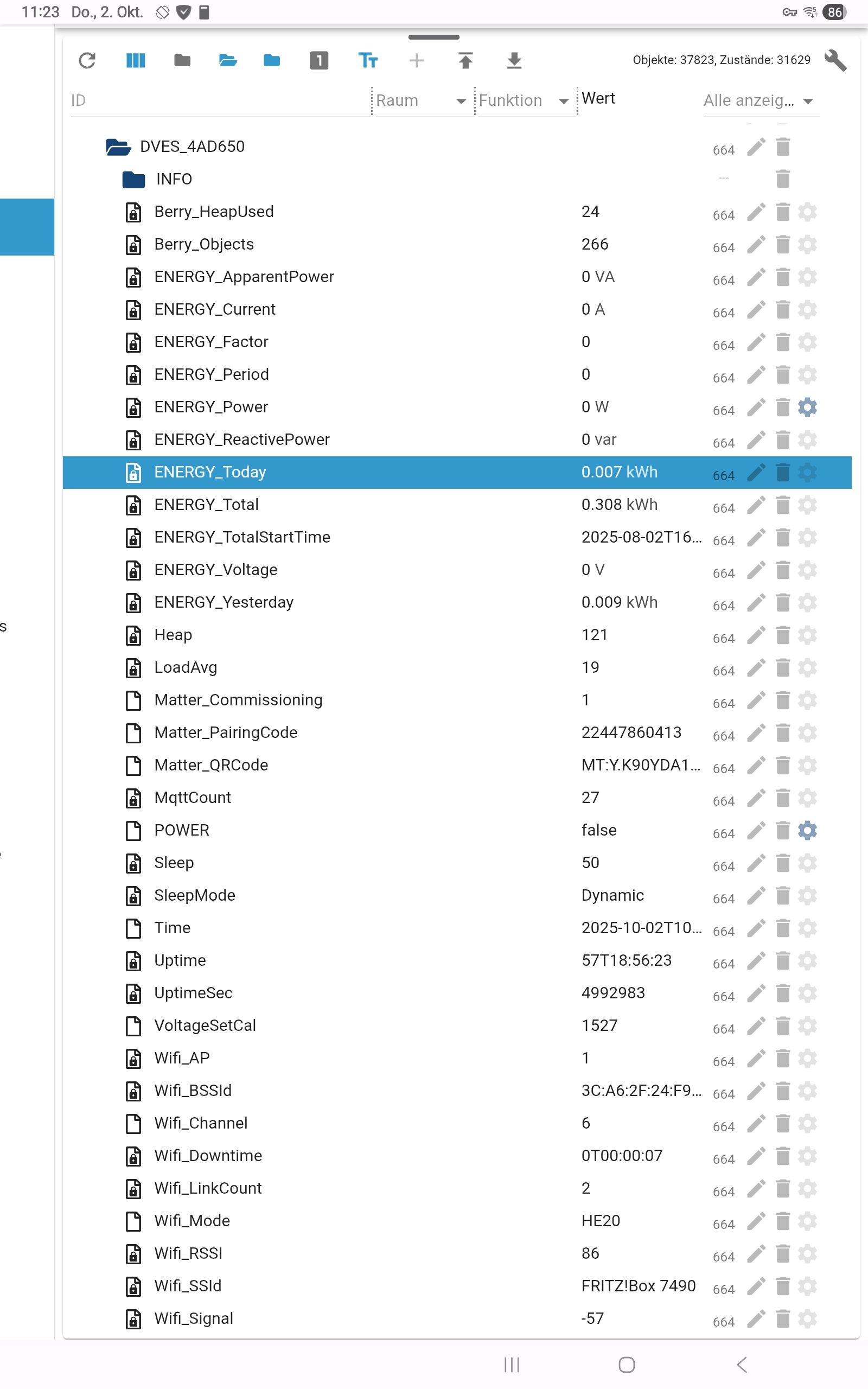

                @dojodojo hier mal ein Screenshot von den Datenpunkten
                Ich würde mir daraus mittels eines Blockly-Script das rauspicken was mich interessiert und per Email schicken. Habe ich aber so noch nicht gemacht. Vielleicht hat jemand anderes hier mehr Erfahrung als ich.
