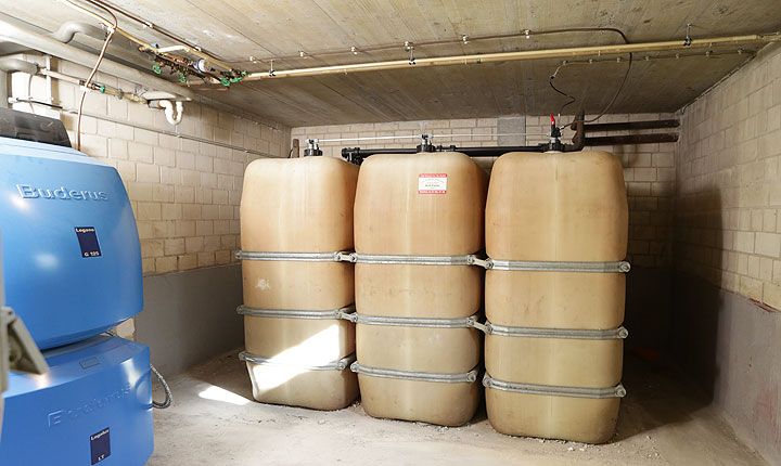

    ich kämpfe schon länger mit dem Thema Füllstandsüberwachung meiner Öltanks und wollte mal hören, wie ihr das gelöst habt bzw. ob ihr konkrete Empfehlungen habt.
    Ich habe inzwischen diverse Sensoren ausprobiert:
    -HC-SR04 und JSN-SR04T → Messwerte waren teilweise viel zu ungenau, Abstrahlwinkel wohl zu groß für meine Tanks.
    -VL53L0X → dachte, das wäre die Lösung, aber da bekomme ich nicht mal annähernd vernünftige Werte (mein realer Stand ist aktuell ~110 cm, der Sensor zeigt irgendwas zwischen 80 und 800 cm oder gar nichts Brauchbares).
    Bei den SR04 hatte ich irgendwann den Effekt, dass der Wert einfach konstant stehen blieb – seit über einem Jahr unverändert, obwohl der Tank natürlich leerer geworden ist.
    Mein Wunsch:
    Ich möchte einfach zuverlässig den Füllstand erfassen, um ihn in IoBroker auszuwerten und z. B. eine Warnung zu bekommen, wenn es Zeit zum Nachfüllen ist.
    Fragen an euch:
    Hat jemand ähnliche Probleme gehabt?
    Welche Sensoren oder Lösungen nutzt ihr für die Füllstandsmessung im Tank?
    Gibt es vielleicht was Robusteres, was mit Öl und Tankumgebung besser zurechtkommt?
    Bin für jeden Tipp dankbar! 🙏
    Anbei noch ein Bild von einem Baugleichen Tank! Alte rechteckige Kunstofftanks. (LxBxH) ca 180,70,150cm) Ich hab den Sensor mittig oben platziert!

      @donatplayz sagte in Heizölfüllstand Hardware Probleme:
      Ja. Hatte auch HC-SR04 verbaut. Das Gehäuse hab ich selbst gedruckt und lange Röhren an die Emitter/Empfänger gemacht. Das hat das Problem mit den Unerwünschten Reflektionen behoben. Lief ein paar Jahre Stabil.

        DonatPlayZ
        @jey-cee Also einfach 2 PVC Stangenrohre mit so 20-30cm?

          Jey CeeJ Offline
          Jey CeeJ Offline
          Jey Cee
          @donatplayz nope einfach 3D gedruckt, etwas 5cm lang

              DonatPlayZ
              @jey-cee Gut das werd ich mal Testen! Danke
