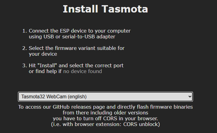

      Bei Tasmota funktioniert der Webflasher ohne Probleme, die ESP-Cam erstellt einen wifi Zugang.

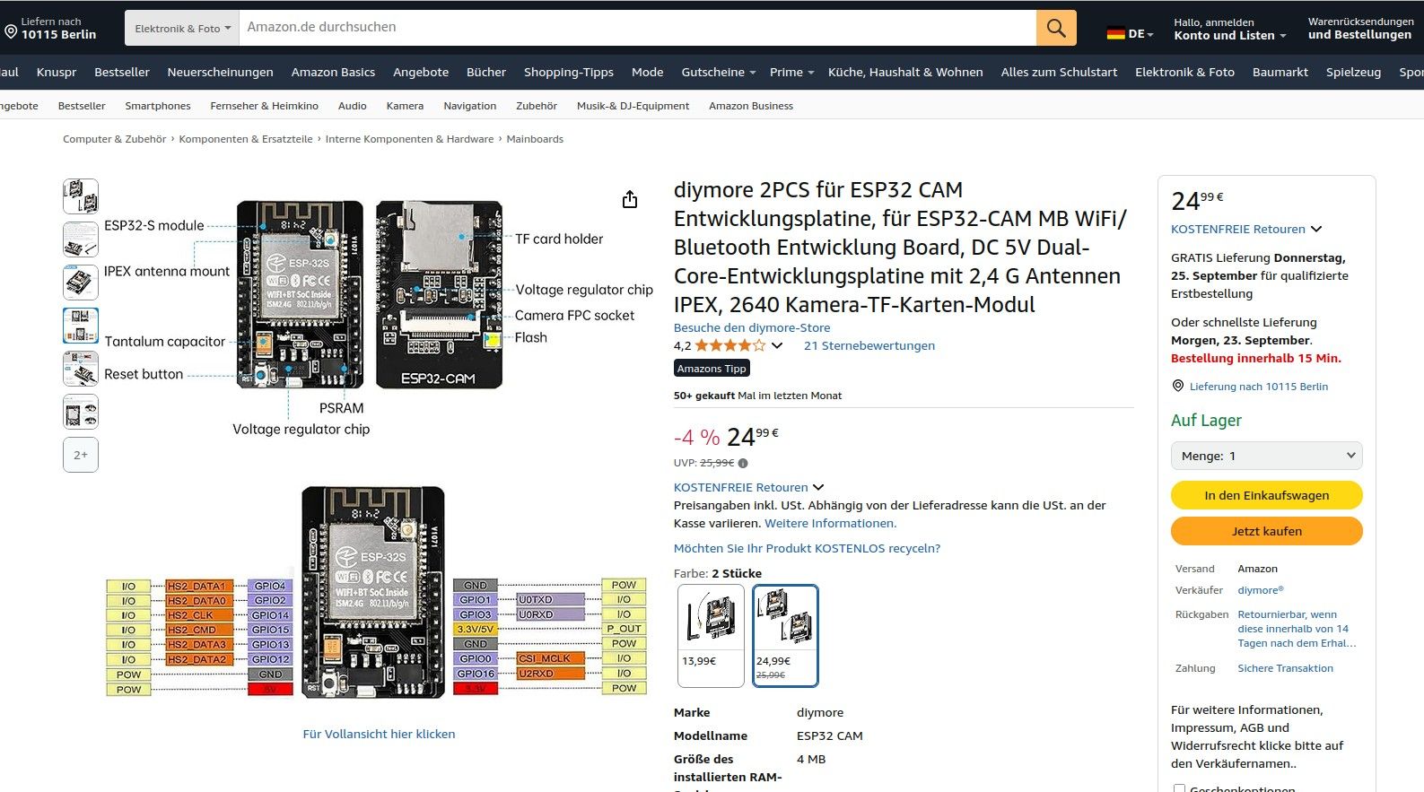

          @dojodojo Ich hab am 1.07 diesen Jahres diese beiden bestellt und laufen beide super
          https://www.amazon.de/dp/B0F2F3N9LT?ref=ppx_yo2ov_dt_b_fed_asin_title&th=1
          D 1 Antwort Letzte Antwort
          • teletapiT teletapi

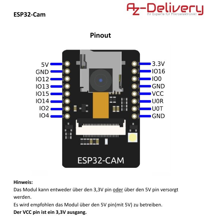

            Evtl. ein Problem der Spannungsversorgung: https://raydiy.de/stromversorgung-von-arduino-und-esp32-microcontroller-mit-pc-netzteil-betreiben/

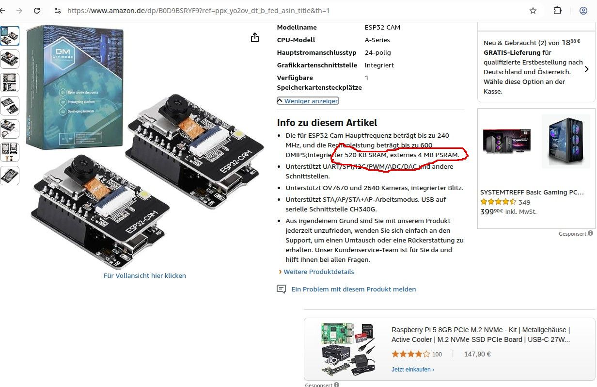

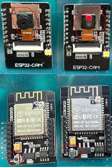

            Danke, wie kann ich, kann einen Unterschied in der Verkaufsbeschreibung in Bezug auf die ESP32-cam Technik feststellen?
            Sind deine gelieferten ESP32-Cam völlig identisch?
            Hast Du Originalbilder von deiner Lieferung, sieht dein Chipsatz genauso aus wie meine(r)?
            VERGLEICHSANGEBOTE:
            dojodojo - bestellt am 20. Sept. 2025, gleicher Händler
            https://www.amazon.de/dp/B0D9BSRYF9?ref=ppx_yo2ov_dt_b_fed_asin_title&th=1
            Es sind hier nur 4 MB externes PSRAM angegeben.
            teletapi - bestellt 01.07 2025
            Hat dein Chip ESP-32S wirklich 32MB Speicher, wie angegeben?
            Mir kommt es so vor, als wenn die Händler die Produktbeschreibungen auswürfeln.
            Die Produktauswahl ist so nicht möglich.
              @teletapi
              VERGLEICHSANGEBOTE:

              Zitat: Wird der Impuls vom RST-Buton ESP32-CAM MB zur ESP32-Cam durchgereicht?
              Ja wird er.
              Speicher sind 8 MB PSram die werden auch beim booten angezeigt.
              Die 32 MB Speicherkapazität beziehen sich meiner Meinung nach auf die SD Karte die verwendet werden kann.
              Von 5 Stück die ich insgesamt bestellt habe bei Amazon und auch bei Aliexpress funktionieren 4 Stück den einen dessen seine Kamera absolut nicht funktionieren wollte hab ich zurück gehen lassen. das ist ja bei Amazon relativ problemlos möglich.
              Im Video von @haus-automatisierung zum Thema wird auch explizit darauf hingewiesen das es wohl Unterschiede des ESP gibt die man aber leider nicht Optisch unterscheiden kann

                      Das sagt AZ Delivery zu Stromversorgung, 5 Volt sollte man nehmen:
                      Edit:
                      Kann ich davon ausgehen, wenn ich Tasmota Firmware installieren und ohne Probleme nutzen kann,
                      dass meine ESP32-Cam technisch in Ordnung ist?

                        @dojodojo
                        Also wenn die Cam mit Tasmota ein Bild zeigt sollte sie in Ordnung sein. Das hatte ich bei meiner ersten (ESP32 Cam) die defekt war auch, der ESP funktionierte mit Tasmota aber die Kamera brachte auch damit kein Bild

                          @dojodojo .. ja, wenn du mit Tasmota soweit kommst, ist mit dem Chip und der Cam zumindest alles in Ordnung

                                    @dojodojo sagte in ESP32-Cam ESP32-D0WD-V3 (revision v3.1) - AI on the Edge:
                                    Danke dafür.
                                    Edit:
                                    Es gibt EINEN Punkt, in dem 3,3 Volt zu nehmen eine bessere Lösung ist: Bei Akku-Betrieb, oder wenn anderweitig die Versorgungsenergie beschränkt ist ...
                                    Aus den 5 Volt werden intern über den Längsregler 3,3 Volt gemacht. die überschüssige Spannung wird entsprechend dem fließenden Strom im Längsregler im Wärme verwandelt ...
                                    Bei 200 mA sind das 340 Miliwatt vs. 660 Milliwatt, die im Kameramodul selber landen, und somit den Akku schneller leer werden lassen ... müsste in 2/3 der Zeit leer werden, die er an 3,3 V halten würde...
                                    Speziell ist das Einspeisen der 3,3 V HINTER dem Längsregler aber schon, ich weiß nicht, ob alle Varianten des AMS1117-3.3 (und Fälschungen) das vertragen ...
                                    "Vcc" Heißt hier anders, und kann mit Lötbrücken intern entweder mit 3,3 oder 5 V verbunden werden.
                                    https://randomnerdtutorials.com/esp32-cam-ai-thinker-pinout/

                                      dojodojo
                                      • skvarelS skvarel
                                        dojodojo
                                        schrieb am zuletzt editiert von dojodojo
                                        #34
                                        @skvarel sagte in [ok] ESP32-Cam ESP32-D0WD-V3 (revision v3.1) - AI o t Edge:
                                        Das Ergebnis ist klasse.
                                        Mit welcher Firmware hast Du die Terassencam geflasht?
                                        Mit Tasmota 15.0.1 (release-webcam) by Theo Arends steht dort, was kam noch hinzu?
                                        tasmota32-webcam.factory.bin oder oder oder?
                                        Was für eine CAM ist verbaut, OV2640 mit welcher Linse oder eine andere?
                                        Welche CAM (nur CAM) sollte man kaufen?
