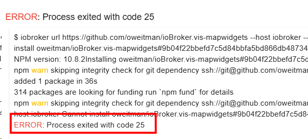

            Und wenn man dann die Instanz installieren will kommt:
            • bahnuhr
              bahnuhr Forum Testing Most Active last edited by
              @oliverio
              Und warum steht das 2 x da ?

                  @bahnuhr sagte in Test iobroker.mapwidgets:
                  Adapter installieren geht jetzt.
                  ich glaube das kommt wegen dem vis-2 restart
                  ich prüfe nochmal, bei mir hat instanz hinzufügen funktioniert

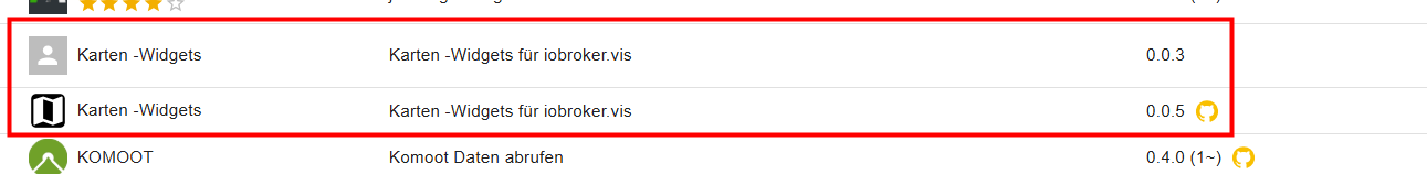

                  ja, das war das problem warum der nicht installierbar war und mit fehler geendet hat. die adapternamen waren in package und io-package leider inkonsistent.
                  du bekommst das wie folgt weg:
                  1: zunächst über die oberfläche bei beiden jeweils den delete knopf drücken. da müsste mindestens einer weggehen.
                  2: leider auf der shell müssen wir mit npm uninstall arbeiten. da musst du mal schauen welches packet übrig geblieben ist.

                    • OliverIO
                      OliverIO @bahnuhr last edited by
                      @bahnuhr
                      so das problem mit not found ist behoben.
                      war aber etwas, was du wegklicken konntest.
                      auch zum verbleibenden adapter, nachdem du gelöscht hast:
                      bevor du mit npm rummachst drück im adapter reiter einfach den aktualisieren knopf, dann verschwindet der eintrag.
                      evtl hast du auch glück und der reposcan erkennt den adapter und zeigt ihn dann auch in den github und npm reiter an.

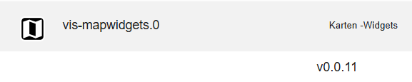

                      • bahnuhr
                        bahnuhr Forum Testing Most Active @OliverIO last edited by
                        @oliverio
                        Rückinfo:
                        Adapter installiert über benutzerdefiniert.
                        • url heißt: ... vis-mapwidgets
                          bei Adapter zu finden dann unter: Karten-Widgets
                        dann Instanz installiert (hat diesmal geklappt)
                        zu finden dann unter: vis-mapwidgets.0
                        Anmerkung:
                        Vielleicht sollte man zum leichteren Finden die Namen überall gleich halten.
                        In vis-1.edit findet man ein widget: mapwidgets
                        Soviel vorab.
                        Ich teste mal das widget und die Einstellungen
