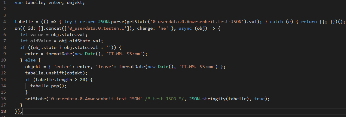

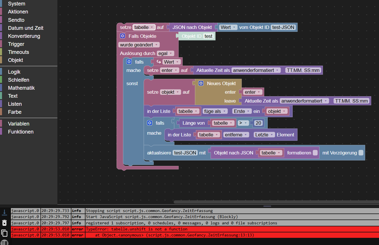

    ich vermute mal dass tabelle initial keine Liste ist
    Das kann man durch die Prüfung bei Skriptstart verhindern, denn nach Erstellen enthält der Datenpunkt i.d.R. einen Leerstring.

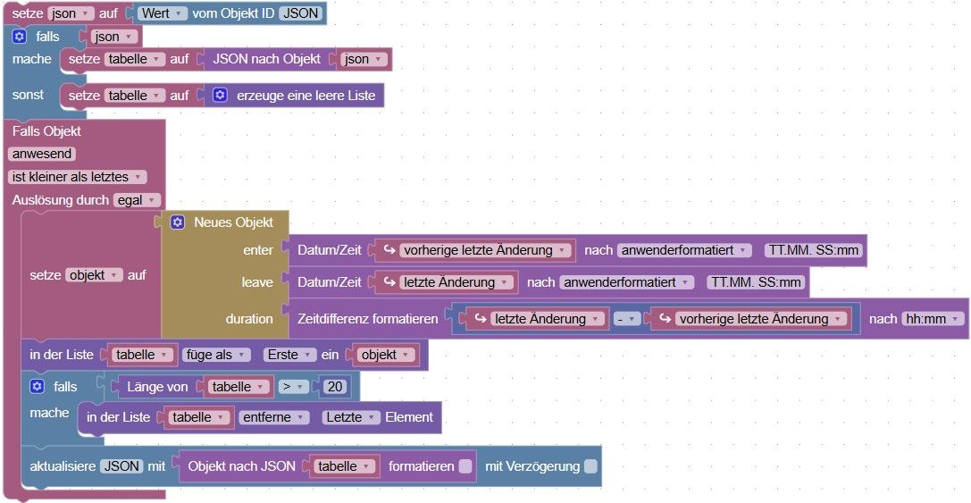

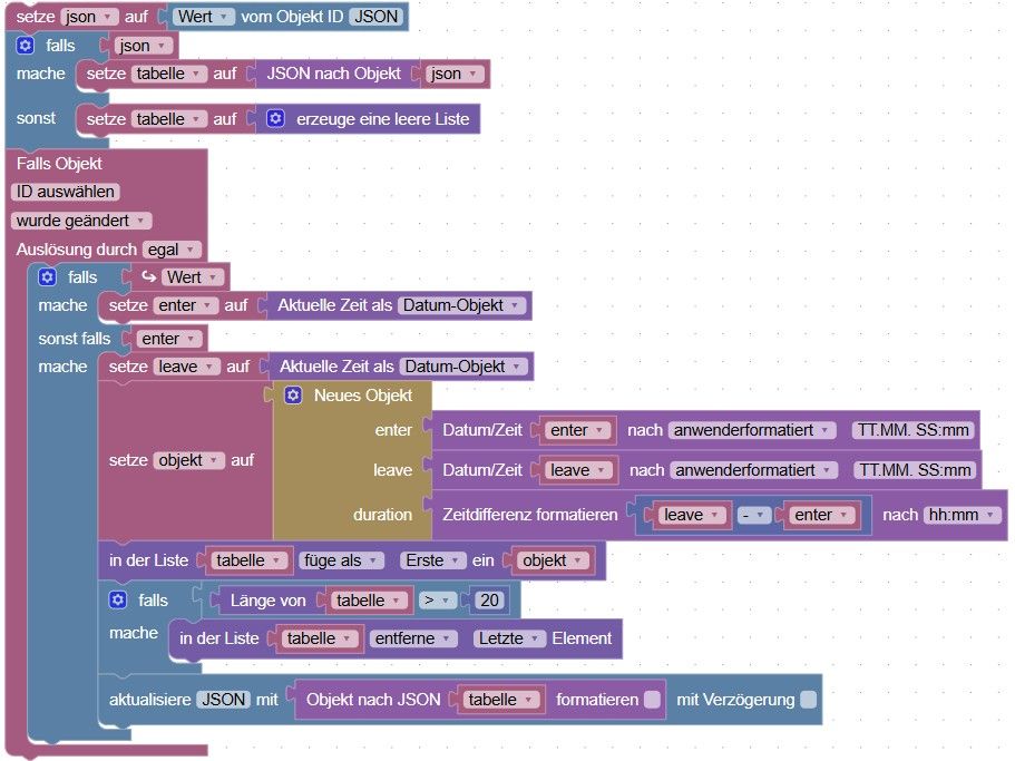

    @paul53 @Homoran
    Perfekt, genau das wollte ich, ich danke euch beiden.

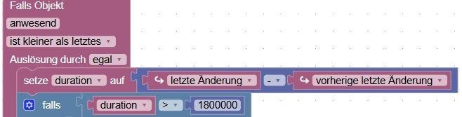

      Noch besser funktioniert es mit einem Trigger auf "ist kleiner als letztes" und der Auswertung von "letzte Änderung" und "vorherige letzte Änderung".
      Begründung: Gegenüber der Variablen "enter" übersteht "vorherige letzte Änderung" einen Skript-Neustart.
        @cinimod sagte: genau das wollte ich

        Mit kleiner als letztes scheint der trigger nicht mehr auszulösen. Das muss doch trotzdem auch mit einem boolean wert gehen oder?
        false ist doch kleiner als true oder?
        • CinimodC Cinimod
          @cinimod sagte: false ist doch kleiner als true oder?
          So ist es.
            So ist es.

            Mit nem Test-Trigger macht er genau was er soll ... seltsam.
            Möglich das er nen Problem damit hat wenn ich den Trigger ändere, das er den vorherigen "letzte Änderung" nicht kennt ? Aber selbst wenn, irgendwas müsste er ja trotzdem in Objekt schreiben oder ?
              So ist es.

                @cinimod sagte: "duration" unter 30 Minuten ignoriert
                @cinimod sagte in Geofancy Tabelle Zeiterfassung mit JSON [gelöst]:
                Der "oldState" wird im Moment des Trigger-Ereignisses aus "state" erstellt, ist also bei jedem Trigger vorhanden.
                CinimodC 2 Antworten Letzte Antwort

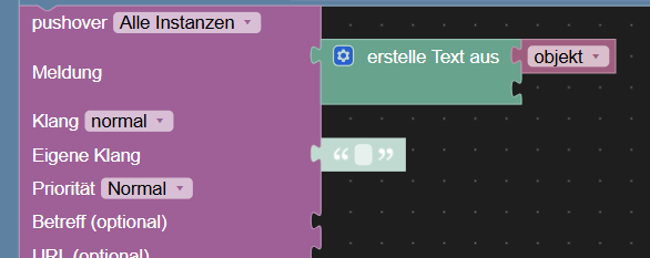

                    Kann man den Inhalt einer Variable nicht mit Pushover verschicken ?
                    • CinimodC Cinimod
                      @cinimod sagte: Kann man den Inhalt einer Variable nicht mit Pushover verschicken ?
                      Man kann. Ein Objekt sollte man in ein JSON wandeln.
