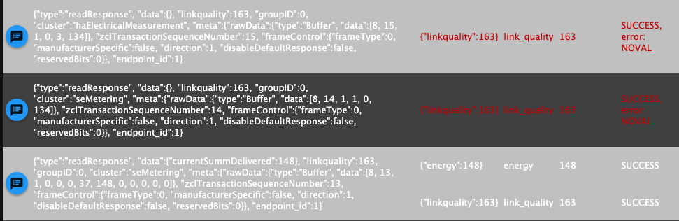

                      #90
                      @asgothian kann sein war das ein Fehler:anguished:
                      2025-09-19 15:04:27.104 - warn: zigbee.0 (56875) ELEVATED:I01 (77e0) Zigbee Event of Type commandDataReport from device 0xa4c13886e50d0115, incoming event: {"type":"commandDataReport","data":{"seq":12032,"dpValues":[{"dp":107,"datatype":2,"data":{"type":"Buffer","data":[0,0,0,0]}}]},"linkquality":72,"groupID":0,"cluster":"manuSpecificTuya","meta":{"rawData":{"type":"Buffer","data":[9,40,2,0,47,107,2,0,4,0,0,0,0]},"zclTransactionSequenceNumber":40,"frameControl":{"frameType":1,"manufacturerSpecific":false,"direction":1,"disableDefaultResponse":false,"reservedBits":0}},"endpoint_id":1}
                      2025-09-19 15:04:27.108 - warn: zigbee.0 (56875) ELEVATED:I01 (77e0) message received '{"linkquality":72}' from device a4c13886e50d0115 type '2CT'
                      Hilft dir das?

                        @flugschüler sagte in Tester wanted - Zigbee Adapter 3.1:
                        Jein. Zumindest kann ich jetzt sehen welche Daten beim DeviceQuery kommen.
                        Bitte mach folgendes:
                        Installier die 3.1.3 von hier:
                        https://github.com/asgothian/ioBroker.zigbee
                        lass die etwa laufen, damit ich sehen kann was das Gerät an Daten sendet.
                        Nach so 10 Minuten: bitte ein Device Query
                        Und dann nochmal die Log einträge posten. Allerdings bitte die aus dem heruntergeladenen Log, nicht die gekürzten aus dem Admin.
                        Da kommen jetzt mehr Informationen.
                        A.
                        F 1 Reply Last reply
