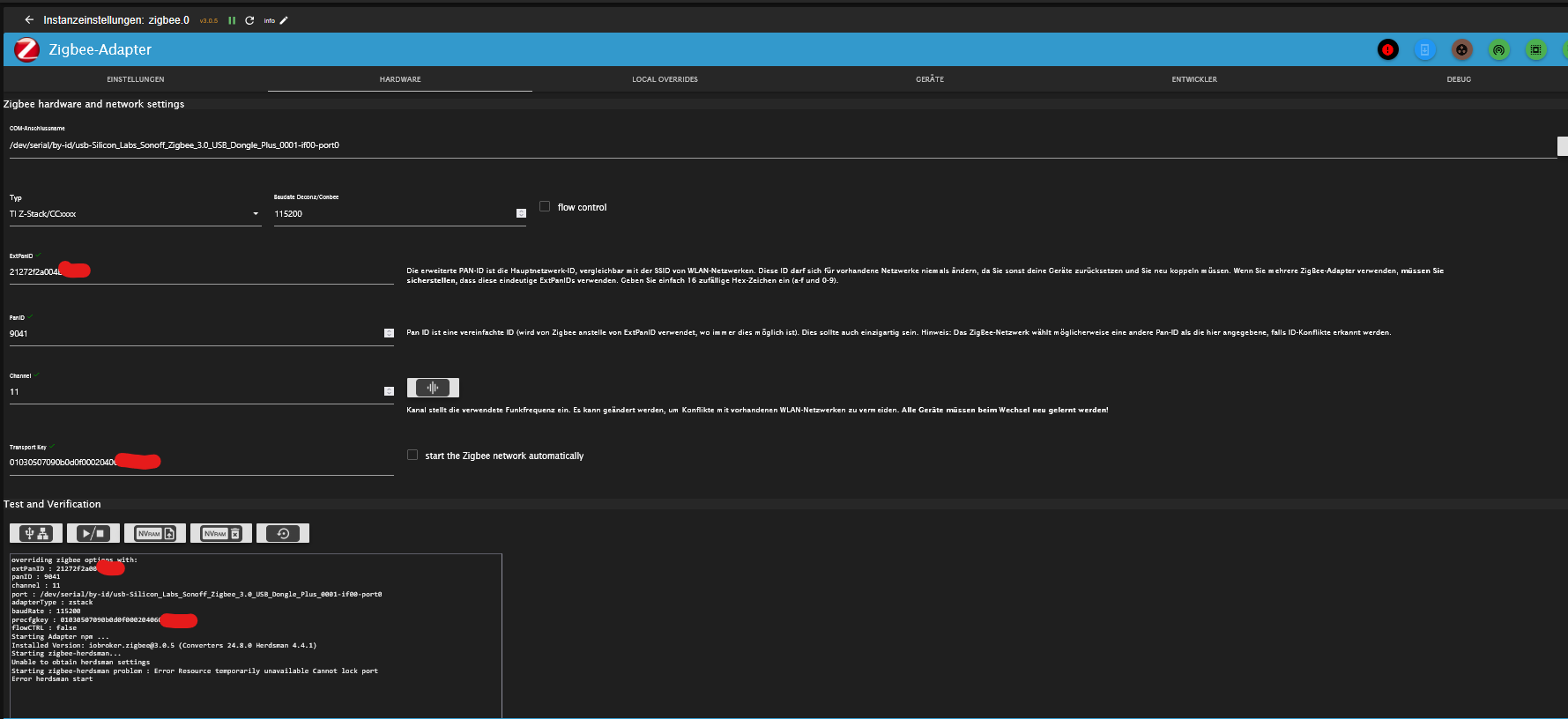

    @asgothian
    NVram gedrückt
    dann
    gedrückt
    overriding zigbee options with:
    extPanID : 21272f2a004b1200
    panID : 9041
    channel : 11
    port : /dev/serial/by-id/usb-Silicon_Labs_Sonoff_Zigbee_3.0_USB_Dongle_Plus_0001-if00-port0
    adapterType : zstack
    baudRate : 115200
    precfgkey : 01030507090b0d0f00020406080a0c0d
    flowCTRL : false
    Starting Adapter npm ...
    Installed Version: iobroker.zigbee@3.0.5 (Converters 24.8.0 Herdsman 4.4.1)
    Starting zigbee-herdsman...
    Unable to obtain herdsman settings
    Starting zigbee-herdsman problem : Error Resource temporarily unavailable Cannot lock port
    Error herdsman start
    aus zweiter iob Session den Log ausgelesen, sollte die Einstellungen ja nicht verlassen:

    Aber leider bleibt der Adapter gelb:

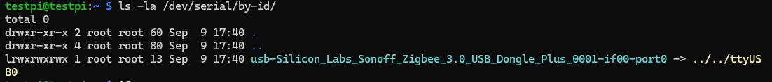

      Cannot lock port bedeutet dass der Prozess der die serielle Schnittstelle belegt nicht sauber beendet wurde. Die Lösung dazu ist:
      • stick abziehen
      • 20 s warten
      • stick einstecken
      • nochmal start drücken
      Das OS gibt den Port nicht frei.

        Es läuft endlich vielen Dank für deinen Support.
        Ich hatte den Testpi einfach neu gestartet wodurch vermutlich der Port wieder freigegeben wurde.
        Jetzt habe ich auch den "start the Zigbee network" hacken gesetzt.

                Diese Meldungen vergleichen das was der Adapter versucht zu setzen und was entweder auf dem Koordinator oder in der nvbackup.json gespeichert ist. Das macht der Zigbee-Herdsman, nicht der Adapter.
                in config is tads was du eingestellt hast, on coordinator ist das was via nvram oder nvbackup existiert.
                Solange das nicht überein stimmt verweigert der Adapter den Start. Das kann man durch den Haken 'mit inkonsistenter Konfiguration starten' umgehen - soll man aber nicht.
                An dieser Stelle wird es jetzt etwas kompliziert.
                Je nach Parameter, Koordinator, Geräten bedeutet ein löschen des nvbackup das auch die Geräte auf dem Koordinator gelöscht werden. Aber halt nicht immer. Insbesondere haben einige Netzwerk-Koordinatoren echtes nvRam - das wird nicht gelöscht. Die meisten USB Sticks haben kein nvram - deswegen das Backup. Bedeutet auch das man (sofern man den gleichen typ nutzt, und den richtig konfiguriert hat) den Stick einfach gegen einen anderen ersetzen kann. Das mach ich hier immer mal wieder mit 1 von 4 TI-Based Koordinatoren :)
                Neu anlernen muss man zumeist trotzdem, weil sich die Netzwerk Verschlüsselung ändert (durch andere PanID / ExtPanID)
                A.

                @asgothian
                Vielen Dank für deine ausführliche Erörterung.
                Bisher konnte ich ja den Zigbee Adapter stoppen, den USB Koordinator abstecken und durch einen anderen frisch aufgesetzen Koordinator (Neue Firmware) wieder anstecken, den Adapter neu starten und es wurden alle Einstellungen wieder übernommen so das man nahtlos weitermachen konnt.
                Ist das jetzt auch noch möglich weil du schreibst es müssten möglicherweise die Geräte neu angelernt werden?
                VG Duffy

                  @duffy sagte in Zigbee 3.0.5 Installation missglückt, downgrade n. möglich.:
                  @asgothian
                  VG Duffy
                  Neue Firmware, gleicher Chipsatz => geht gleich weiter.
                  Neue Firmware, neuer Chipsatz => kann gehen, muss nicht
                  A.
