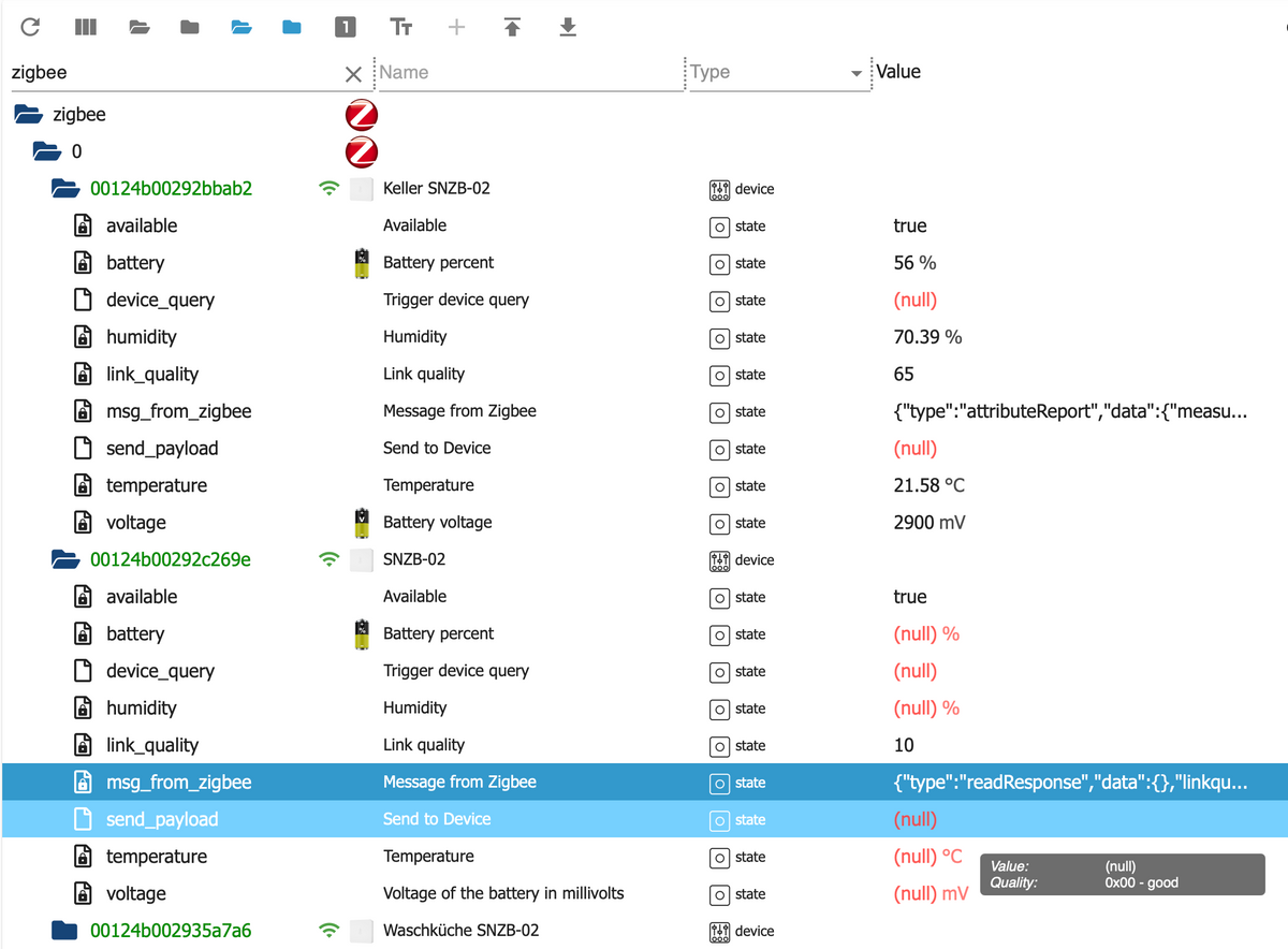

    st01
    Zigbee Adapter konfiguriert SONOFF SNZB-02 nicht richtig
    Adapter Version: 2.05 (aber auch mit 3.0.5 gleicher Effekt)
    Ich habe schon verschiedene SNZB-02's auf zwei unterschiedlichen Installationen versucht, Batterien gecheckt ...
    Das Interview funktioniert jeweils:
    • Interview successful: {"friendly_name":"0x00124b00292fc161","model":"SNZB-02","vendor":"SONOFF","description":"Temperature and humidity sensor","supported":true}
    • New device joined '0x00124b00292fc161' model SNZB-02
    • Device '0x00124b00292fc161' announced itself
    aber Properties sind/werden nicht korrekt gesetzt.
    • availability: true (wahrscheinlich default Wert)
    • link_quality: 10 (wahrscheinlich default Wert)
    • msg_from_zigbee: sieht falsch aus verglichen mir den funktionierenden, siehe auch image

    • alle anderen: (null)
    Auch das Entfernen funktioniert mit dem SNZB-02 button.
    Alle SNZB-02's die korrekt funktionieren (z.B. Keller SNZB-02) wurden mit Adapter Versionen vor 2.05 eingelesen.

    Hat jemand eine Idee was da falsch läuft?

      @st01 sagte in [Problem] Zigbee Adapter & SONOFF SNZB-02:
      hast du ein reconfigure versucht?
            st01
            Ja,
            das hatte nichts gebracht bzw. konnte nicht rekonfiguriert werden.
            arteckA S 2 Antworten Letzte Antwort

                st01
                Eigentlich ist die Rekonfiguration durchgelaufen aber hat nichts verändert.
                "DeviceConfigure successful "
                • arteckA arteck
                  @st01 hast du mal einen alten gelöscht und weder verbunden ?? nicht das der kauptt ist
                  st01

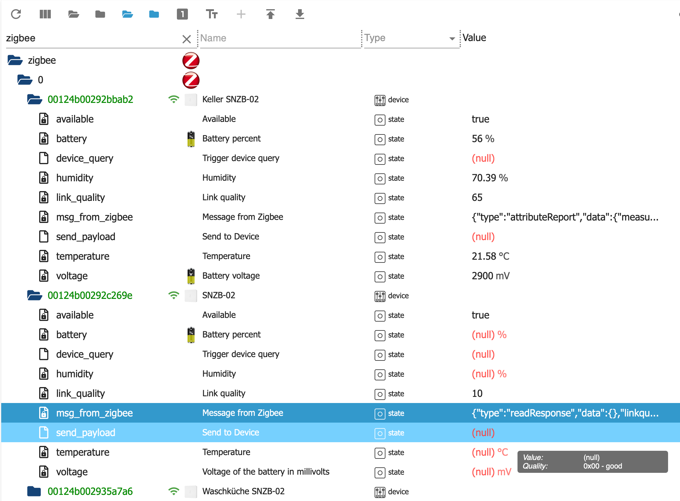

                  @arteck
                  Ja, der Effekt ist dass der nun auch nicht mehr geht 😠

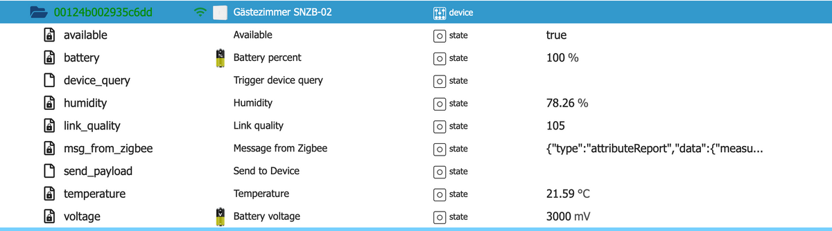

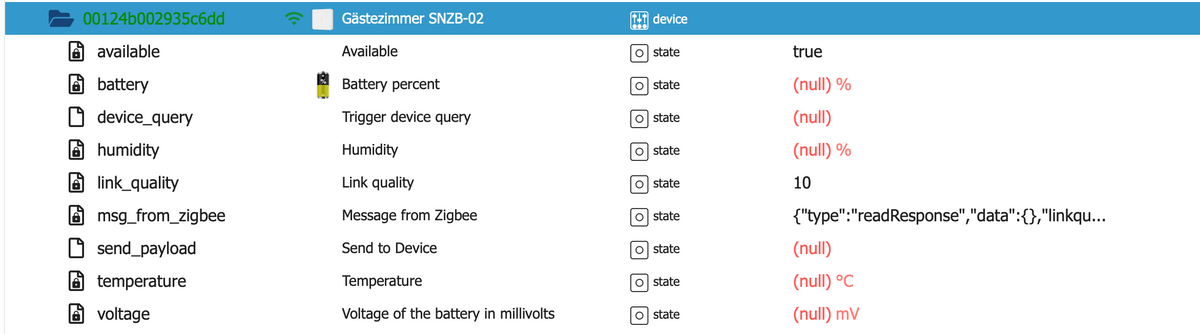

                  Vorher:
                  Nachher:

                    Asgothian

                    msg from zigbee wird immer mal wieder andere Werte zeigen - das ist weder stabil noch ein Indikator das da etwas in der Software oder der Konfiguration nicht stimmt.
                    Wenn du das wirklich überwachen willst musst du
                    • einen trigger auf msg_from_zigbee, 'wurde geändert setzen
                    • darin: den Wert von msg_from_zigbee mitschreiben.
                    • abwarten und sehen wie das Log geflutet wird - da kommen vergleichsweise viele Nachrichten an.
                    An dem Gerät und dessen Einbindung hat sich zwischen 2.0.5 und 3.0.5 meines Wissens nichts getan - der code ist ZHC seitig identisch, der ZH hat Änderungen erfahren, die aber da nicht zum Tragen kommen sollten.
                    Ich gehe also eher davon aus das du (mindestens eines davon - ggf. sogar mehreres)
                    • Geräte mit unterschiedlicher Firmware hast
                    • Geräte mit unterschiedlicher Hardware hast
                    • ggf. ein defektes Gerät hast.
                    Auch ist die Frage wie die sich im Netz einbinden. Liegen die alle nebeneinander, oder nutzen sie unterschiedliche Routen zum Koordinator ?

                      Diese Aussage ist mindestens verfrüht:
                      • beim löschen werden die States gelöscht.\
                      • wann der Sensor die States aktualisiert hängt vom Sensor ab - of erfordert das eine mindest-Änderung des Wertes, die ggf. nicht eingetreten ist, weswegen der Sensor noch keine Werte geliefert hat.
                      Bei batteriebetriebenen Geräten bringt es auch nichts einen device-query zu machen - die unterstützen das im Zweifelsfall nicht.
                      A,
                          "type": "readResponse",
                          "data": {},
                          "linkquality": 255,
                          "groupID": 0,
                          "cluster": "genBasic",
                          "meta": {
                            "zclTransactionSequenceNumber": 46,
                            "frameControl": {
                              "frameType": 0,
                              "manufacturerSpecific": false,
                              "direction": 1,
                              "disableDefaultResponse": true,
                              "reservedBits": 0
                          "endpoint_id": 1
                        Properties:
                        • msg_from_zigbee:
                          "type": "attributeReport",
                          "data": {
                            "measuredValue": 7059
                          "linkquality": 61,
                          "groupID": 0,
                          "cluster": "msRelativeHumidity",
                          "meta": {
                            "zclTransactionSequenceNumber": 107,
                            "frameControl": {
                              "frameType": 0,
                              "direction": 1,
                              "reservedBits": 0
                          "endpoint_id": 1
                        Danke!

                                st01
                                schrieb am zuletzt editiert von st01
                                @asgothian
                                Für die funktionierenden gibt es immer wieder updates von "msg_from_zigbee" properties.
                                Stille für den nicht funktionierenden.
                                Nur "last seen" debug messages mit jeweils erhöhten werten, z.b.
                                • debug DeviceAvailability:Non-pingable device 0x00124b002935c6dd TH01 was last seen '1773.836' seconds ago.
                                Interessant ist der device name "TH01", da hätte ich "SNZB-02" erwartet.
                                Nachtrag: aber die funktionierenden sind auch mit "TH01" in debug messages vermerkt.

                                    Mit der Zigbee Adapter Version 2.0.5 habe ich das gleiche Problem: Exact das gleiche Verhalten!
                                    • S st01
                                      @asgothian
