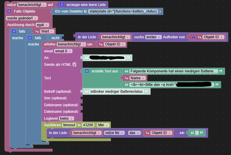

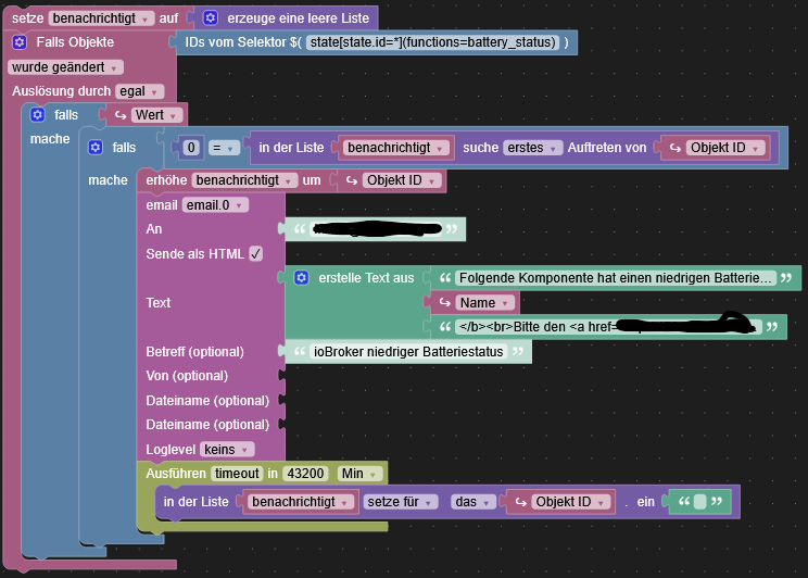

    Huhu in diese liebe Community,
    ich habe ein Blockly-Skript, welches stumpf folgendes macht:
    Trigger auf wenn sich ein Wert der IDs von der Aufzählung Batterie_Status ändert
    Falls der Wert wahr ist
    Sende eine Mail mit dieser ID
    Das tat was es soll, allerdings zeigten sich dieses Wochenende mögliche Verbesserungen. Ein Fensterkontakt (alles HM-IP) meldete lowbat. Dann war es wieder gut. Dann gings wieder los... Die Komponente war also an der 1V Schwelle und das Skript tat was es soll und schickte 45 Mails 😅
    Ich würde pro Objekt.ID gerne einmalig eine Mail versenden wollen. Mein Ansatz wäre, eine Liste mit den IDs zu befüllen und einfach zu prüfen, ob diese ID schon in der Liste enthalten ist. Nach 30 Tagen muss diese ID aus der Liste wieder entfernt werden:
    Das Blockly ist meinen Ansatz nach noch falsch. Habt ihr Ideen?
    • T Timmss

      @timmss sagte in Lowbat *einmalig* mailen:
      Der Baustein 'suche das erste aufteten' liefert eine Zahl zurück. 0: nicht gefunden, 1..n, Index des Elementes.
      Du musst also einen Vergleich auf != 0 einfügen, dann wird es gehen.

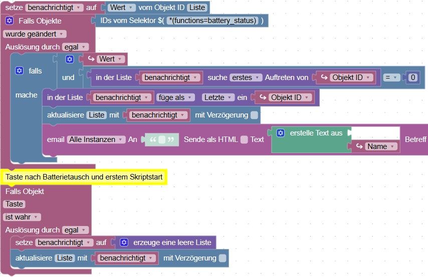

        Timmss

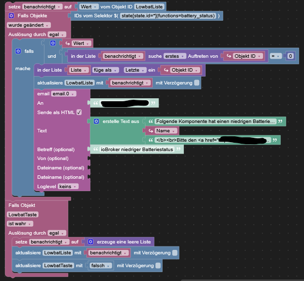

        @asgothian Danke für den Hinweis. So habe ich es jetzt:
        Theoretisch muss ich ja auf 0 prüfen, weil ich nur IDs finden möchte, die noch nicht in der Liste sind.
        Ansonsten findest du das Handling vom Löschen so in Ordnung? Das könnten ja mehrere Timeouts werden, welche alle 30 Tage dauern.

            Timmss
            @paul53 Besten dank für deine Tipps. Dann baue ich den Taster auf der Visu ein. 🙌
            So sähe es jetzt final aus:
            Ich habe im Tasten-Trigger noch eingebaut, dass der Wert wieder zurückgesetzt wird.

              @timmss sagte: im Tasten-Trigger noch eingebaut, dass der Wert wieder zurückgesetzt wird.
              Das ist nicht nötig.
              Beim Einfügen in die Liste ist die falsche Variable ausgewählt!

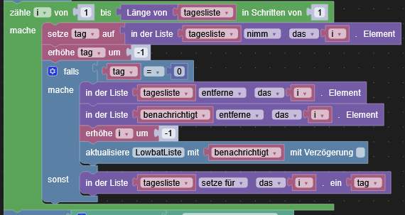

                            @paul53 Ich habe mal aus Neugier was gebaut:
                            Ich bin mir nicht sicher, ob man so Werte aus einer Liste löscht. Aber prinzipiell müsste es so gehen?
                            Edit: Der 'entferne'-Block wurde gefunden. Man müsste nur selber durchschauen 😬
                            • T Timmss

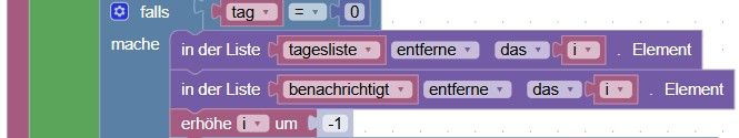

                              @timmss
                              Falsche Variable Liste.
                              Außerdem falsche Schleife gewählt. Richtig:
                              T 2 Antworten Letzte Antwort
                                @timmss
                                Timmss
                                @paul53 Oh man. Ist angepasst.
                                Deswegen finde ich es hier im Forum so toll. Danke für die Große Hilfe!

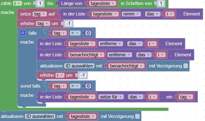

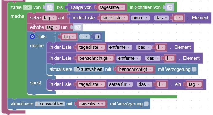

                                  @paul53 Wobei mir gerade beim Testen was auffällt. Wir nehmen Einträge aus der Liste tagesliste weg. Wir versuchen aber über die gesamte ursprüngliche Länge der Liste auf die Werte zuzugreifen. Der Index spielt uns in die Karten.
                                  Als Lösung vielleicht eine dritte Liste, die sich spiegelt mit der tagesliste. Nur dort entfernen wir und aktualisieren diese zum Schluss mit der tagesliste?
                                  • T Timmss
                                    @timmss sagte: Der Index spielt uns in die Karten.
                                    Dann korrigiere den Index nach dem Entfernen.
                                    T 1 Antwort Letzte Antwort
                                      Timmss
                                      @paul53 sagte: Dann korrigiere den Index nach dem Entfernen.
                                      Das wäre eine Idee. Dennoch geht die Schleife ja so lang wie die ursprüngliche Länge der tagesliste.
                                      Aus benachrichtigt = [id1, id2] und tagesliste = [1, 20] wird benachrichtigt = [id2] und tagesliste = [20, -1].
                                      • T Timmss
                                        @timmss sagte: tagesliste = [20, -1].
                                        Wirklich? Ich habe mal eine Tagesliste mit Javascript nachgebildet:

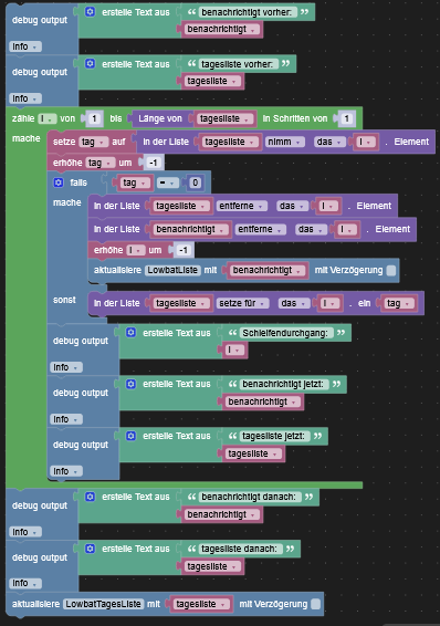

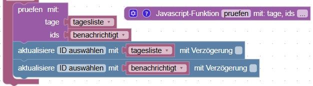

                                          @paul53 Diese Schleife:
                                          gibt mir diese outputs:
                                          2025-09-10 08:55:06.468 - info: javascript.0 (36733) script.js.common.Allgemein.Mailing_von_LOW_BAT: benachrichtigt vorher: 11,20,94
                                          2025-09-10 08:55:06.468 - info: javascript.0 (36733) script.js.common.Allgemein.Mailing_von_LOW_BAT: tagesliste vorher: 1,20,29
                                          2025-09-10 08:55:06.468 - info: javascript.0 (36733) script.js.common.Allgemein.Mailing_von_LOW_BAT: Schleifendurchgang: 0
                                          2025-09-10 08:55:06.468 - info: javascript.0 (36733) script.js.common.Allgemein.Mailing_von_LOW_BAT: benachrichtigt jetzt: 20,94
                                          2025-09-10 08:55:06.468 - info: javascript.0 (36733) script.js.common.Allgemein.Mailing_von_LOW_BAT: tagesliste jetzt: 20,29
                                          2025-09-10 08:55:06.468 - info: javascript.0 (36733) script.js.common.Allgemein.Mailing_von_LOW_BAT: Schleifendurchgang: 1
                                          2025-09-10 08:55:06.468 - info: javascript.0 (36733) script.js.common.Allgemein.Mailing_von_LOW_BAT: tagesliste jetzt: 19,29
                                          2025-09-10 08:55:06.468 - info: javascript.0 (36733) script.js.common.Allgemein.Mailing_von_LOW_BAT: Schleifendurchgang: 2
                                          2025-09-10 08:55:06.468 - info: javascript.0 (36733) script.js.common.Allgemein.Mailing_von_LOW_BAT: tagesliste jetzt: 19,28
                                          2025-09-10 08:55:06.468 - info: javascript.0 (36733) script.js.common.Allgemein.Mailing_von_LOW_BAT: Schleifendurchgang: 3
                                          2025-09-10 08:55:06.468 - info: javascript.0 (36733) script.js.common.Allgemein.Mailing_von_LOW_BAT: tagesliste jetzt: 19,28,-1
                                          2025-09-10 08:55:06.468 - info: javascript.0 (36733) script.js.common.Allgemein.Mailing_von_LOW_BAT: benachrichtigt danach: 20,94
                                          2025-09-10 08:55:06.468 - info: javascript.0 (36733) script.js.common.Allgemein.Mailing_von_LOW_BAT: tagesliste danach: 19,28,-1
                                          So wurden die debugs eingearbeitet:
