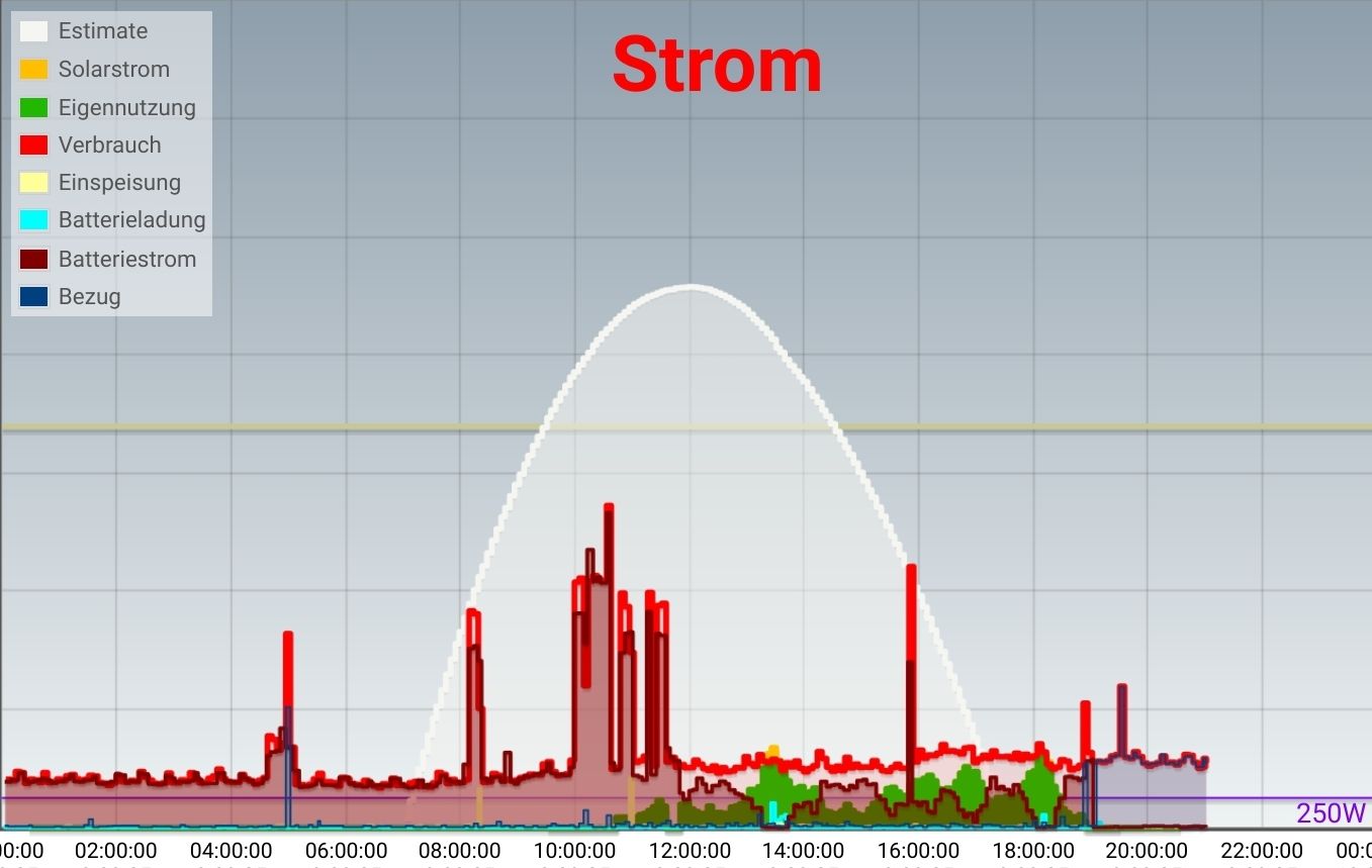

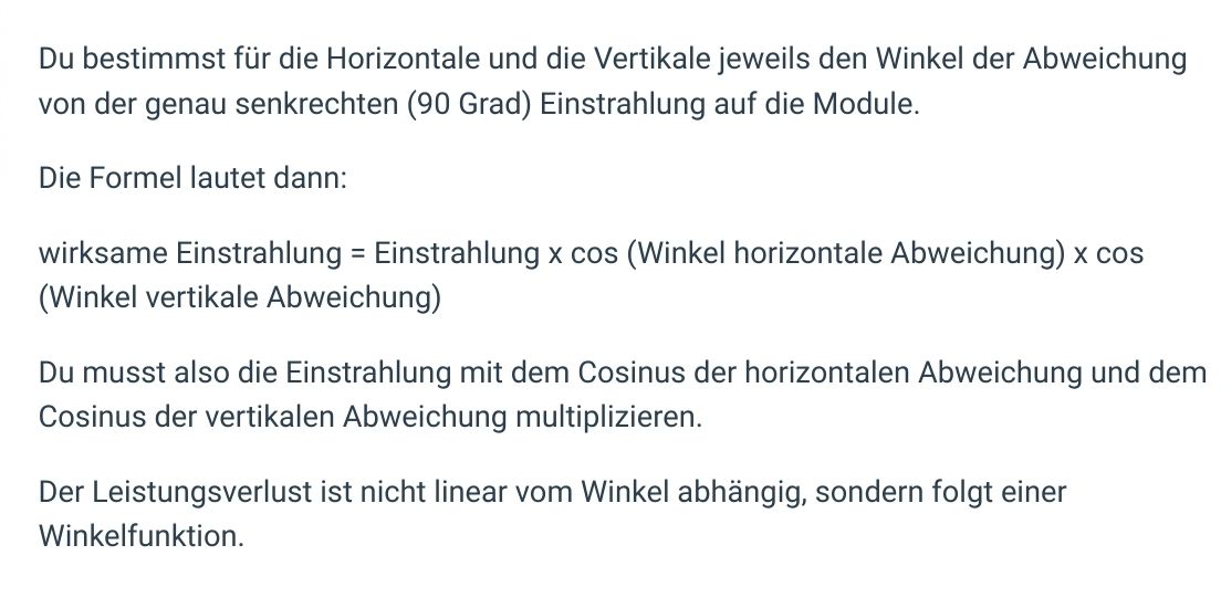

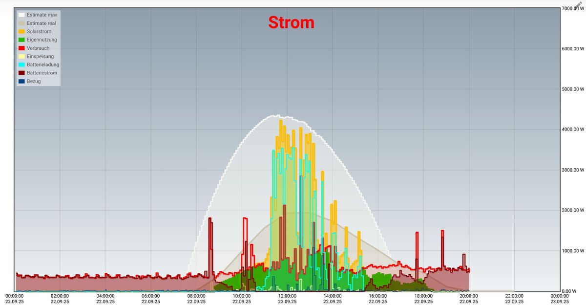

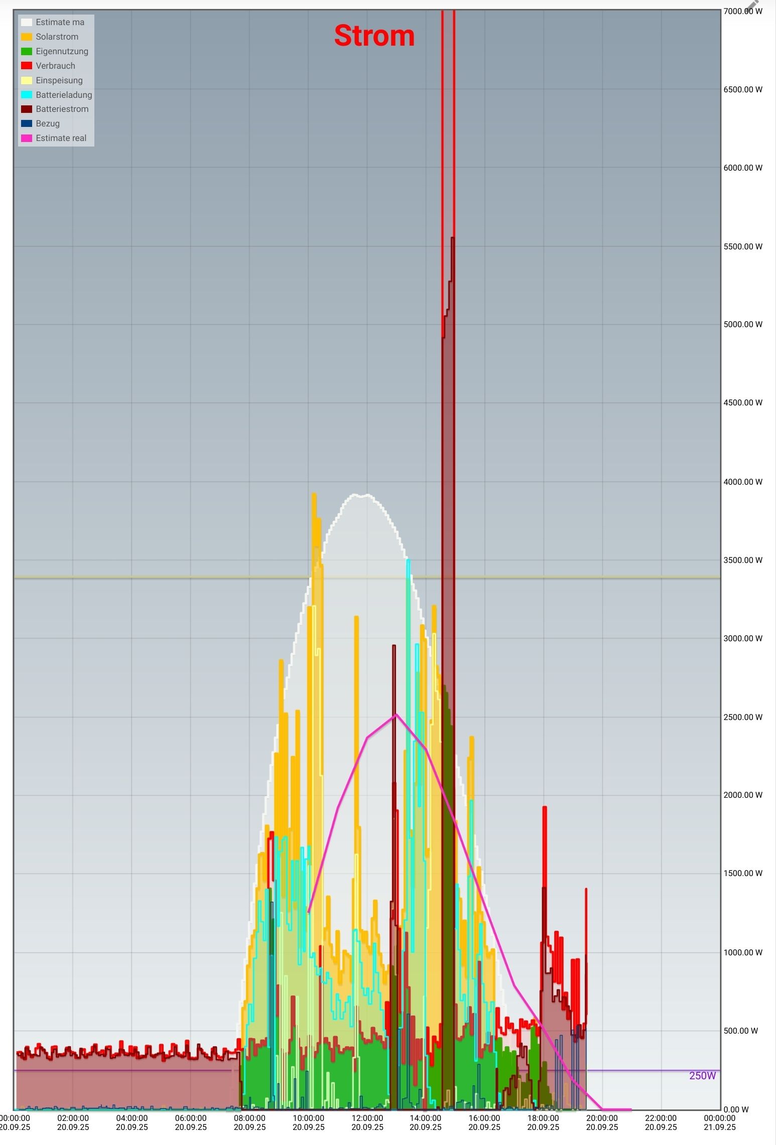

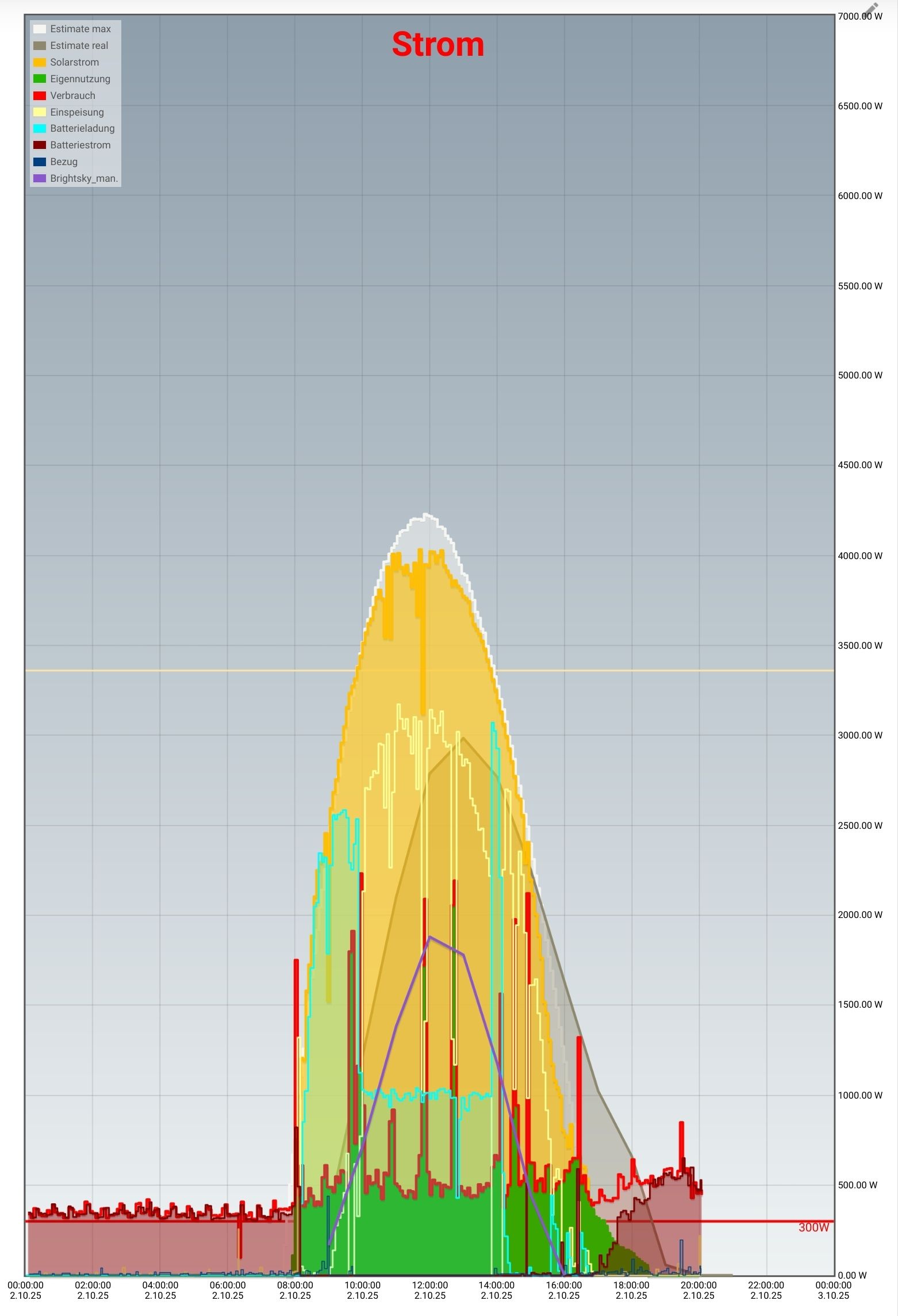

    ich hatte in den letzten Tagen ein paar Minuten Zeit mich mit der Vorhersage zu beschäftigen und habe ein wenig gespielt.
    Statt Erleuchtung zu bekommen bin ich noch verwirrter!
    Eine Berechnung der stündlichen Leistung nach dem hourly Forecast sieht so aus
    -> lila Kurve
    weitere Forecasts
    weiss: jahreszeitlich maximal erreichbare Leistung bei optimalen Bedingungen
    grau: hourly estimate 05:00 des brightSky Adapters
    gelb: tatsächliche Leistung
    Die lila Kurve habe ich gemäß der Formel azs dem PV-Forum
    wie folgt umgesetzt
    Der Basiswert ist hourly.00.solar (solar radiation)
    nach meinem Verständnis ist das die aktuelle Leistung der Sonne in kW/m²
    javascript.1
    	2025-10-02 09:00:05.360	info	script.js.Solaranlage.pEst_Fassade: 0.05
    javascript.1
    	2025-10-02 10:00:08.049	info	script.js.Solaranlage.pEst_Fassade: 0.181
    javascript.1
    	2025-10-02 11:00:08.478	info	script.js.Solaranlage.pEst_Fassade: 0.328
    javascript.1
    	2025-10-02 12:00:07.152	info	script.js.Solaranlage.pEst_Fassade: 0.467
    javascript.1
    	2025-10-02 13:00:08.577	info	script.js.Solaranlage.pEst_Fassade: 0.539
    javascript.1
    	2025-10-02 14:00:05.045	info	script.js.Solaranlage.pEst_Fassade: 0.558
    javascript.1
    	2025-10-02 15:00:06.537	info	script.js.Solaranlage.pEst_Fassade: 0.531
    javascript.1
    	2025-10-02 16:00:07.515	info	script.js.Solaranlage.pEst_Fassade: 0.45
    javascript.1
    	2025-10-02 17:00:07.640	info	script.js.Solaranlage.pEst_Fassade: 0.325
    javascript.1
    	2025-10-02 18:00:06.282	info	script.js.Solaranlage.pEst_Fassade: 0.183
    javascript.1
    	2025-10-02 19:00:04.417	info	script.js.Solaranlage.pEst_Fassade: 0.056
    (im Vergleich dazu wird die Leistung eines Panels In Wp bei 1000W/m² senkrechter Bestrahlung angegeben.
    Was mir gefällt ist, dass jetzt der Apex bei ca.12:00 Uhr liegt, obwohl die höchste Sonneneinstrahlung um 14:00 zu erwarten ist. Die Winkelabweichungen bezogen auf die Panels werden also berücksichtigt.
    Was mir nicht gefällt ist die geringe Gesamtfläche der Vorhersage im Vergleich zum Ist und zum Estimate des Adapters.
    (wo) Habe ich da einen Denk-/Rechenfehler?

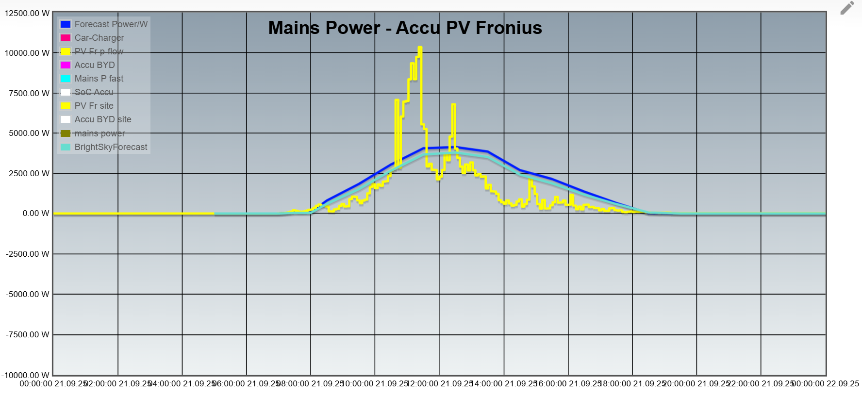

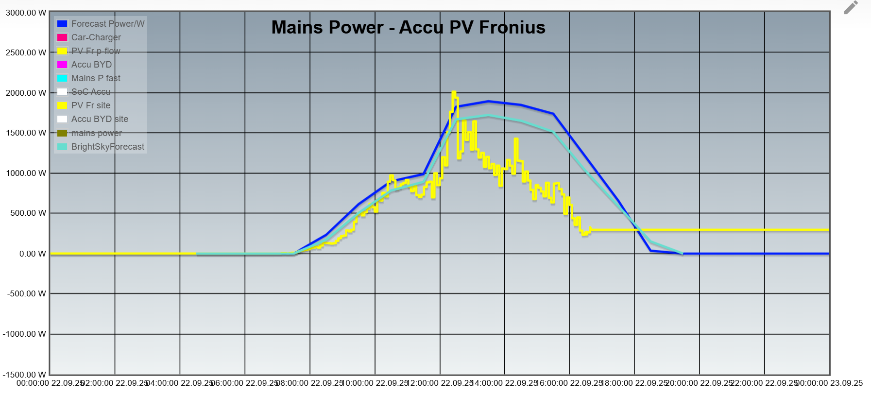

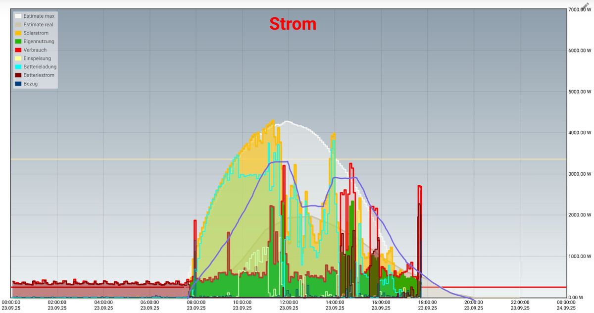

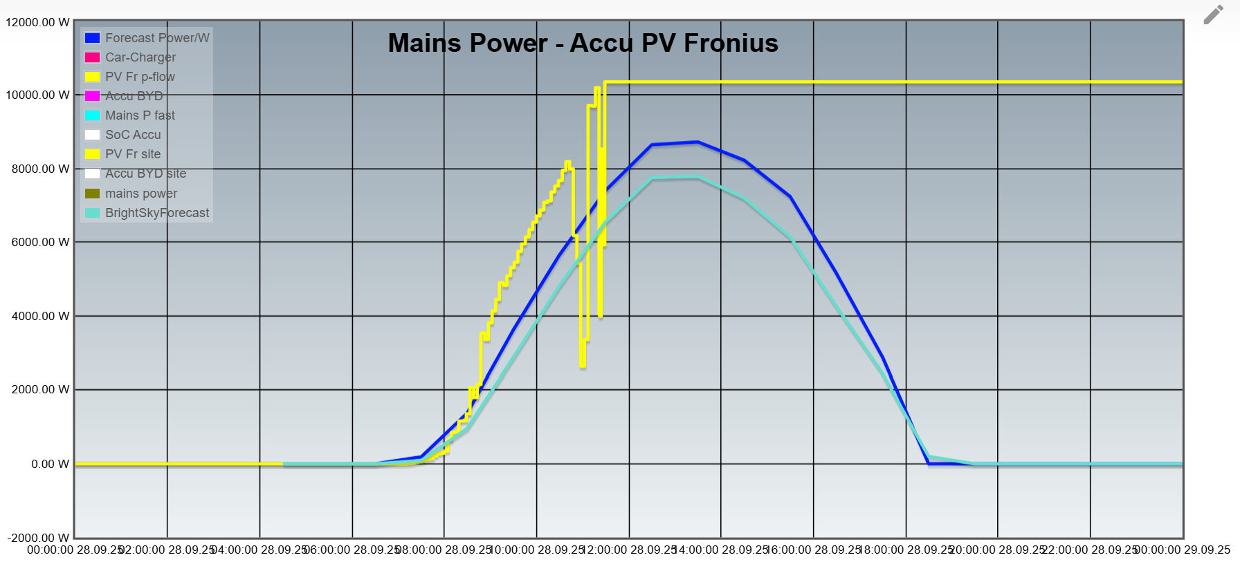

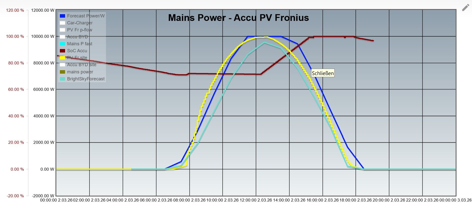

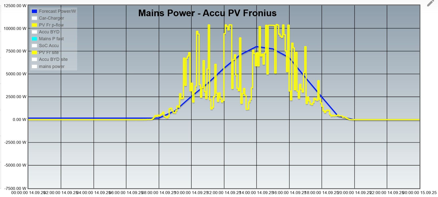

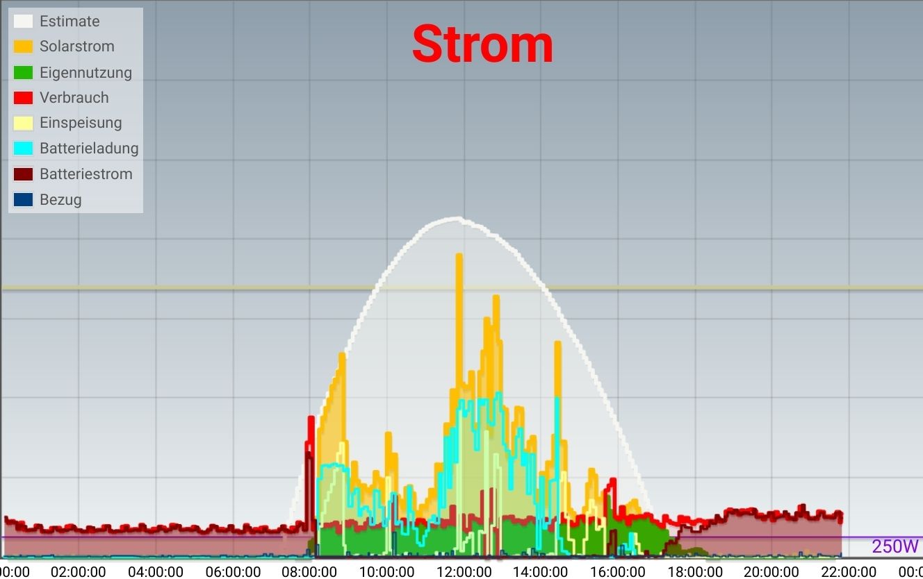

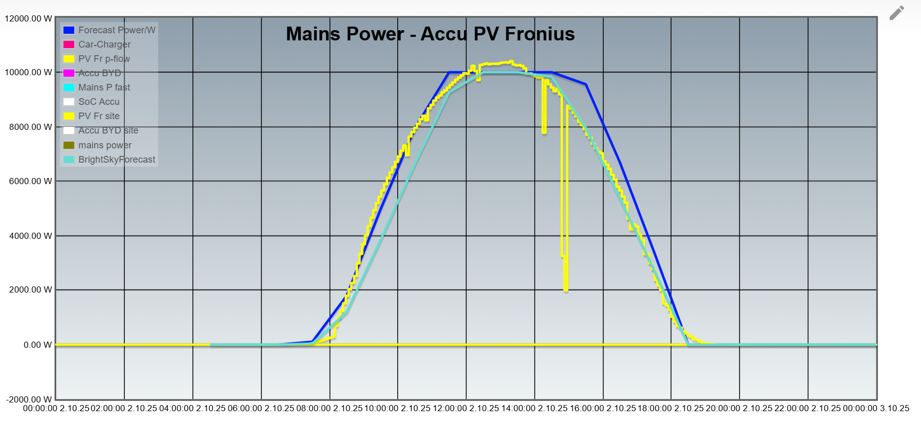

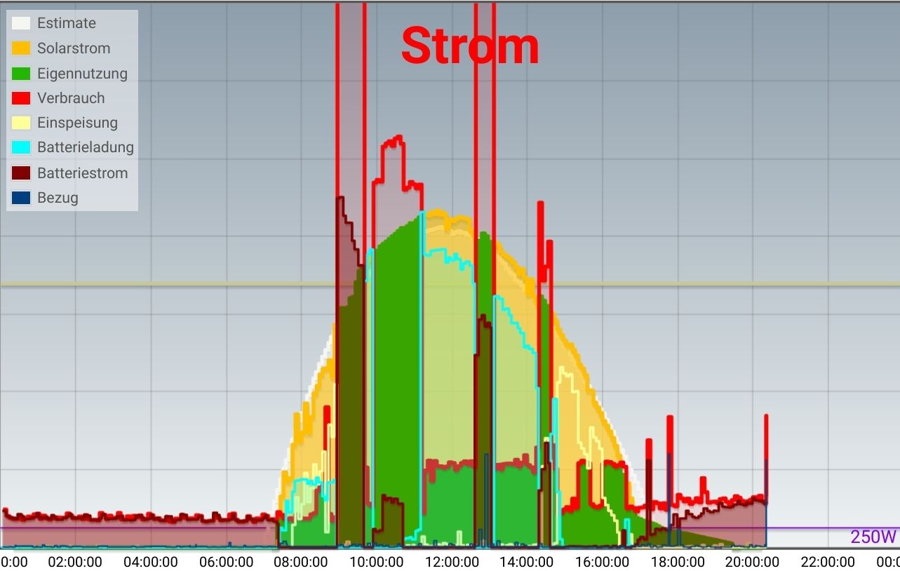

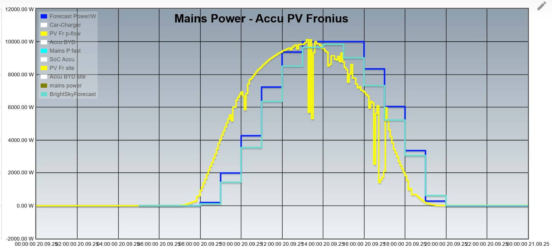

      @homoran So sah das heute bei mir aus:
      Gelb ist die PV-DC Leistung die Fronius Gen24 meldet. Ich hatte heute genügend interne Abnahme gegen Mittag (auch Laden der Batterie), so daß kaum Clipping zu sehen ist.
      Dunkelblau ist die Kurve, die ich aus den hourly "solar" ('brightsky.0.hourly.xy.solar' ; xy von 00 bis 24) (Global horizontal irradiance (GHI)) mit meinen Dach-PV-Daten berechne. Das müssten jetzt die 08:00 Werte sein, da ich die Kurve immer überschreibe. Dabei rechne ich auch die Fläche unter der Stufenkurve (Stundensteps, nicht die hier gezeigte interpolierte Kurve) um 05:00 und um 08:00 neu. Diese Werte nehme ich als Forecast für den Tagesertrag
      Die hellblaue Kurve kommt aus den hourly "solar_estimate" (brightsky.0.hourly.xy.solar_estimate ; xy von 00 bis 24). Allerdings bin ich dort bequem und rechne den Flächeninhalt nicht selbst.
      Stattdessen nutze ich den 'brightsky.0.daily.00.solar_estimate' von DWD, welchen der Adapter liefert.
      Die Kurven werden in der Graphik um 30 Minuten verschoben, damit es visuell besser passt. Reine Empirie (Vermutung Lage der Abtastwerte), keine Physik, kein Einfluß auf die Flächenwerte.
      Heute lag mein 05:00 Wert um 5,6% und der 08:00 Wert um 5,3% zu hoch.
      Der Adapter 'brightsky.0.daily.00.solar_estimate' von 05:00 lag um 5,1% zu niedrig.
      Spasseshalber rechne ich auch noch den Mittelwert von Adapter und eigener Berechnung und der lag heute bei den 05:00 bei 0,5% Abweichung. Also "exakt" im Umfeld einer Wettervorhersage.
      Ich kann aber auch ganz andere Bilder mit 60% Abweichung und mehr zeigen. Besonders, wenn sich der Nebel hier festfrisst und nicht weggeblasen wird. Diese Abweichungen können lokal sein und mit der Entfernung zur DWD Station oder der lokalen Nebellage oder der DWD Performance zusammen hängen.
      Fazit:
      • An schönen Tagen passt das recht gut.
        • Meine eigene grobe Berechnung (nur aus GHI hourly Werten, also direkte Strahlung) ist meist etwas höher,
        • der Adapter 05:00 daily solar_estimate Wert meist geringer
      • Es gibt aber auch zum Teil drastische Ausreißer weil die DWD Vorhersagen nicht passen. Da liegt dann die Realität deutlich unter den Vorhersagen und damit auch deutlich unter den beiden Kurvenflächen.
      Ich bin es soweit zufrieden. Besser als alles was ich vorher hatte.
      Ich beobachte das weiter über den Jahresverlauf.
      Für den Use Case "netzdienliches Verhalten" halte ich das pragmatisch. Priorität hat die Vermeidung von Netzbezug. Wenn die Prognesen nicht genügend Abstand von (ca 1 Tagesbedarf + (Akkukapazität - AkkuSOC)) hat, kümmere ich mich nicht um Netzdienlichkeit.
      Es gibt also jede Menge Näherungen und Annahmen in der Kette. Aber die größte Fehlerquelle sind wohl noch immer die DWD Vohersagewerte. qee.

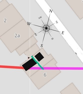

          @Homoran
          Edit: Bitte auch https://forum.iobroker.net/post/1297842 anschauen
          So sehen meine Definitionswerte aus. Geodaten (Breite, Länge) werden aus dem Adapter gezogen und sind die der DWD Station
          const AREA_M2             =  36* 1.755 * 1.038;    // Fläche A in m²
          console.log('Modulfläche: '+ AREA_M2);
          const EFFICIENCY          =  0.20;  // Wirkungsgrad (z. B. 20% -> 0.20)
          const ALPHA_DEG           = -10; //(255-180)+90; // -10;     // Azimut der Fläche (0 = Süd, negativ Ost, positiv West)
          const BETA_DEG            = 25;    // Neigung in Grad gegen Horizontal
          const inverterPowerLimit  = 10; // 10kW is the max potential of the Gen24

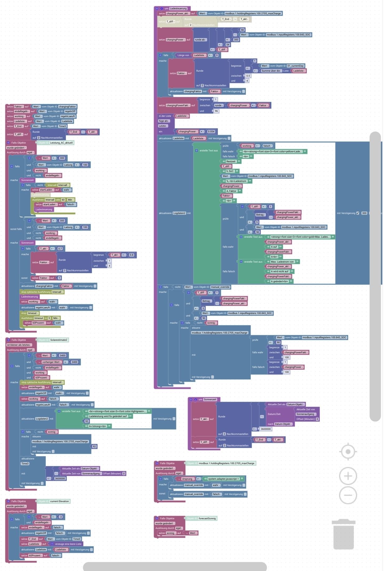

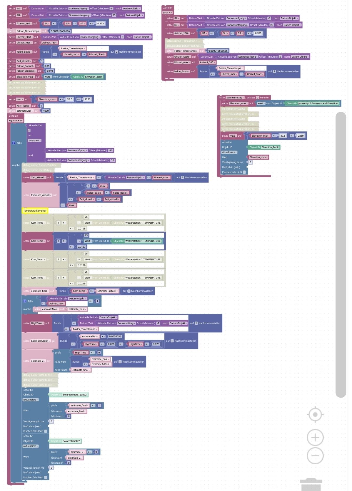

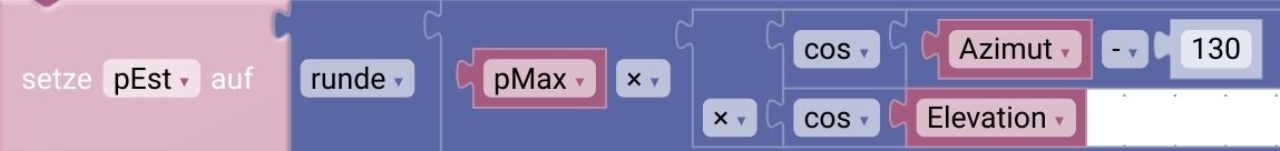

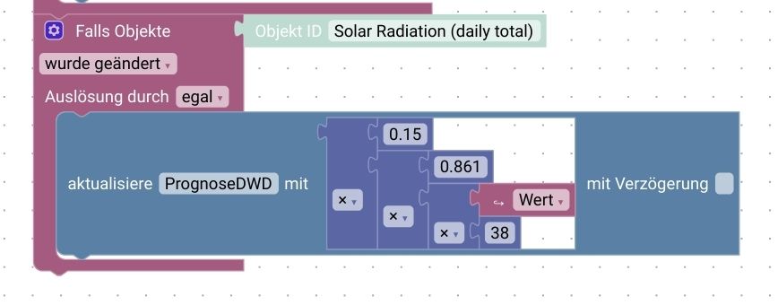

            @Homoran
            Mit Blockly bin ich nicht vertraut.
            Aber im Blockly hantierst Du mit Winkelfunktionen. Klar, sowas muß sein.
            Bei Javascript wird (wie auch in xls) im Bogenmaß und nicht in Grad gerechnet.
            Ich habe also jeweils Funktionen zur Umwandlung
            function deg2rad(d){ return d * Math.PI / 180; }
            function rad2deg(r){ return r * 180 / Math.PI; }
            Ich weiß jetzt nicht, wie das in Blockly gehandhabt wird.
            Edit: ChatGPT behauptet, ioBroker Blocky arbeite wie auch JavaScript im Bogenmass. Dein Blockly macht mich glauben, Du verwendest Grad. Wäre das ein erster Schritt?

              @klassisch sagte in Vergleich Solarprognosen Solarwetter und brightsky:
              muss ich mir ansehen!

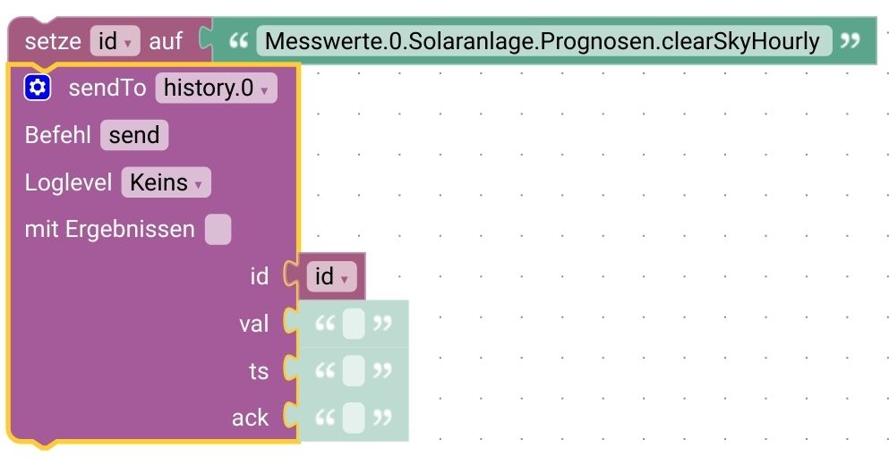

                    K Offline
                    K Offline
                    klassisch
                    #233
                    @homoran Kannst ja mal ein Probeblockly zu Winkelfunktionen machen, dann siehst Du, ob es lieber Grad oder rad verspeist. Ich tippe auf rad
                    Oder @paul53 weiß das natürlich.
                    Was ich als Excerpat meines Skripts gepostet habe, war nur der Erklärungsteil, die Daten des Daches und mit welchen einfachen Tests mal einiges sehen kann.
                    Natürlich habe ich noch mehr Test gemacht, aber dazu braucht es halt eine Referenz, für die ich das Python Skript genutzt habe.

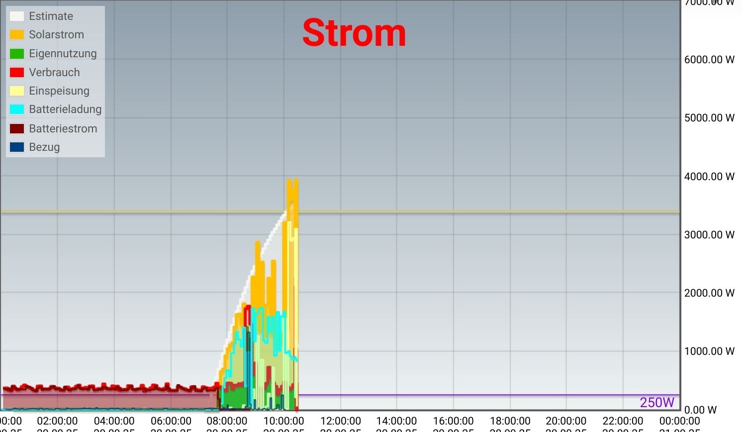

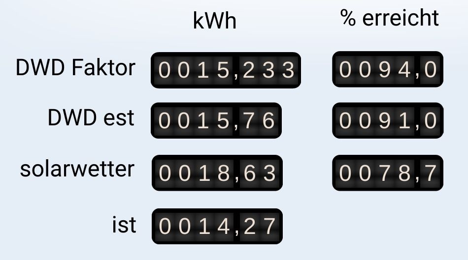

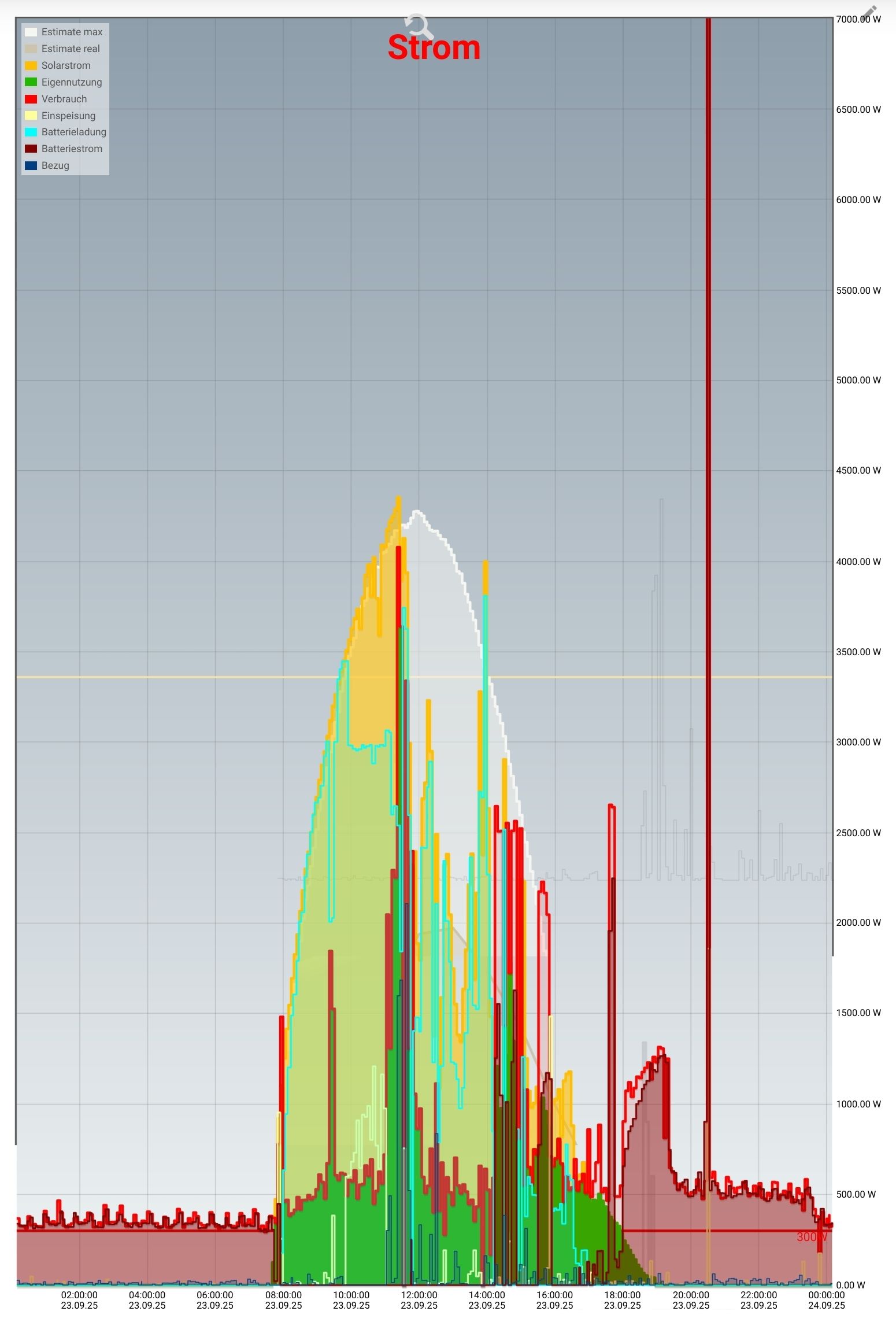

                        Das sah heute mal gut aus. Dunkelblauen Kurve: Habe ich aus den Stundenwerten zusammengebaut. Hellblaue Kurve: Adapterwerte
                        Gelbe Kurve: Realität. Braun: Speicherfüllstand.
                        Erfahrungen aus dem Winter: Nebel und starke Bewölkung sind hier immer wieder Ursachen für Diskrepanzen
