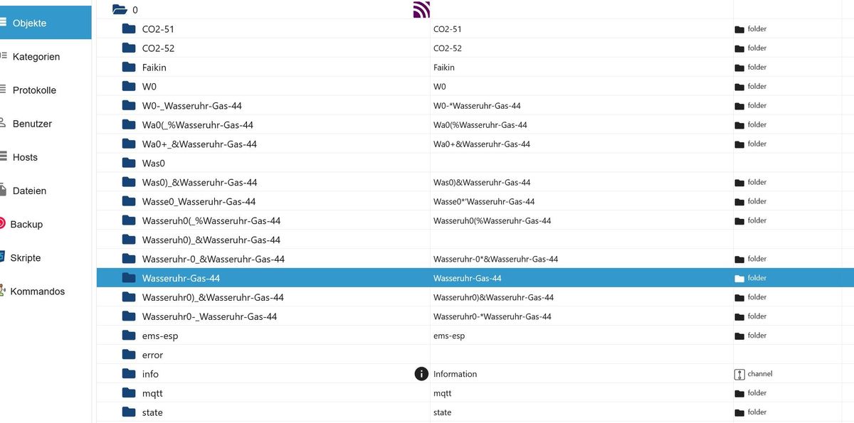

      ich habe mehrer ESP per Mqtt eingebunden.
      Nur einer macht Probleme. Hier ist eine Reedkontakt (D6) für den Gaszähler und ein EX26A (D7) für die Wasseruhr angeschlossen.
      Diese liefern auch passende Werte.
      Der RSSI ist bei 60dBm
      Auf dem ESP mini pro läuft ESP Easy mega-20250430
      Im IoBroker werden aber immer wieder falsche Objekte angelegt. Siehe Bild
      Kann mir jemand einen Tip geben woran das liegt?
      Vielen Dank
      Gruß Steve

        RSSI hin oder her, aber das deutet auf Kommunikationsprobleme hin. Läuft das ggf über Repeater?

            @steve78 sagte in Mqtt - Mehrere falsche Objekte:
            Ein CO2 Sensor im gleichen Raum macht auch keine Probleme.
            Solange der nicht direkt am selben Ort ist, sondern „nur“ im gleichen Raum ist das nicht wirklich Aussagekräftig. 1-2m Unterschied und die umgebenden Materialien können sehr wohl was ausmachen
            Habe bei den ESP extra umgelötet um ihn mit der externen Antenne zu betreiben, hat ca. 4dBm mehr gebracht, aber die Fehler sind geblieben!
            Ich schrieb ja schon dass ich nicht an eine Ursache bei den generellen Werten glaube.
            Der EX26A gibt natürlich auch in sehr kurzer Zeit sehr viele Werte aus, kann hier evtl. das Problem liegen?
            Da könnte eher das Problem liegen. Sofern möglich würde ich mal die Sendefrequenz zum Testen runtersetzen. Wer ist denn der MQTT-Server in dem Spiel?
                den Intervall?
                Genau. Den Hochzusetzen ist eine Möglichkeit sich dem ganzen im Ausschlussverfahren zu nähern.
                Mit MQTT-Server meinst du die Hardware?
                Jaein. Ich meinte eher wer der MQTT Server ist, also ioBroker selber oder ein externer Mitspieler wie z.B. ein Mosquitto.
                Das Fehlerbild lässt mich aber zuerst an ein Kommunikationsproblem denken. Das Anlegen immer anderer/neuer Datenpunkte deutet auf unvollständige Telegramme hin.

                  Alles klar, hatte ja den intervall von 5 auf 10 sekunden geändert. schaut so aus als ob es weniger Verbindungsprobleme gab. habe das ganze jetzt man auf 30 Sekunden geändert.
                  Werde dies jetzt mal weiterhin beobachten ob es wieder zu falsch angelegten Datenpunkten kommt.
                  Nutze die MQTT Instanz vom IoBroker.
                  • S
                    steve78 @Samson71 last edited by
                    @samson71
                    Hallo Markus,
                    vielen dank für deine Hilfe, es liegt tatsächlich am Intervall. Habe ihn jetzt seit ein paar Tagen auf 18 Sekunden. Habe keinerlei fasche Datenpunkte mehr.
                    Vielen Dank.
