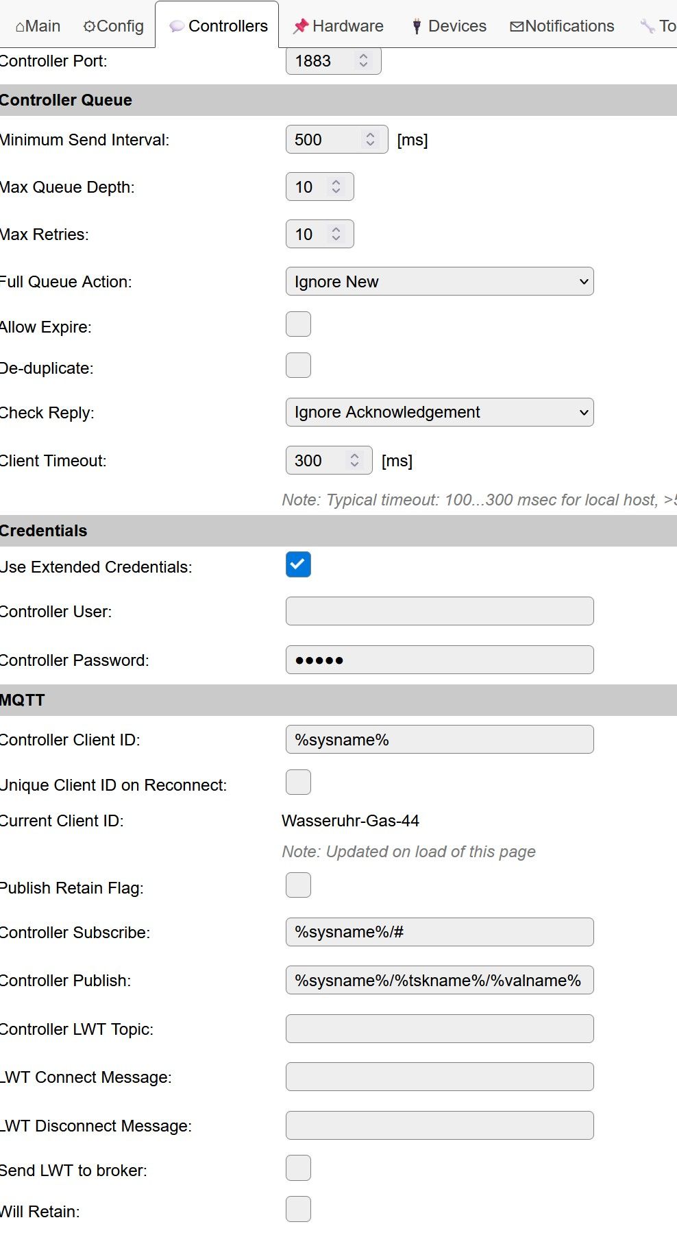

      Hallo Markus,
      vielen dank für deine Antwort, war leider beruflich viel unterwegs und kann mich erst jetzt meinem Problem wieder annehmen.
      Mit Sendefrequenz meinst du unter Devices den Intervall? Der Steht auf 5 Sekunden habe ich jetzt mal auf 10 Sekunden geändert.
      Single event with all values: ist bei mir angehakt.
      Mit MQTT-Server meinst du die Hardware? IoBroker läuft auf einem RPI5.
      Evtl. passt auch hier in den Einstellungen etwas nicht!
