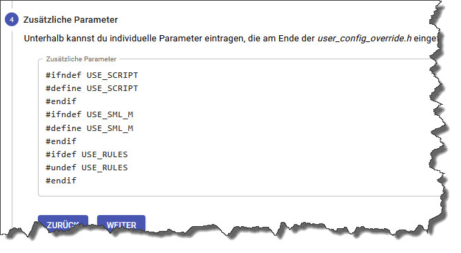

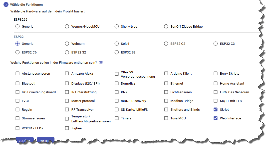

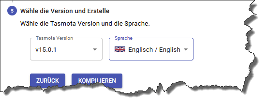

      Ich hab's so versucht:
      Ergebnis: Keinerlei Funktion des Lesekopfes. Ein sensor53 d1 bringt keinen Output. Zurück auf die letzte Version 13.3.0 ... funktioniert einwandfrei.

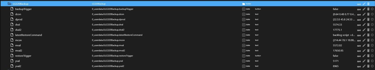

          Hier hätte ich noch ein Javascript anzubieten zb fürs backup der SML Daten im ESP für die Diagramme zum zurückschreiben.
          Das script kann ein Backup von den Stromdaten Diagrammen und Werten machen und speichert es im Iobroker Backup und außerdem kannst du mit dem Restore den Backlog Befehl in die Protocolle vom Iobroker schreiben. Mittlerweile wird auch ein eigener Datenpunkt nach Backup angelegt der den Backlog Befehl ebenfalls enthält
          Backup oder restore datenpunkt von false auf true stellen und speichern. Der Datenpunkt geht danach sofort wieder auf false aber die Werte werden gespeichert bzw. als Backup erzeugt
          Die datenpunkt Namen und IP Adresse müssten natürlich angepasst werden.
          Script LG E320.txt

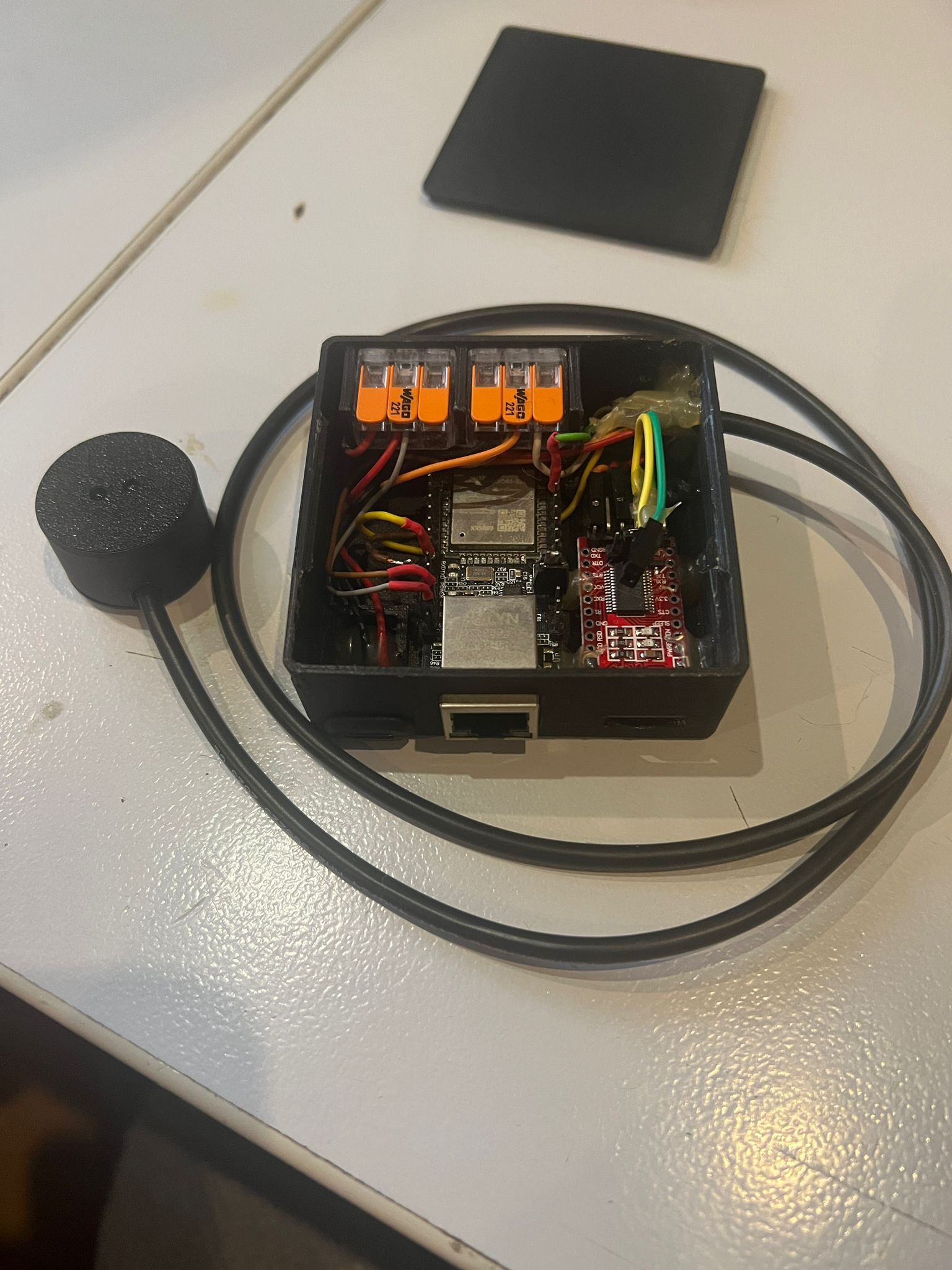

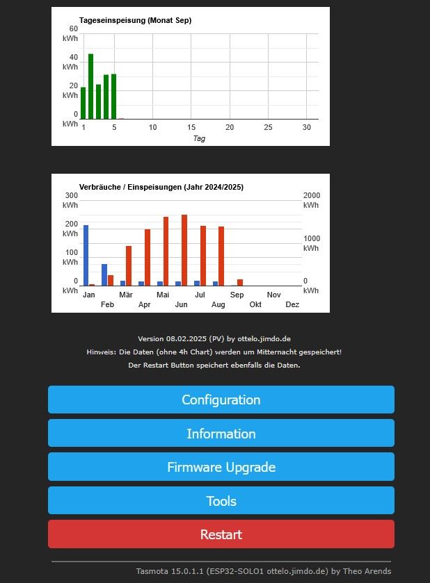

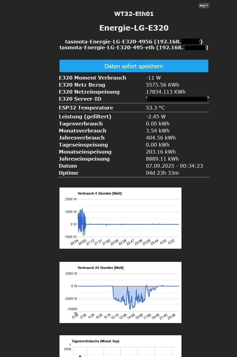

              @codierknecht Als Lesekoppf nutze ich den Hitchi Kopf aus Ebay und als ESP den ESP32 ETH01 Solo1 aber auch noch einen ESP32 mit beiden funktioniert das auslesen perfekt. Ausgelesen wird ein LG E320
              Mit folgendem script von Ottelo leicht angepasst an meinen Zähler und GPIO und die Speicherung der Jahressummen was bei mir täglich (beim Original Script) zurückgesetzt wurde um Mitternacht
              script(8).txt
              Das Ganze sieht dann so aus
