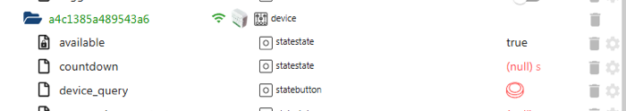

        @asgothian said in Zigbee Garagentoröffner PJ-ZGD01 fehlerhaft:
        device query
        Was genau ist device query ich kenne das nicht wo kann ich das finden?

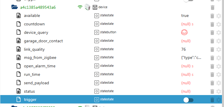

          @throstenk Siehe hier (dein Screenshot)
          throstenkT 1 Antwort Letzte Antwort

            @asgothian Hat leider auch keine Veränderung gebracht

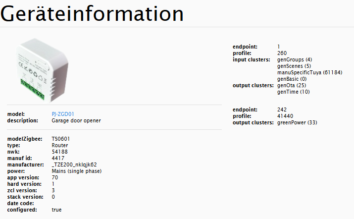

                          @throstenk Bitte probieren:
                          • Adapter auf die Version aus dem latest aktualisieren (3.0.5) (alternativ: aktuelle Version von GitHub - die ist identisch)
                          • den unten beiliegenden Code kopieren und als Datei pj-zgd01_custom.js unter /opt/iobroker/iobroker-data/zigbee_0 ablegen
                          • in der Adapter-Konfiguration als 'external converter' den Dateinamen (pj-zgd01-custom.js eintragen
                          • Adapter anhalten
                          • 30 s Warten (das ist wichtig)
                          • Adapter starten, Log beobachten - es sollten Meldungen zu dem externen Konverter im Log auftauchen. Im Zweifelsfall: Log des Startversuchs posten.
                          A.

                            @asgothian ich hab alles durchgeführt hier das log
                            2025-09-05 10:08:49.838	info	Adapter ready - starting subsystems. Adapter is running in info mode.
                            zigbee.0
                            2025-09-05 10:08:49.842	warn	External converter not loaded - neither pj-zgd01-custom.js nor /opt/iobroker/iobroker-data/zigbee_0/pj-zgd01-custom.js exist.
                            zigbee.0

                            • throstenkT throstenk
                              zigbee.0

                              AsgothianA Offline
                              AsgothianA Offline
                              Asgothian
                              #26
                              @throstenk copy paste Fehler - der Dateiname den du genommen hast und der name den du eingetragen hast stimmt nicht überein:
                              A.
                              • AsgothianA Asgothian
                                A.
                                throstenkT Offline
