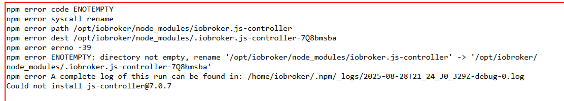

                  Nabend zusammen! Darf ich mich hier mal aufsatteln? Habe auch ein Problem mit dem js-controler beim Update auf 7.0.7. Derzeit installiert ist 7.0.6. !
                  Soweit zum Stand der Dinge. Beim Versuch auf das Update 7.0.7 upzudaten läuft folgender Fehler auf (sowohl bei der Inatallation aus dem ioB raus, wie auch in der Konsole).
                  Währe gut wenn mir jemand mal auf die Sprünge helfen könnte was da schief läuft. Bitte dann aber gaaanz langsam für einen Anfänger. Danke schon mal vorab!

                    @jim-knopf
                    Bitte keine Bildchens von Texten. Sowas geht als Text in CodeTags eingebettet hier rein.
                    Zum Problem:
                    iob stop
                    iob fix
                    iob update
                    iob upgrade self
                    iob start
                    Jim KnopfJ 1 Antwort Letzte Antwort

                      Jim Knopf
                      @thomas-braun Haleluja! Jetzt passts. Was hatte ich mir daran einen abgebrochen.
                      Danke für die Hilfe!
