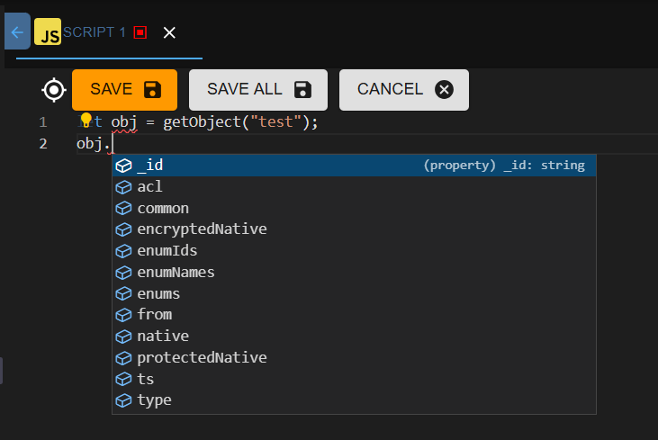

              Wenns um den Javascript-Adapter geht die sind dort als iobJS enthalten. Damit kommst du an die für den Javascript-Adapter verfügbaren Types.

                            Ok, in iobJS scheinen schon viele Elemente vorhanden zu sein, aber ich denke das ist nicht alles?
                            • T
                              ticaki Developer @iob69 last edited by
                              @iob69
                              Das sollte alles sein, das du verwenden kannst. Welche fehlen dir denn?
                              I 1 Reply Last reply Reply Quote 1
