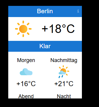

          Das ist die Ausgabe

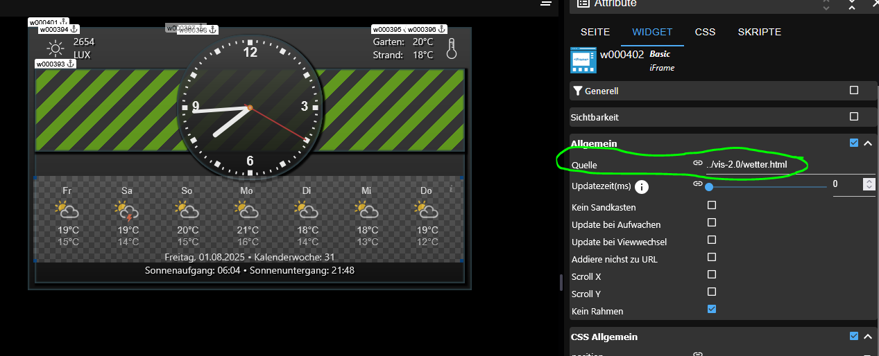

                Ich hatte das gleiche Problem bei einem anderen Wetter-Dienst.
                Meine Lösung (Quick & Dirty) .. ich habe den Code mit dem Wetter-Widget in eine leere html-Datei geschrieben und sie mit dem Dateimanager in den VIS2-Ordner geladen.
                Die html-Datei rufe ich wiederum mit einem iFrame Widget in der VIS auf 😉
                So brauchte ich den Code nicht reformatieren.
                Wird dann sogar im Editor angezeigt
