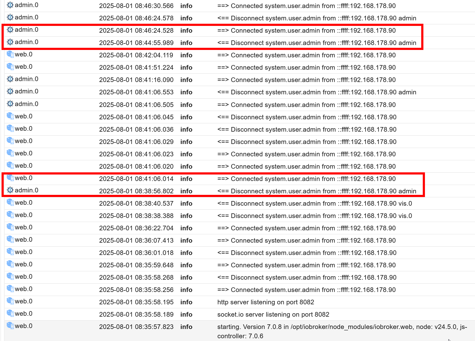

    Ich werde als Admin immer wieder rausgeworfen und es dauert etwa 2min bis ich wieder drauf komme

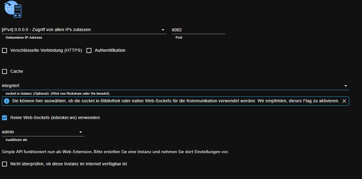

    Einstellungen admin.0

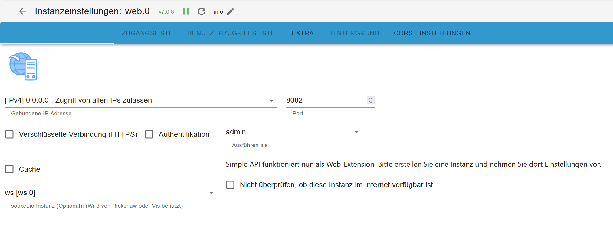

    Einstellungen web.0

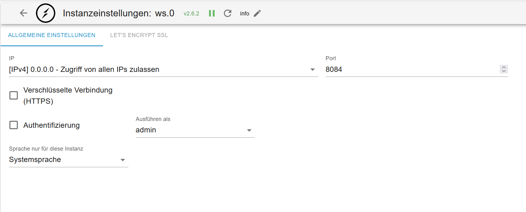

    Einstellungen ws.0

                @eduard77, danke, das habe ich gerade auch nochmal versucht - ohne Erfolg.
                Nach der Umstellung auf "integriert" habe ich es auch mal mit und ohne aktiviertem ws.0 versucht - beides geht leider nicht...
                VIS 2 habe ich nicht installiert.
                Eduard77E 1 Antwort Letzte Antwort

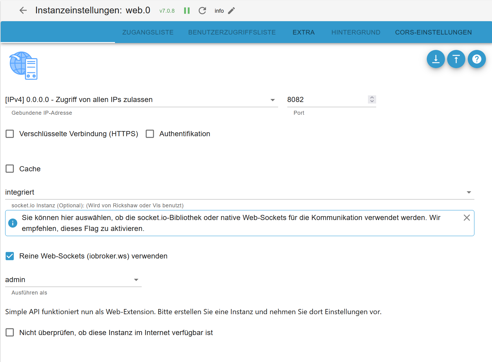

                  @bärle
                  Und "Reine Web-Sockets verwenden" hast du auch eingeklickt?
                  bärleB 1 Antwort Letzte Antwort

                    bärle
                    @eduard77 Ja, genau! sw.0 ist auf Pause gestellt und so habe ich meinen web.0 Adapter:

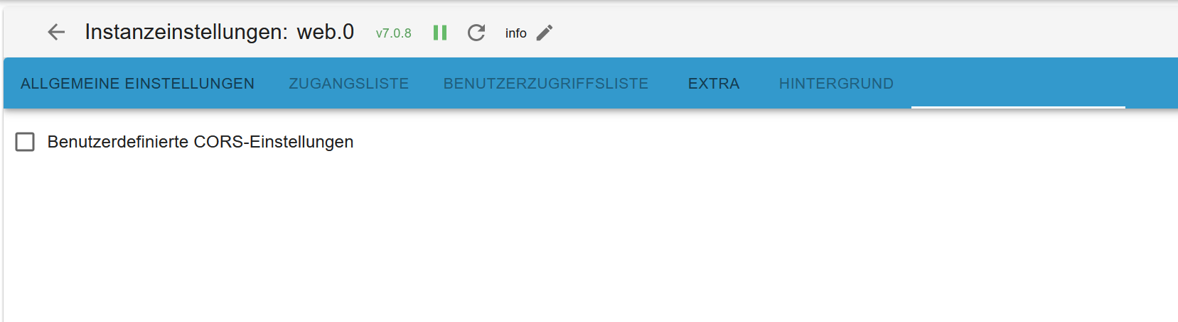

                        Einstellungen web.0
                        Einstellungen ws.0
