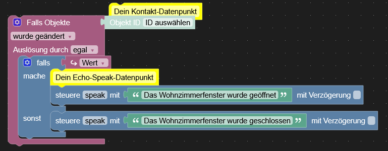

    Hallo, ich weis das das Thema schon tausend mal gefragt wurde oder ich bin zu dumm das ich in der Suche das betreffende Blocklyscript finden tuhe.
    Jetzt zu dem was ich gerne hätte und zwar wenn ein Fenster geöffnet ist oder es wird geschlossen solte sich Alexa melden mit der gewünschten Nachricht die ich im Blockly eintragen tuhe.
    Also Qusi so:
    Fenster geöffnet--->>Alexa sagt,,,Das Wohnzimmerfenster ist geöffnet,, und auch das Gegenteil wenn geschlossen. In Blockly bin ich eine komplette Null was das erstellen betrifft. Ich suchte mich auch schon zum Esel hier aber finde nichts betreffendes. Ich brauche auch nicht aufzählungen in dem Script auch keine Benachrichtigungen was Telegramm oder E-mail betrifft.
    Ich danke aber erst mal im vorraus. LG

      Das ist recht simpel

        matze55M Offline
        matze55
        @skvarel Danke erst mal für deine Antwort...könntest du mir dieses einfache Blocklyscript bitte posten. Ich bin da völlig ein Noop
        Danke Lg

              @matze55 sagte in Ich frage einfach mal:
              Danke Lg
              Ich denke den Aufwand das Skript nach dem Bild 'nachzubauen' solltest Du dir machen. Sieh es als Deine ersten Schritte an. Einfach ein vollständiges Skript zum Importieren nutzen bedeutet das Du dich letztendlich mit dem Skript selber nicht auseinander setzt. Wenn dann was nicht passt stehst du wieder wie der Ochs vorm Berge.
              Willst du das ?
              Die einzelnen Bausteine solltest Du alleine an Hand der Bilder zuordnen können, die Datenpunkte musst du sowieso selber setzen - niemand hat die so wie du.
              A.

                @asgothian Ich finde, die größte Hürde ist es, beim Nachbauen solcher Screenshots die "Kategorie" zu finden, aus der man die Puzzlestücke picken muss, um das Blockly zusammenzustellen ... Auch kann man dabei z. B. völlig falsch abbiegen, und statt "Wert" aus der Trigger-Kategorie eine Variable "Wert" anlegen... Unterschied ist nur ein kleiner geschwungener Pfeil im Puzzlestück
                Am Besten merke ich mir das aber, wenn ich beim Suchen lange herumgeirrt bin. und etwas ärgerlich geworden :-)

                  @martinp sagte in Ich frage einfach mal:
                  Mein reden - selber suchen, dann merkt man sich das. Importieren, und dann findet man es nie :)
                    Lesestoff: https://forum.iobroker.net/topic/70481/blockly-for-dummies-starthilfe-und-tipps

                      @codierknecht ich habe es aber hinbekommen nach 2 stündiger arbeit.....dein Tip war ratsam...es es heist ja immer wer lesen tut ist im vorteil.
                      Danke erst mal für die tips und ratschläge....Ich liebe blockly mittlerweile
