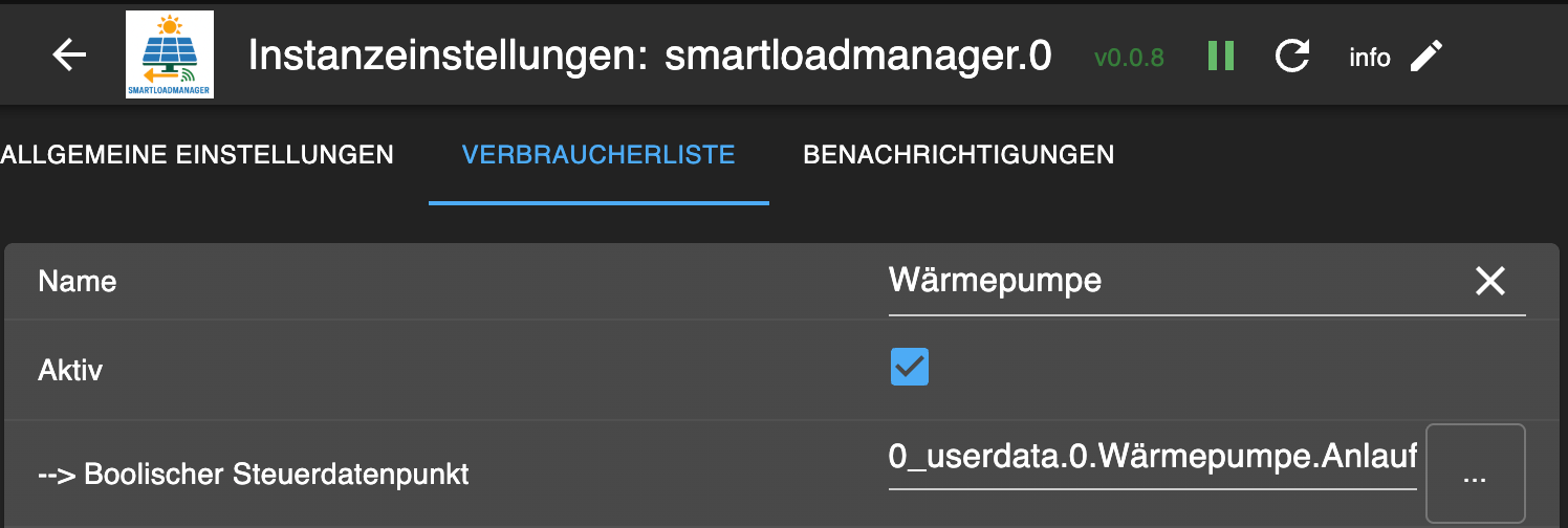

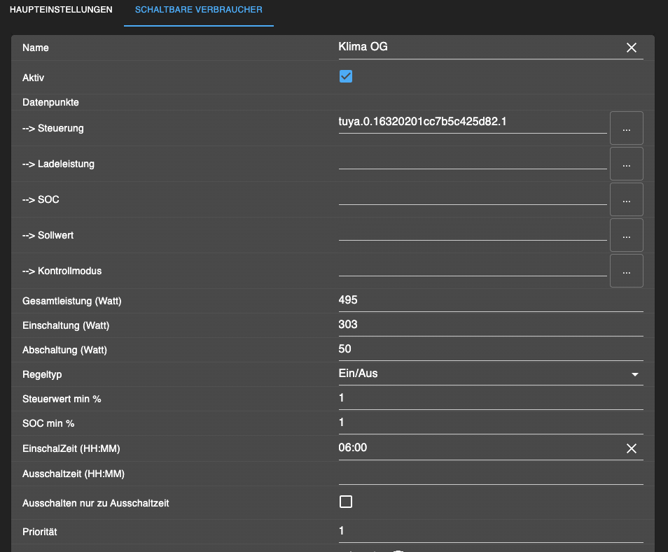

      R Offline
      R Offline
      Rico Sander

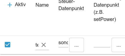

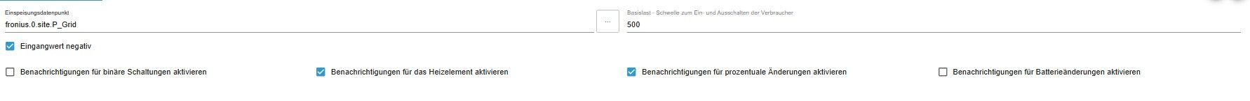

      Unter welcher Bildschirmauflösung hast Du entwickelt? :-)
      Die Einträge unter Name und Steuerdatenpunkt sind nicht zu erkennen. Und der Scrollbalken ist auch etwas suboptimal.
      Zumindest mir persönlich ohne Erfahrungen im Energymanagement erklärt sich vieles auf dieser Seite nicht. Hilfetext liefert ein 404.
      Dabei wäre der Adapter genau das, was ich aktuelle brauchen könnte. Ich suche nämlich eine Lösung, um geringe Solarüberschüsse selbst sinnvoll zu verbrauchen und nicht zu verschenken.
      Wenns nicht geht, wie man will
      - muss mans tun, wie man kann.
      Q 1 Antwort Letzte Antwort
      • R Rico Sander
        Q Offline
        Q Offline
        quorle
        @wcag22
        Muss ich sehen wie man das mit den Namen fixen kann.
        Der Scrollbalkeb wird durch den Admin-Adapter selbst gesetzt, da habe ich keinen Einfluss drauf.
        Die hilfeseite kann nicht gehen, da der Adapter noch nicht auf npm gelistet ist. Es handelt sich um eine Alpha Version. Erklärungen gibt es im Github des Adapters oder hier fragen 😉
        R mcm1957M 2 Antworten Letzte Antwort

          R Offline
          R Offline
          Rico Sander
          @quorle sagte in Test Adapter smartloadmanager v0.0.x-alpha GitHub:
          Kannst Du nicht die einzelnen Einstellungen untereinader anordnen?
          Wird in anderen Adaptern ja auch gemacht. Dann hast Du in der Breite mehr Platz für die Spalten.
          Das muss doch nicht alles in einer Reihe / Zeile sein.
          Dann hätte sich das mit dem Scrollbalken auch erledigt.
          Dass der Adaptrer noch nicht perfekt ist, ist nicht schlimm. Könntest Du aber kurz etwas zu den einzelnen Spalten schreiben. Nicht alle sind selbsterklärend.
          Der Fehler sollte nicht erscheinen, wenn keine Batterie verwendet wird. Also optional, oder so...
          Es sei denn, Speicher wird vorausgesetzt.
          2025-07-27 13:27:03.096 - error: smartloadmanager.0 (3413) batteryControlModeDatapoint nicht konfiguriert

            Q Offline
            Q Offline
            quorle
            @wcag22
            Man erstellt ja pro Verbraucher alle Einstellungen.
            So wie du das schilderst, könnte man nur einen Verbraucher schalten. Was ja nicht Zweck des Verbrauchers ist.
            Aber ich werde zusehen, ob man zumindest die Namen fix in der Breite machen kann.
            Der Fehler ist noch ein Debugoutput. Den hab ich wohl vergessen zu entfernen 😅
            Wird aber in der nächsten alpha gefixt.

              @quorle said in Test Adapter smartloadmanager v0.0.x-alpha GitHub:
              @wcag22
              Geht durch sinnvolle Werte für xs..xl Parameter. Dann werden die Felder entsprechend neben oder untereinander angeordnet.
              Siehe https://github.com/iobroker-community-adapters/responsive-design-initiative?tab=readme-ov-file#responsive-design-initiative
              Bei Tabellen kannst / musst du mit % Angaben arbeiten oder eventuell statt ner Tabelle accordeon verwenden.

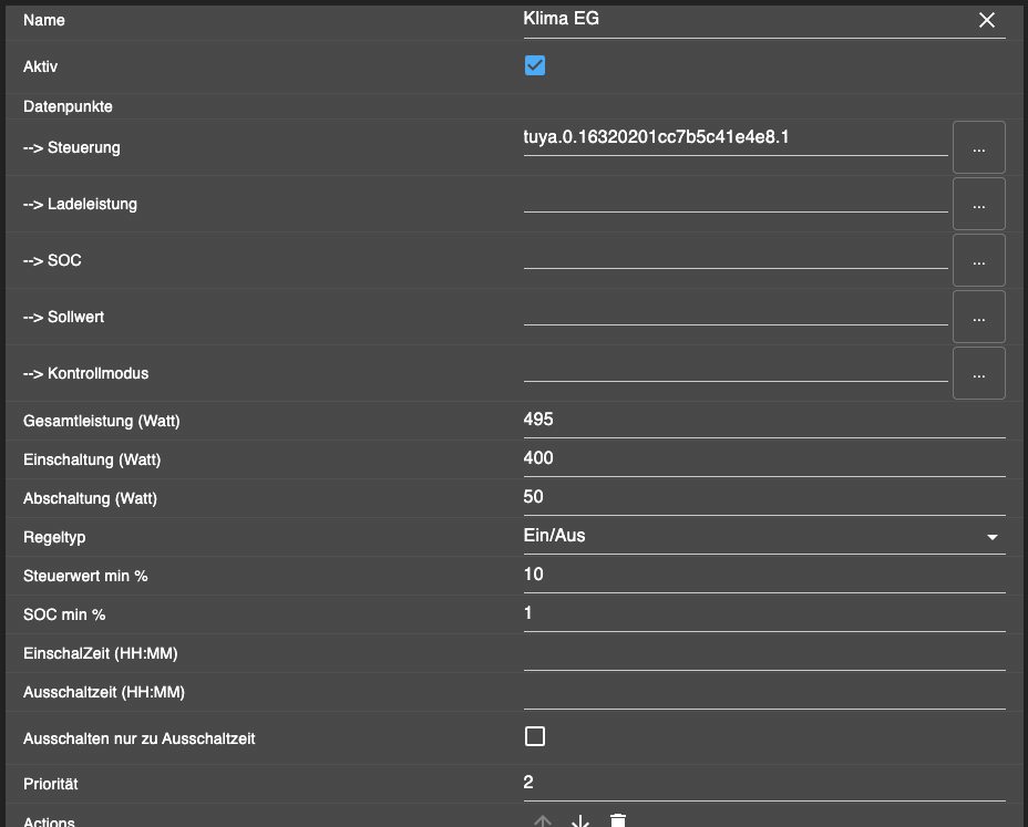

                                      ilovegym
                                      @quorle
                                      ah, bei mir wurde bei manual_on immer sofort das Device eingeschaltet, ich dachte, das ist so richtig.. ok, also macht manual_on erstmal off, und man muss es selbst einschalten.. ich hab nur 2 devices drin, jede Klima zieht so um die 490Watt, wenn 400 ueberschuss sind soll prio 1 angehen, bei weniger 50w aus, ist das so richtig?
                                      (Batterie hab ich keine)
                                      Screenshot 2025-08-17 at 16.27.31.png Screenshot 2025-08-17 at 16.26.58.png Screenshot 2025-08-17 at 16.26.42.png
                                      • ilovegymI ilovegym
                                        @quorle
                                        Q Offline
                                        Q Offline
                                        quorle
                                        @ilovegym
                                        Bei "Steuerwertmin %" und "SOC min %" könntest überall eine 0 eintragen, da du ja nur true/false machst.

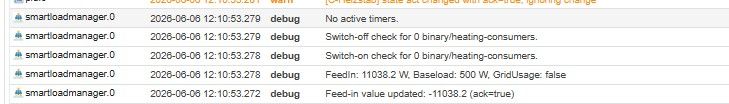

                                        Jetzt bräuchten wir nur noch das LOG im Debug, nachdem der Adapter neu gestartet wurde.
                                        ilovegymI 1 Antwort Letzte Antwort
                                        • Q quorle
                                          @ilovegym
                                          ilovegymI Offline
                                          ilovegymI Offline
                                          ilovegym
                                          schrieb am zuletzt editiert von ilovegym
                                          @quorle
                                          Ah, das debug hat’s mir gezeigt,es funktioniert wie es soll.
                                          Ich hab ja auch 10 min Delay drin..🙈😂
                                          Danke für den Tipp.
                                          Kann man die ein/ausschaltzeiten evtl noch erweitern?
                                          Hier wäre z.bsp. 12:00-17:00 Automatik, 17:01-06:00 manual-on, 06:01-11:59 off prima bei der einen ..
                                          ansonsten bau ich mir n Script, aber schöner ist ja immer ne zentrale Stelle.. ☺️
                                          Edit: geht doch nicht, wird eingeschaltet, obwohl manual gestellt ist..bin jetzt unterwegs, Tablet..daher leider Screenshot..
