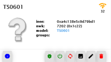

            Woher kommt dann der Eintrag mit dem Fragezeichen in der Zigbee Darstellung bzw. die 4 Objekte im Objektbaum ?
            Adapter Version 2.0.5

              @snopy_16 Schau dir bitte mal das Log an welches der Adapter bein Start schreibt. Da steht recht deutlich das es sich bei dem Gerät um ein nicht unterstütztes Gerät handelt. Diese werden zwar dem Zigbee Netzwerk hinzugefügt, verfügen aber nur über die Standard-Datenpunkte die der Adapter an jedes Gerät vergibt mit dem Kommunikation möglich ist.
              Der Adapter weiss halt nicht was das Gerät wirklich kann.

                Eventuell das Problem , was wir vor ein paar Tagen hatten.
                @Snopy_16
                Nimm die 3.0.3 von Github .
                Bei mir hat es geholfen , einen gleichartigen BWM einzubinden.

                      Da musst du wählen: entweder du wartest, bis die nutzung der neuesten Bibliothek im Stable angekommen ist, oder du installierst von github und nutzt die Version die diese eingebunden hat.
                      ETA im stable ist 2-4 Monate
