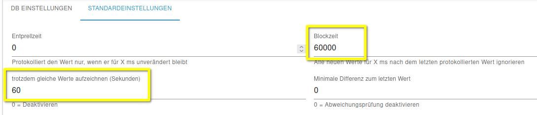

                    bisher ging ich davon aus, dass ich in der jeweiligen Instanz diese Werte anpasse:
                    Wobei ich mich schon gefragt habe, ob der Wert einer Stunde als ms nicht zu hoch wird und ob das überhaupt noch sauber funktioniert.

                      @fritz-0 sagte: dass ich in der jeweiligen Instanz diese Werte anpasse:
                      Diese Werte werden nur bei manueller Erstellung zum Datenpunkt vorgeschlagen und durch die tatsächlichen Werte ersetzt. Für die Erstellung des Custom-Objektes per Skript haben sie keine Bedeutung.
