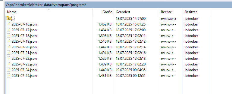

      Der erscheint auch schön in den Objekten.
      Auch werden die Programme in das verezeichnis /opt/iobroker/iobroker-data/tvprogram/program als json datei geladen.

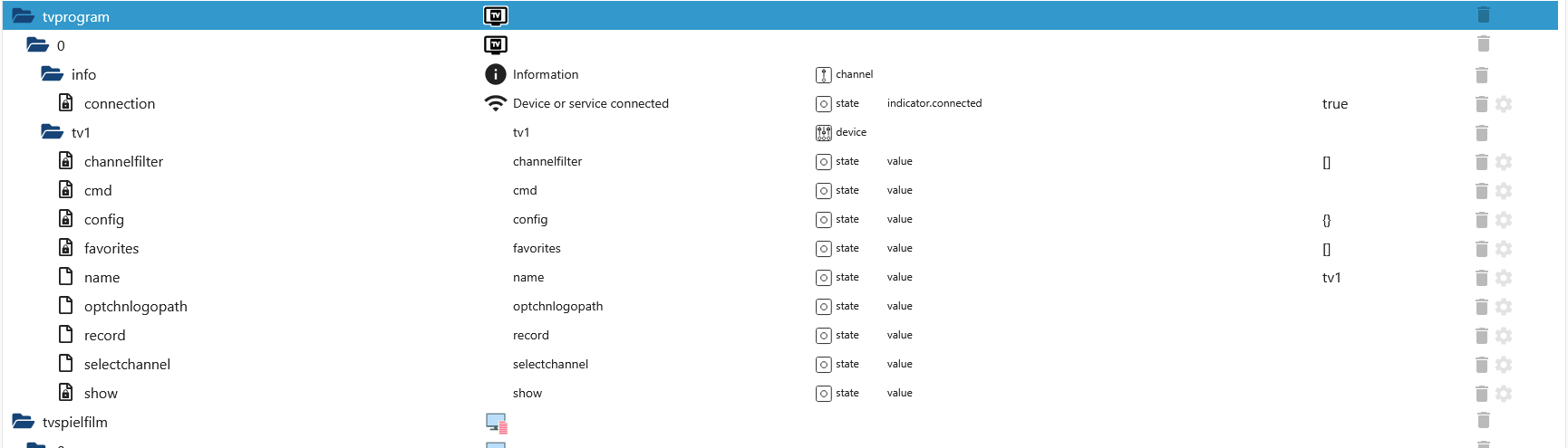

      Leider kann ich in dem entsprechenden Objekt (tvprogram.0.tv1 ...) keine Eintragungen feststellen.
      Muss hier ein skript erstellt werden um die entsprechende datei (.cmd) zu erstellen?

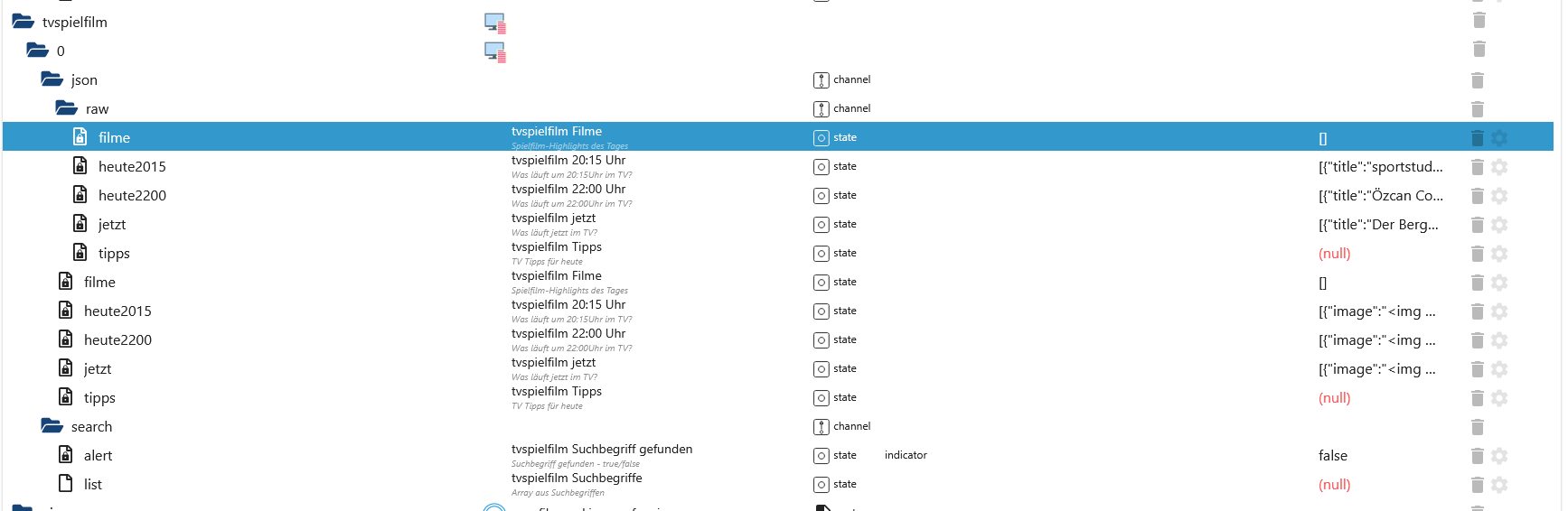

          die Datenpunkte werden erzeugt, aber nicht gefüllt. Bei anderen Adaptern (z.B. tvspielfilm) werden die Datenpunkte automatisch "gefüllt".

              im verzeichnis /opt/iobroker/iobroker-data/tvprogram/program sind diese ja as json Datei abgelegt.
