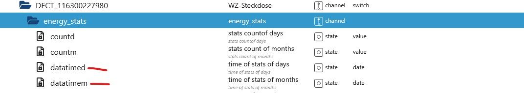

                    @wcag22 sagte: Kann Jemand damit etwas anfangen?
                    Es gibt ein Github-Issue.
                    R 1 Antwort Letzte Antwort

                          @wcag22 sagte: max "2147483648"
                          Das sollte auch behoben sein: common.max wird nicht mehr erzeugt (siehe Zeilen 4280 bis 4292). Du kannst common.max auch aus den OBJEKTDATEN des DP löschen.

                            @wcag22
                            Fritzdect Adapter stoppen
                            Datenpunkte "datatimed" und "datatimem" löschen
                            Adapter wieder starten -> Datenpunkte werden neu für 2.6.2 angelegt
