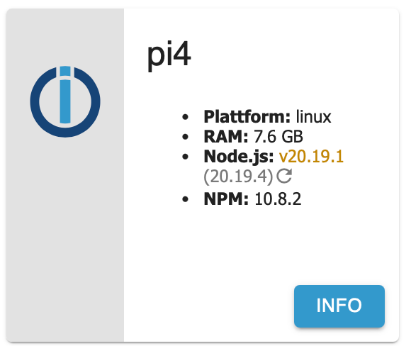

    mir wird ein Node.js update angezeigt, aber es will nicht updaten.
    Ich hab wie immer den Raspi geupdatet und dabei sollte das ja mitlaufen =
    sudo apt update
    sudo apt full-upgrade
    sudo reboot
    dann hab ich mal den fixer laufen lassen, aber auch nix.
    Wo ist der Fehler begraben ?
            sudo apt update
            sudo reboot
            Hier ein iob diag

            *** NodeJS-Installation ***
            /usr/bin/nodejs         v20.19.1
            /usr/bin/node           v20.19.1
            /usr/bin/npm            10.8.2
            /usr/bin/npx            10.8.2
            /usr/bin/corepack       0.31.0
            nodejs:
              Installed: 20.19.1-1nodesource1
              Candidate: 20.19.1-1nodesource1
              Version table:
             *** 20.19.1-1nodesource1 1001
                    500 https://deb.nodesource.com/node_20.x nodistro/main armhf Packages
                    100 /var/lib/dpkg/status

                            • bergjetB Offline
                              bergjetB Offline
                              bergjet
                              Inzwischen gibt es node.js 20.19.4 Aber ich bekomm das auch nicht drauf. Es bleibt bei 20.19.1
                              Ich habe das Update nach jeder neuen Version versucht.
                              homee, ioBroker, iMac, iPhone, Sonos, Alaxa
                              • bergjetB bergjet
                                @bergjet sagte in Node.js update will nicht wie es soll:
                                sudo apt update
                                apt policy nodejs
                                liefert?
                                Edit: Wird aber vermutlich mit einem 32Bit-System zusammenhängen. In wenigen Wochen wird wohl Debian/RaspberryOS 13 'Trixie' veröffentlicht werden. Ich würde dann darauf per Neuinstallation umsatteln.
                                bergjetB 1 Antwort Letzte Antwort

                                  bergjetB Offline
                                  bergjetB Offline
                                  bergjet
                                  @thomas-braun
                                  pi@pi4:~ $ apt policy nodejs
                                  nodejs:
                                    Installiert:           20.19.1-1nodesource1
                                    Installationskandidat: 20.19.1-1nodesource1
                                    Versionstabelle:
                                       20.19.0-1nodesource1 1001
                                       20.18.3-1nodesource1 1001
                                       20.18.2-1nodesource1 1001
                                       20.18.1-1nodesource1 1001
                                       20.18.0-1nodesource1 1001
                                       20.17.0-1nodesource1 1001
                                       20.16.0-1nodesource1 1001
                                       20.15.1-1nodesource1 1001
                                       20.15.0-1nodesource1 1001
                                       20.14.0-1nodesource1 1001
                                       20.13.1-1nodesource1 1001
                                       20.13.0-1nodesource1 1001
                                       20.12.2-1nodesource1 1001
                                       20.12.1-1nodesource1 1001
                                       20.12.0-1nodesource1 1001
                                       20.11.1-1nodesource1 1001
                                       20.11.0-1nodesource1 1001
                                       20.10.0-1nodesource1 1001
                                       20.9.0-1nodesource1 1001
                                       20.8.1-1nodesource1 1001
                                       20.8.0-1nodesource1 1001
                                       20.7.0-1nodesource1 1001
                                       20.6.1-1nodesource1 1001
                                       20.6.0-1nodesource1 1001
                                       20.5.1-1nodesource1 1001
                                       20.5.0-1nodesource1 1001
                                       20.4.0-1nodesource1 1001
                                       20.3.1-1nodesource1 1001
                                       20.3.0-1nodesource1 1001
                                       20.2.0-1nodesource1 1001
                                       20.1.0-1nodesource1 1001

                                    @bergjet
                                    Ja, also eine 32Bit-Kiste.
                                    Bring das per NEUINSTALLATION auf die 64Bit-Lite-Basis.
